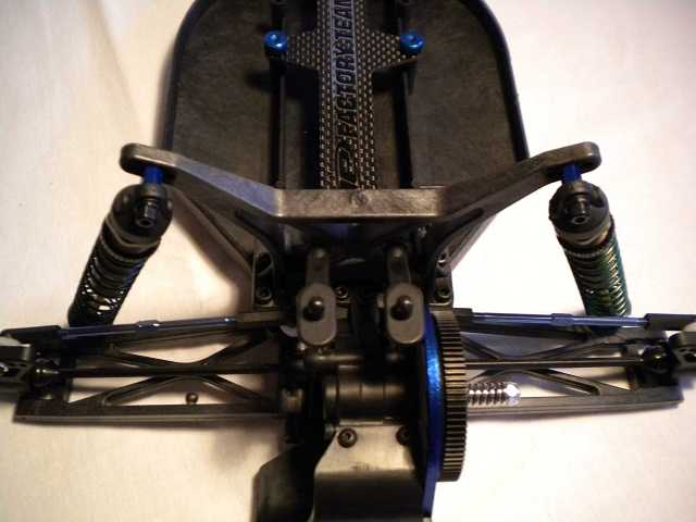

    So jetzt kommt die
    Vordere Dämpferbrücke
    In der Dämpferbrücke werden die Kugelköpfe für die Spurstangen ( Titan.. lecker Wink und soo leicht.) und der vordere Karosseriehalter befestigt. Die Dämpferbrücke wird dann wiederum mit vier ca. einen cm langen Schrauben an der vorderen Top Plate verschraubt.
    Es gibt 3 Montagelöcher für die Dämpferbefestigung.
    Standard werden die Schrauben für die Dämpferbefestigung erst mit einer Mutter befestigt und dann wird der Dämpferhalter aus Plastik darübergeschoben. Dieser wird dann mit einer weiteren Mutter festgemacht. Mit der Zeit wird der Dämpferhalter aber gequetscht und alles wird schwergängiger.
    Dem habe ich gleich ein Ende gesetzt und die Alu Dämpferbefestigungen eingebaut. In den Befestigungen ist ein Gewinde, so fällt die Schraube auch nicht heraus, wenn die Mutter zum Dämpfertausch entfernt wird.
    Hier zu sehen.
    Übrigens: Die Dämpferbrücke ist so hässlich Wink Da muss ich mir das mit dem Stuggy-Umbau noch mal überlegen.

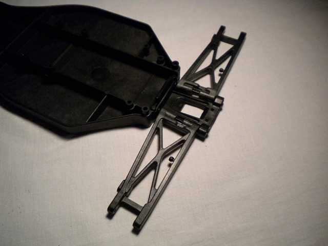

    Dann kommen
    Die T-Plate und die hinteren Querlenker
    Der Hintere Querlenkerstifthalter ist schon an der T-Plate befestigt, und bildet mit dieser ein stabiles Element. Durch den Querlenkerstifthalter und den Querlenker wird nur der Metallstift gesteckt und mit einer kleinen Schraube gesichert. Von der anderen Seite wird nun der andere Querlenkerhalter angeschraubt.
    Mit unterlegen von speziellen Scheiben unter den Querlenkerhalter kann der Anit-Squat eingestellt werden. Ich habe ihn serienmäßig auf 2° eingestellt.
    Die T-Plate wird dann mit 4 Schrauben im Chassis verankert.

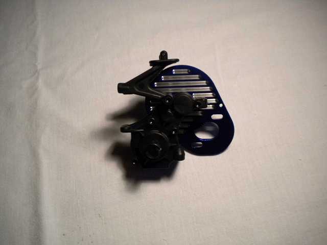

    Nun kommt
    Das Getriebe
    Dazu ist eigentlich nicht viel zu sagen.
    Ps, man braucht für den Umbau auf das Kegeldiff das Getriebegehäuse und das Kegeldiff vom SC10. Und man braucht ein metrisches 10*16mm Kugellager ( So ein Mist. Am ganzen Auto wird nur zölliges Zeug verbaut, aber 2 Kugellager im Getriebe sind metrisch. )
    Ich werde das nach dem Eisrennen mal testen mit dem Umbau.
    Die T-Plate passt wohl (Augenmaß).
    Bald geht es wieder weiter mit der hinteren Dämpferbrücke und den hinteren Radträgern.

    Ja, die sind auch Zubehör, aber eigentlich kommt das Foto erst später Wink
    Ich hatte bloß keins, wo die Alu-Dämpferhalter drauf sind.
