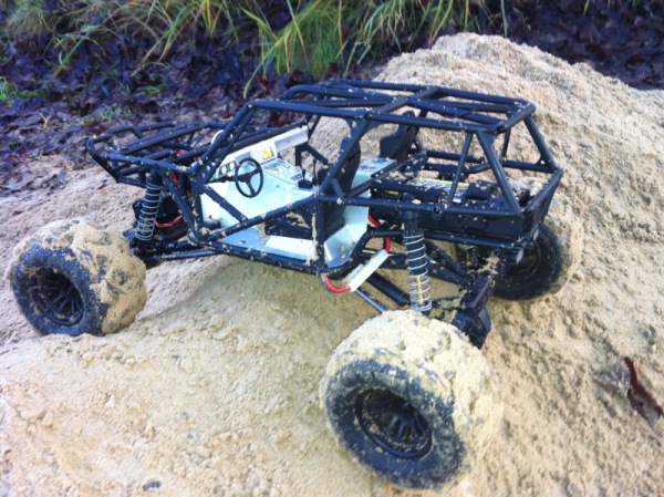

    BeitragVerfasst am: 28.12.2011, 23:55    Titel:
    Noch ein kleines Bild vom heutigen eindrecken des Wraith , nachdem mir vom S Flux ein Lenkhebel gebrochen war Wink ( aber schon behoben )
    Die kleine friert nicht , Sie ist es gewöhnt halb nackt rumzulaufen Laughing Wink
    Gruß Jens
