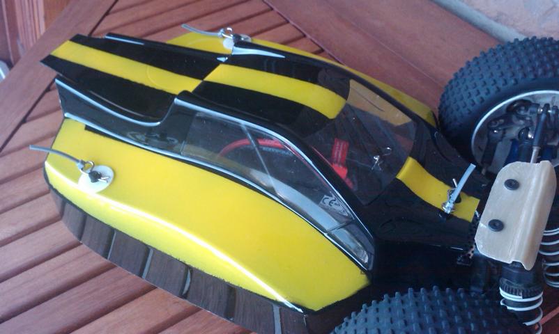

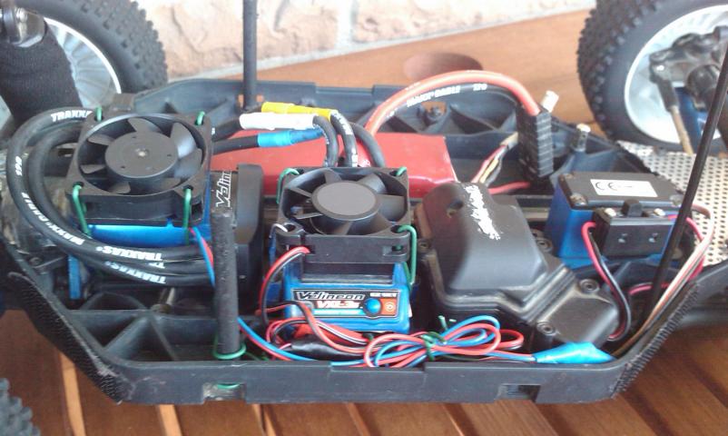

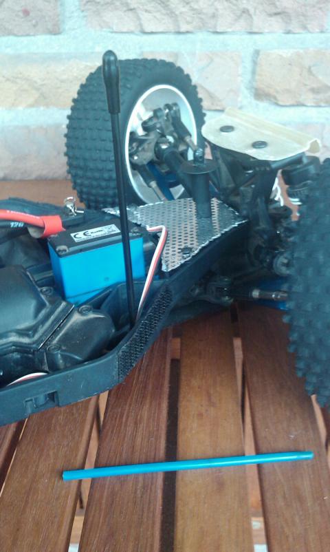

Hier sind noch ein Paar kleiner Upgrades!
ich hab die Löcher für die Bodypinns gebohrt
vorn habe ich mit einem Stück des Bumpers den Bodymount etwas erhöt
dann noch Schaumstoff drauf
Dann noch schnell das blaue Antenennröhrchen gegen ein schwartzes getauscht
und nochmal mit Karo drauf!
mfg Ronstar

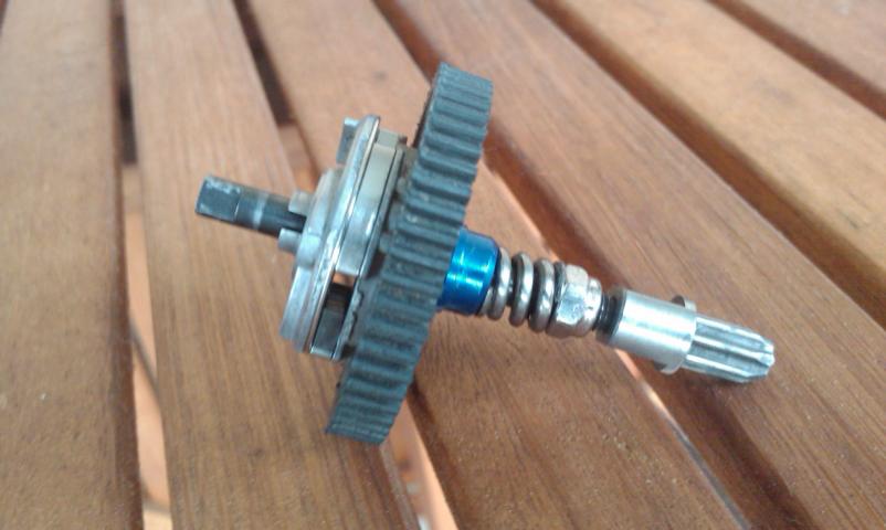

So,
gibt wieder was neues!

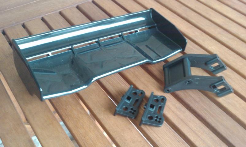

Freitag ist die Lieferung mit Spoiler,Spoilerhalter
Badlands
und den Teilen für den Slipper gekommen.
Und da ich auf der Intermodellbau auch noch ein Paar Sachen besorgt habe zeig ich euch die auch gleich!
hier mal alles zusammen
Eigentlich wollte ich meinen Slash nicht an 3S fahren aber da ich Lüfter für Regler und Motor besorgt habe probiere ich es einfach mal aus.
hier sind nochmal die Artikelnummern
mfg Ronstar _________________ Slash 4x4 -> Backslash 4x4
( http://www.offroad-cult.org/Board/backslash-4x4-t22458.html ) |

Bin ja echt mal auf das Endergebnis gespannt ! Habe jetzt auch angefangen meinen 2wd Slash umzubauen !
Was ist das für nen Heckspoiler? Brauche auch noch einen, kann mich aber nicht entscheiden !
Mfg Peat |
Arakon Offroad-Guru
Verfasst am: 17.04.2011, 12:50 • Titel: |
| Das müsste der Proline High Downforce spoiler sein. |

Verfasst am: 17.04.2011, 20:30 • Titel: |
Ja, genau der ist von Proline!

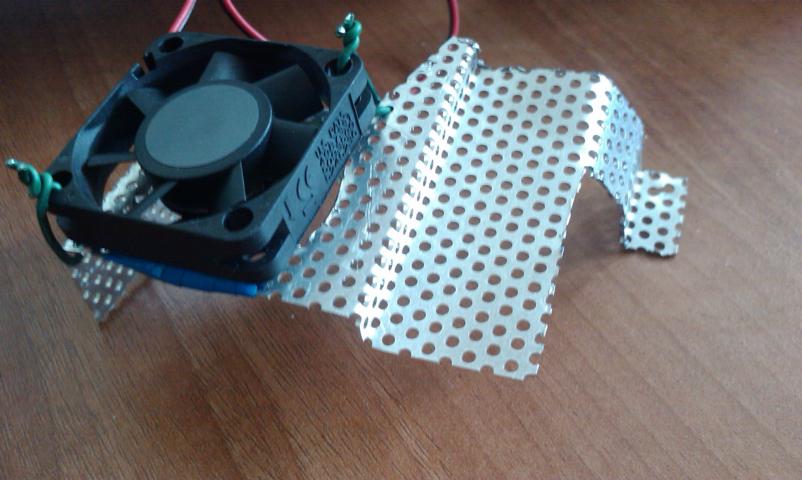

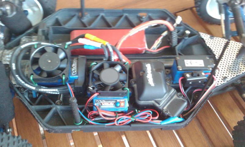

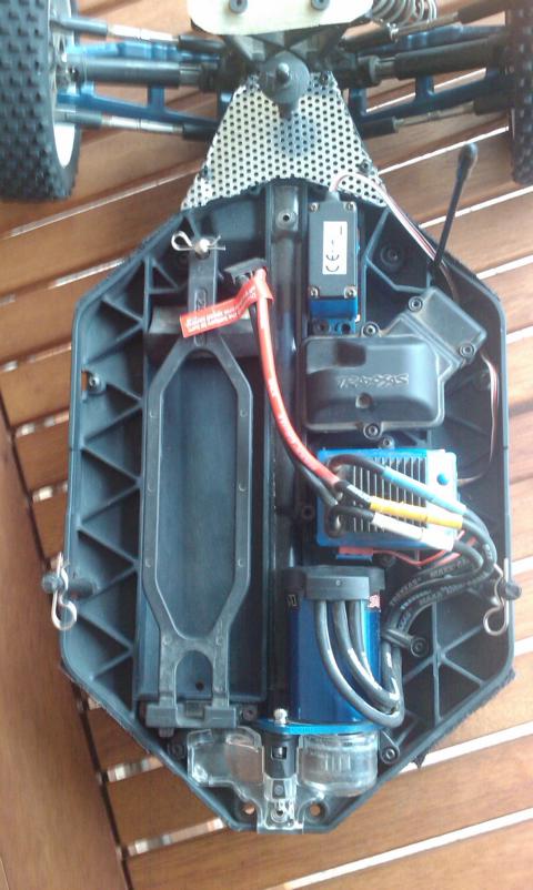

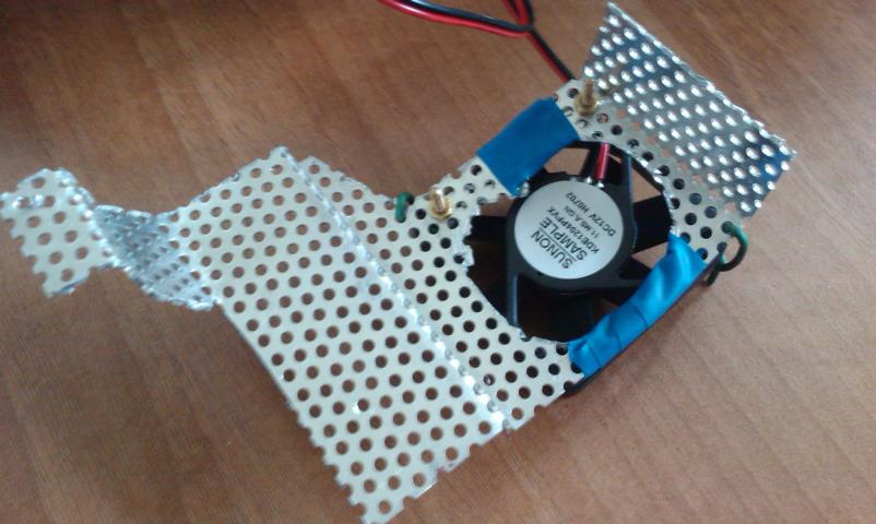

Ich hab schonmal den passenden Stecker an die Lüfter gelötet und schonmal die Halterung für den Lüfter der auf den Regler kommt gebaut!
hab dann noch ein großes Loch reingebort

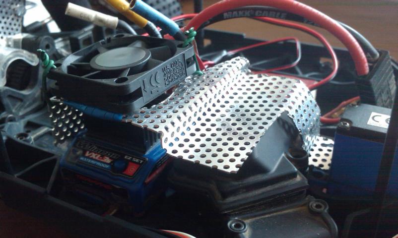

Hier nochmal montiert!
Die Halterung für den Motor ist auchschon geplant aber noch nicht "gefertigt"!
wenn Fragen und Tipps einfach schreiben

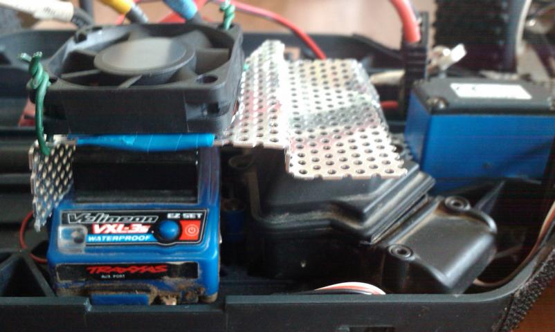

Verfasst am: 18.04.2011, 11:38 • Titel: |

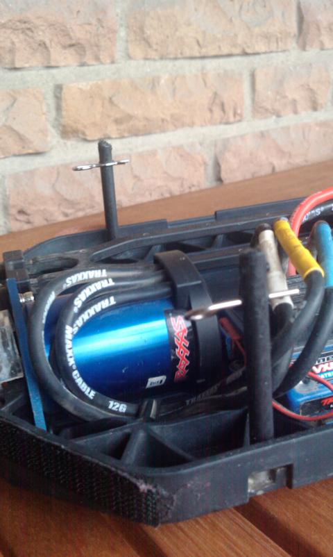

Ich habe das nochmal anders gelöst, weil der Lüfter mit Halterung vorher nicht unter die Karo gepasst hat!
So gefällt es mir auch besser, sieht irgendwie stabiler aus.
Da ich finde das ein Lüfter bei 2S auf dem Motor nicht benötigt wird kann man diesen bei 3S gegebenen Falls ein und ausschlten(Schalter ist am Servo montiert)!
aus
ein
lg Ronstar
einmal ausgeschaltet _________________ Slash 4x4 -> Backslash 4x4
