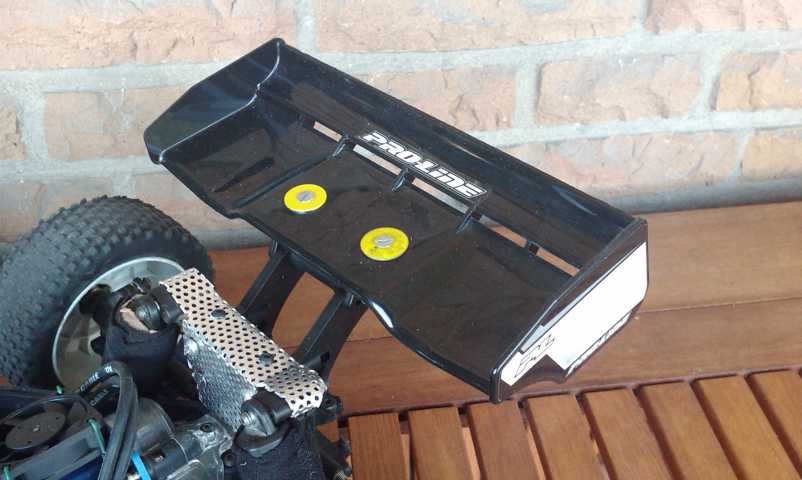

    Hier nochmal ein paar kleiner und größere Updates!

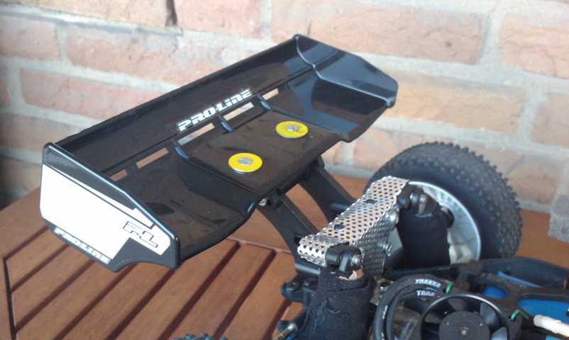

    zuerst wurde der Spoiler montiert und beklebt

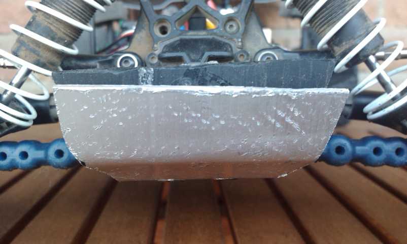

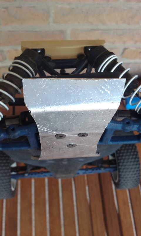

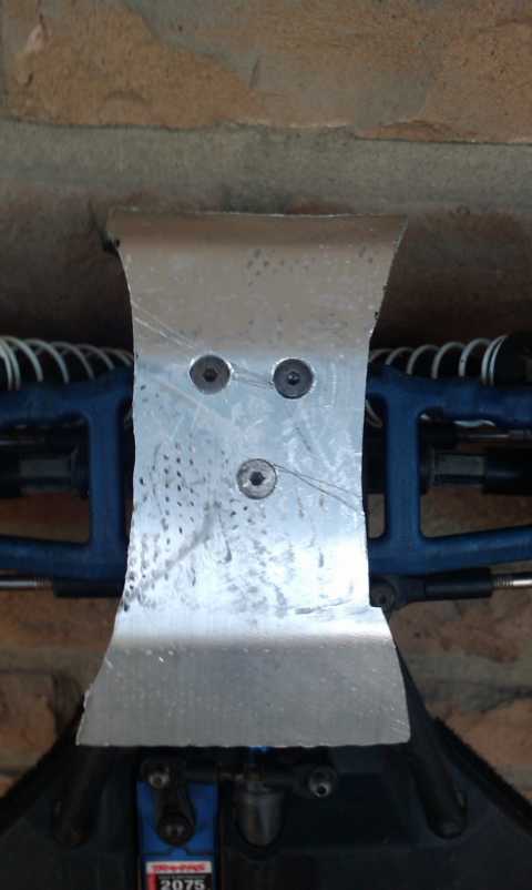

    Hier meine Custom Skidplate! Twisted Evil Twisted Evil

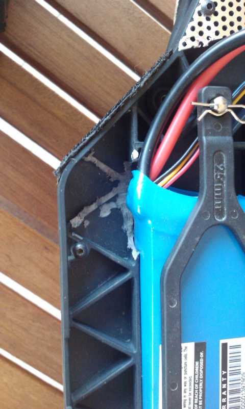

    Hier sind die Anpassungen für den Akku(hat mich gewundert das der 3S Akku unter den Standertakkuhalter passt)!

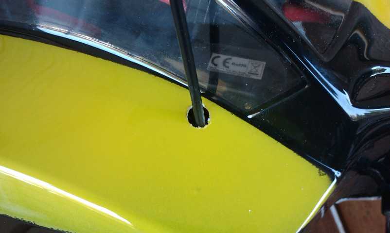

    und es wurde ein Antenenloch gebort!

    Hallo Ronstar,
    mir gefallen Deine Ideen immer sehr gut.
    Ich würde nur die "Custom Skidplate" noch ein wenig verschönern (entgraten, Kanten feilen,...).
    Ansonsten aber ein wirklich feines Projekt!

    Klar, die Skidplate wird noch verschönert aber jetzt wollte ich erstmal Dreck unter die Räder bekommen! Very Happy

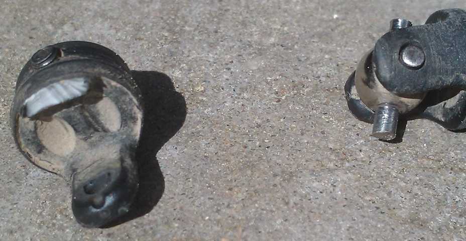

    Na toll Evil or Very Mad Da hats das Plastegelenk am Diffausgang abgebrochen

    traxxas hat mitlerweile die standart antriebswelllen upgedatet und somit stabiler gemacht. sie haben das kürzel H.D. für heavy duty im namen. ich fahre sie an 3s und bin bisher sehr zufrieden.

    Ich hab mirdie gead mal angeguckt und die sehen aus wie meine oder sind die stabieler weil die aus nem anderem Material sind??

    ja sie sind aus einem anderen material und somit stabiler.
    wenn du aber was unkaputbares suchts kauf dir die MIP-X-Duty andriebswellen. kosten dich halt zusammen schlape 120 euro.

    Bevor ich 120€ für die Wellen ausgebe probier ich es erstmal mit den HDs dann kann ich die drei Wellen die jetzt noch heile sind einfach als Ersatzteile verwenden und binn nicht so aufgeschmissen wie jetzt.

    Im 4x4 sind immer die "HD" Wellen drin.

    hier ist nochmal ein Bild von der Bruchstelle
    mfg Ronstar

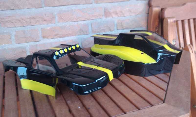

    Hat zwar nicht so viel damit zutun aber da Mini Slash und Backslash 4x4 jetzt im Partnerlook rumstehen/fahren Twisted Evil !
    @ maxx-imus: dieses mal sind auch die Übergänge besser geworden
