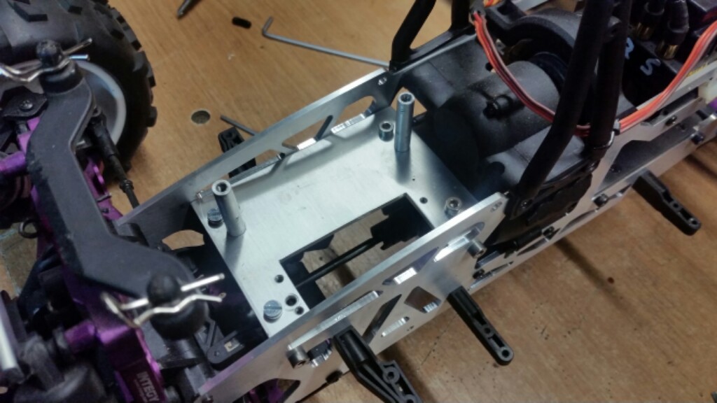

Hab vorgestern mal ein wenig gebastelt. Quasi Reste verarbeitet.
Auch nicht besonders aber sollte so klappen.
Mir fehlt jetzt nur noch ein Lenkgestänge.
Aber nächste Woche mache ich weiter.

| Hast du das Servo absichtlich auf der linken Seite positioniert? |

| Banana_Joe hat Folgendes geschrieben: |
das wollte ich auch grade fragen. _________________ Akzeptiere oder verändere!

Verfasst am: 25.12.2015, 12:58 • Titel: |
Jupp. Der Motor liegt ja schon rechts.
Ist eigentlich nur fürs Gewissen.
Der Lenkung ist es egal von wo sie angesteuert wird. _________________ 9 von 10 Stimmen sagen mir Ich sei nicht verrückt und die 10. summt die Titelmelodie von Miami Vice. |

Verfasst am: 26.12.2015, 00:15 • Titel: |
| Wenn du das Servo als Gewichtsausgleich verwenden willst, musst du die beiden Lenkungspfosten vertauschen, da es sonst zu Problemen beim Lenken kommt. |

Verfasst am: 26.12.2015, 11:47 • Titel: |
War so gedacht. Warum muss man die 2 tauschen ?
Nur wegen Drehrichtung? Oder weil das Servo Gestänge nicht im 90° Winkel verläuft ? _________________ 9 von 10 Stimmen sagen mir Ich sei nicht verrückt und die 10. summt die Titelmelodie von Miami Vice. |

hö
ich habe in einem umgebauten savage auch das servo links eingebaut ohne die anlenkpfosten zu tauschen. hatte damit bisher eigentlich keine probleme auch wenn die anlenkung womöglich nicht ganz "optimal" ist.
greets
rhylsadar _________________ exercitatio artem paravit.

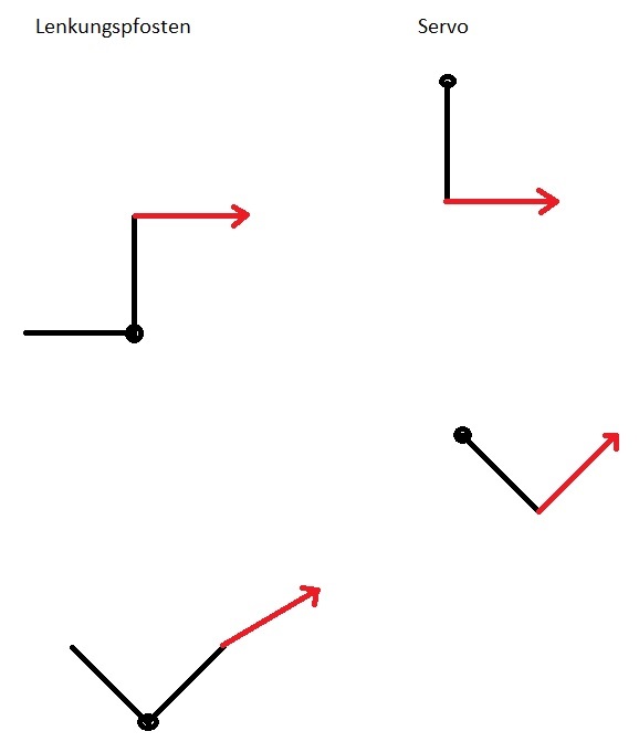

Verfasst am: 26.12.2015, 18:47 • Titel: |
Habe ein Bild zur Versinnbildlichung gemalt.
Rot soll die Kraft darstellen, Schwarz das Servohorn bzw. den Lenkungspfosten.
Wenn du geradeaus fährst wird die Kraft noch gut übertragen, wenn du aber einlenkst, wird die Kraft hauptsächlich dazu verwendet den Lenkungspfosten auszureisen, anstatt die Kraft für die Lenkung zu benutzen.
