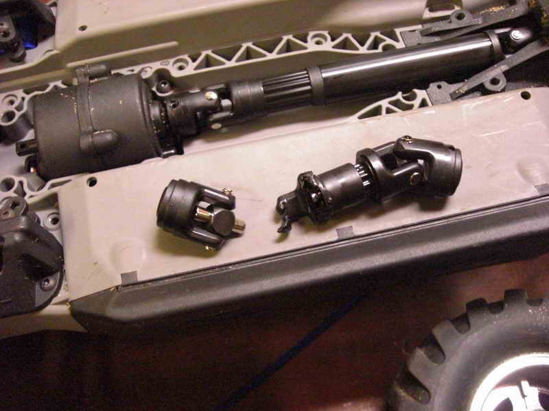

    nach der ersten Ausfahrt mit meine BL EZRun 80A und 3665 Motor gleich die vordere Kardanwelle gebrochen.
    Ist das Normal?
    Hab erst mal 2 Stück als ersatz bestellt.
    Oder doch gleich aus Metall.
    Wocher günstig?

    Kommt drauf an wie alte der Wagen ist und wie hart du den schon durchs Gelände gescheucht hast. Die Plastikwellen werden schon etwas aushalt.
    Dann kommen wieder die Rechenkünstler die sagen, dass man sich mit 1.Satz Stahlwellen, x mal so viele Plastikwellen kaufen kann. Die Stahlwellen werden auch nicht ewig halten.
    Ich persönlich würde auf Stahl umsteigen, da ich bisher nur gute Erfahrungen mit den Traxxaswellen gemacht habe. Zu teuer sind sie auch nicht.
    PS: Die hintere Welle wird sich auch demnächst in die Atome zerlegen.

    Ich glaube nicht dass die Welle durch die Kraft gebrochen ist, sondern durch einen Stein, Stock o.ä. ! Mir ist in 1 Jahre (Feigao 9XL) erst eine einzige Welle kaputt gegangen, weil ein Stock sie einfach zerschmettert hat...und von einem EZrun 3665 geht keine E-Revo Antriebswelle zu Bruch, wenn andere CC 2200 Combos an 6s fahren ohne dass was bricht! Insofern muss es bei dir ein Stein, Stock oder so gewesen sein!
    Ich würde auf jeden Fall bei den Plastikwellen bleiben, das ist einfach viel günstiger. Irgendwann brechen auf die Stahlwellen...
    Da muss man kein Rechenkünstler sein^^ es ist nunmal so, dass auf dauer die Plastikwellen günstiger sind ,)

    Das mit dem Stein kann schon sein.
    Bin irgendwo in den Büschen gelandet. Von daher wärs eine Erklärung.
    Hab mit gleich 2 Plastikwellen bestellt.
    Sollten ja halten.
    Was kosten die 2 Kardan den so aus Metall?
    Die Antriebswellen (aussen 4 Stück) lass ich aus Plastik.

    sind die Centerwellen nicht vollständig durch diese schwarze Abdeckug geschützt? Beim Summit ist das jedenfalls so. Wie soll da ein Stein was zerschmettern? Der hätte auch diese Abdeckung durchbrechen müssen.
    Die Wellen sind zwar mächtig ausgeführt, kann das jetzt live bestätigen. Aber anständigen Stahlwellen trau ich mehr zu, daß sie kurzzeitige Belastungsspitzen eher wegstecken als Kunststoff. Der Bruch schaut nämlich nach genauso einer Belastungsspitze aus, kein Verschleiss, der sich mit der Zeit vermehrt hat (kurzer, heftiger Stoß - *knack*)
