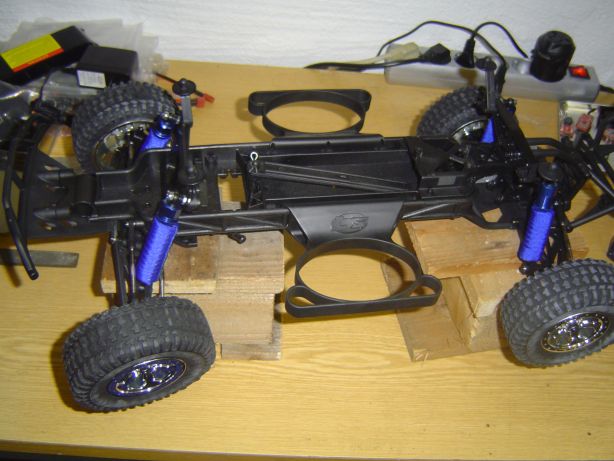

    möchte euch gerne mein Losi Strike Projekt vorstellen und bevor ich jetzt (endlich) anfange, den Wagen zu montieren, eure Meinngen, Tipps und Hinweise abholen. Da ich ehrlich gesagt nicht der Held, sprich nicht der Profi im Aufbau bin - hoffe ich, dass ich zumindest die gröbsten Fehler so umgehen kann:
    Also; Aufgabe ist es, einen günstigen Short Course BL aufzubauen, der mit meinem Slash VXL 2WD mithalten kann. Der Slash hat ca 300€ RTR gekostet, also hab ich mir gesagt, dass muss auch für die Hälfte gehen. Die Wahl fiel dann auf einen Losi Strike 1:10, der als neues Fahrzeug mit Karo aber ohne Elektronik um ca. 65€ zu ersteigern war.
    Hier ein erstes Bild des nackten Losis (sorry für die unprofessionellen Fotos); die Socks hatte ich schon aufgezogen:

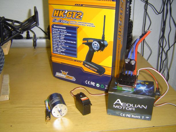

    Die Teile, die eingebaut werden sollen sind folgende:
    Carson Shooter Sport 8T mit Ritzel (20€ gebraucht)
    ESC Aeolian 100A Regler (24€)
    Kyosho Perfex Servo ( 9 €)
    HK GT2 Funke 2,4 GHz mit Empfänger (ca. 18€)
    Schrauben und Kleinteile (ca. 10€)
    Das Budget konnte mit ca. 150€ also eingehalten werden

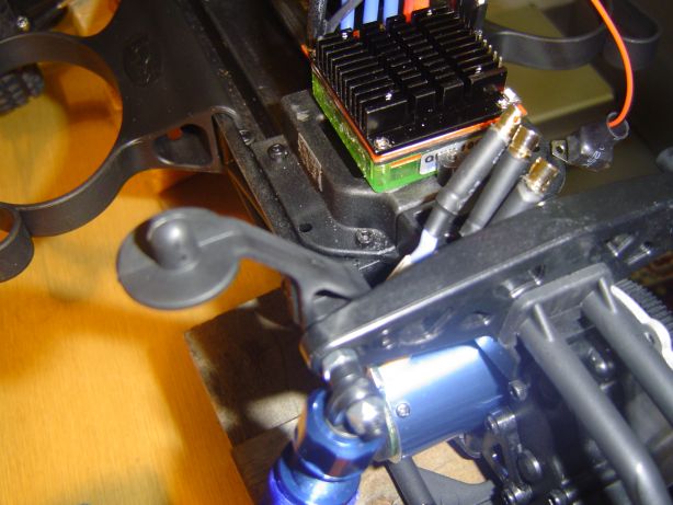

    Der ESC passt nach etwas Feilarbeiten an dem Kunststoffdeck des Losis einwandfrei - wie natürlich auch der Motor.

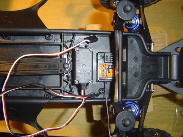

    Der Servo und der Empfänger kommen an die vordere Seite.
    So, jetzt würde ich mit Lötarbeiten und weiteren Vorbereitungen starten. Event. baue ich noch einen Servo-Gestänge Schutz ein..mal sehen
    Also, falls ihr noch (Warn-)Hinweise oder Tipps&Tricks habt - gerne her damit. Bin für jeden Hinweis dankbar!
