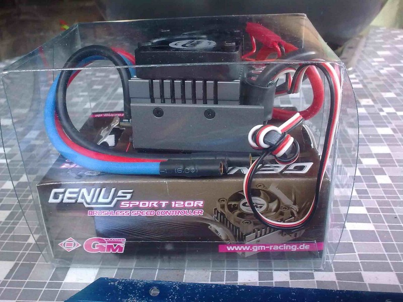

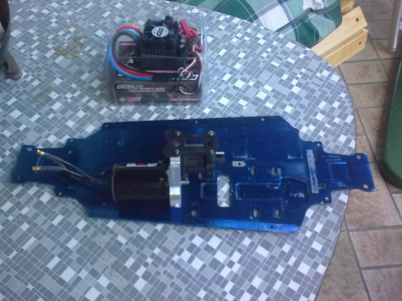

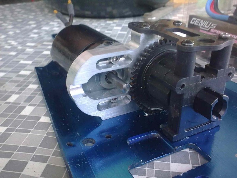

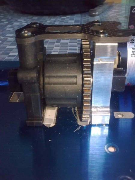

    endlich kanns losgehen habe heut von Burnsi den Motorträger bekommen.(Danke das es so schnell ging)
    Ausgangsbasis
    Specter aus Bucht gebraucht 75€
    Motorträger Burnsi
    Regler Genius 120R bis 6S 125€
    Lipo Bucht 4S 2800mah 2X (24€) ca. 48€
    Motor Graupner 600M (hatte ich )
    So die ersten Bilder

    hi...der motorhalter sieht wirklich gut aus, bin sehr gespannt auf den regler, bitte weiter berichten

    der motorhalter sieht ja echt lecker aus!! v.a. kann man schon vorher die schrauben in den motor drehen, schick Cool
    ich bin ja gespannt auf den flyware motor. ich hatte mal einen, der aber nach kürzester zeit in rauch aufging. hab ich bis heute nicht verdaut. und natürlich auf den regler sind wir alle gespannt #neid#

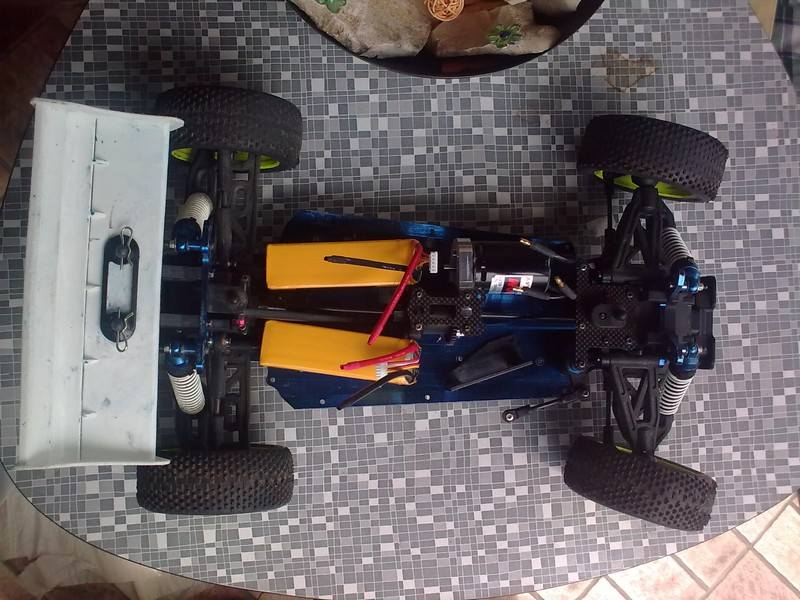

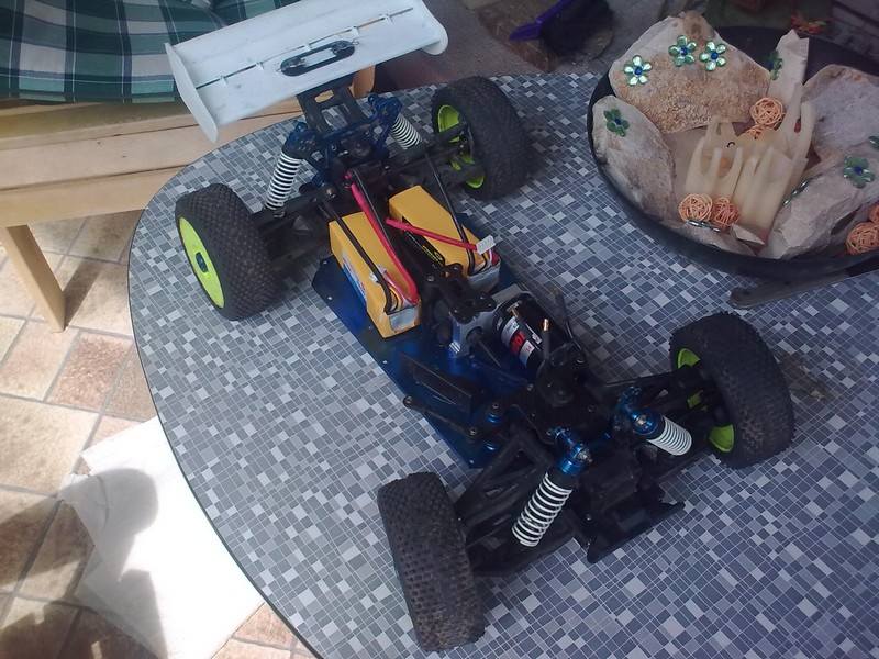

    So kleines Update ,man sieht schon hier ,das der Schwerpunkt nah der Mittelachse lieg tund die Lipos sich noch verschieben lassen.
    Das alles bei einer Bauhöhe die nicht höher als ein 4S5000mah Lipo hat.
    Gewicht so wie auf den Bildern im Augenblick 3317 Gramm

    danke fürs lob über den motorhalter Smile
    das ding nimmt ja nun langsam formen an.
    bin auf sonntag gespannt, hoffe du schaffts bis dahin.
