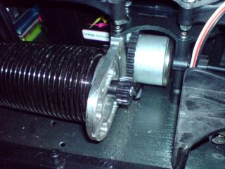

Ich hab hier ein Bild von dem RC-Monster Motorhalter, er erscheint in der Tat etwas dünn und filigran, jedoch ist er steifer als ich dachte. Wenn ich versuche, den Motor zu verwinden hält er ganz gut bei.
Ich habe allerdings einen anderen Halter in USA bestellt, da kostet das ganze Set mit Akkuhalterung, Ritzel usw. nur knapp 40 $, der scheint etwas steifer zu sein. Sobald der eingetroffen ist werde ich Bilder einstellen. Ist von rcmart, schaut mal auf der Seite nach.
http://www.rcmart.com/catalog/rc-brushless-coversion-hobbypro-h409ti-conversion-pi-28995.html?picID=2
Halter von RCMonster
Sorry für die schlechte Qualität, mein Handy kann es nicht besser, werd das nächste Mal die Digicam benutzen.
Das Mitteldiff werde ich noch über die Chassisversteifung abstützen sobald die Distanzhülsen fertig sind, im Moment habe ich Mittediff und Chassis unabhängig voneinander versteift.

Dünn? Der Tekno RC Motorhalte is an den Haltepunkten auch sehr dünn.
An Den RC-Monster Halter gehört auch noch ein Klemmring. |
Den Klemmring habe ich nicht gefunden, wäre gerade im harten Geländeeinsatz und beim Bashen äußerst sinnvoll...
Also der Halter auf der CEN Website beim Buggy würde mir mehr Kopfzerbrechen bereiten wenn ich mir den so anschaue, aber auch mal eine Idee den Motor vorne links zu platzieren um hinten Platz zu schaffen.  _________________ Gruß Andreas

Ja, genau den meinte ich. Der Halter sieht nicht sehr vertrauenerweckend aus weil er mir sehr dünn erscheint. Der Motor passt knapp vorne links hin, man muß das Differential drehen und dann fehlt die Aussparung in der Chassisplatte. Ich bekäme den so nicht im Truggy unter, es sei denn ich würde das Mitteldiff auf das alte Truggyniveau höhersetzen und das kleine Buggy-Hauptzahnrad verwenden .
Ob die eine andere Bodengruppe verwenden oder alles höhergesetzt haben, keine Ahnung, bei mir taucht das Hauptzahnrad in die Chassisplatte ein und daher die gefräste Aussparung.
Wer kann mir die Gesamtlänge der Matrix-Buggy CVDs vom Mitteldiff nach vorne und hinten nennen? Möchte wissen, ob die vorne im Truggy passen, denn es gibt (noch) keine für den Arena. Der Innendurchmesser zur Anbindung an die Differentialwellen sollte der gleiche sein.

| ich hab hier noch eins vom buggy als ersatz liegen, das hat aussenkante-aussenkante 110mm, ich meine sind beide gleichelang. man kann die eingebaut so schlecht messen |

Danke, die könnten passen, habe auch so um die 110mm gemessen. Dann haben die einfach nach hinten verlängert, die sind nämlich fast 160mm lang. Könntest du mir noch den Innendurchmesser des Flansches nennen der auf die Getriebewelle gesteckt wird?

mit nem meterstab ca 9-10 mm. reicht ddir das so? |
