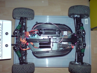

ich bin gerade dabei, meinen Matrix Arena TR auf Brushless umzubauen und möchte einmal ein paar Bilder einstellen. Habe in diesem Forum noch keinen Bericht über dieses Fahrzeug gefunden, scheint nicht sehr verbreitet zu sein.
Er ist noch nicht ganz fertig, aber habe heute mit "provisorischem" Setup einen ersten Ausritt gewagt und das Ding ging höllisch ab.

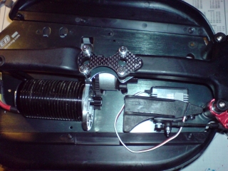

Motor: 2100kV von Overdrive Racing
Regler: 100A von ### Händler ###
Akku 4S (mehr kann der Regler leider nicht, aber der MMM ist bestellt)
14er Ritzel
46er Hauptzahnrad vom Matrix Buggy
Halter von RC-Monster
Wenn der MMM da ist werde ich ihn mit 6S testen, aber er war mit 4S und Slicks bei dem Wetter fast nicht auf der Strasse zu halten.

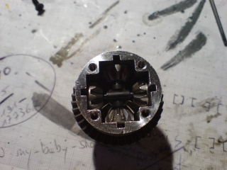

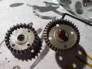

Das Mitteldiff habe ich komplett mit einem Tuningteil von CEN gesperrt, scheint jedoch nicht nur Vorteile zu haben, ansonsten hat er bis auf die Chassisplatte alle HopUp-Teile vom Factory Race, auch die gehärteten Getriebezahnräder und Alu-Differentialgehäuse an allen Diffs.
Den Unterschied in der Verzahnung kann man deutlich erkennen. Rechts das Tuningteil
modifizierter Halter fürs Lenkservo
Sobald er komplett fertig ist werde ich noch weitere Bilder einstellen. _________________ Gruß Andreas

ich habe auch einen Cen. Matrix Buggy.Baue ihn zurzeit auch um mit der MMM Combo. Sag mal wo hast du deinen Motorhalter gekauft??
Ich suche nämlich nach einen.

Nimm besser einen Motorhalter der ans Mitteldiff greift, das ist besser.
Gibts von RC-Monster.
