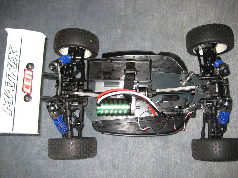

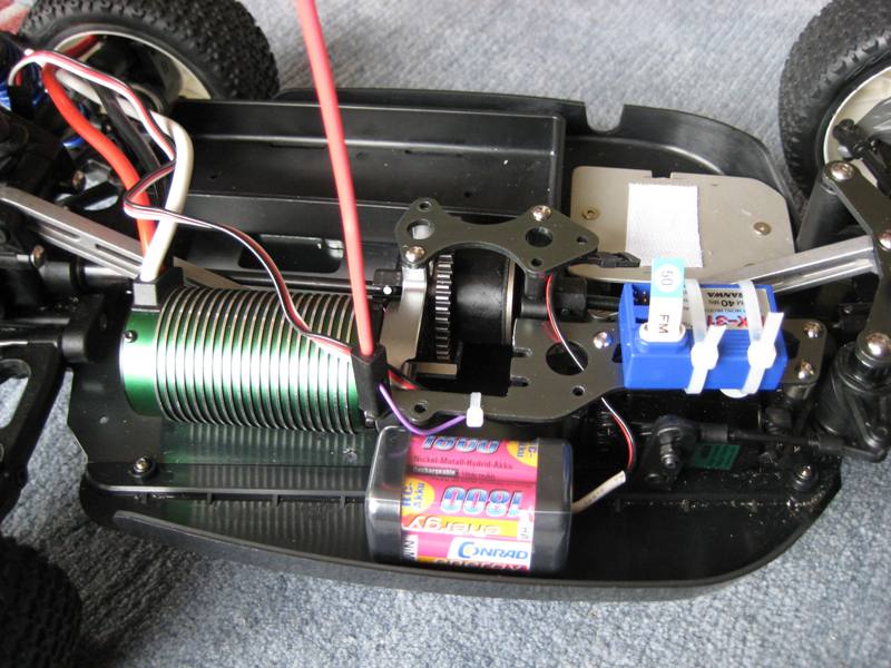

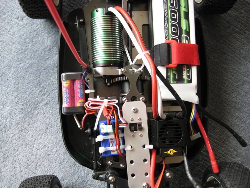

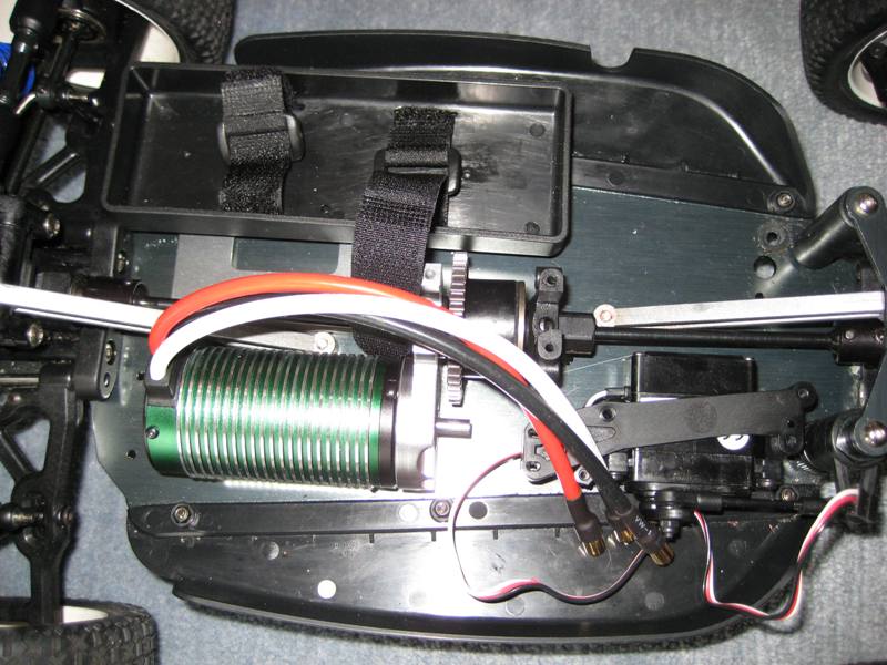

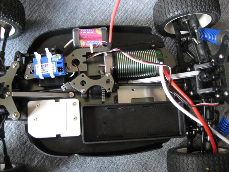

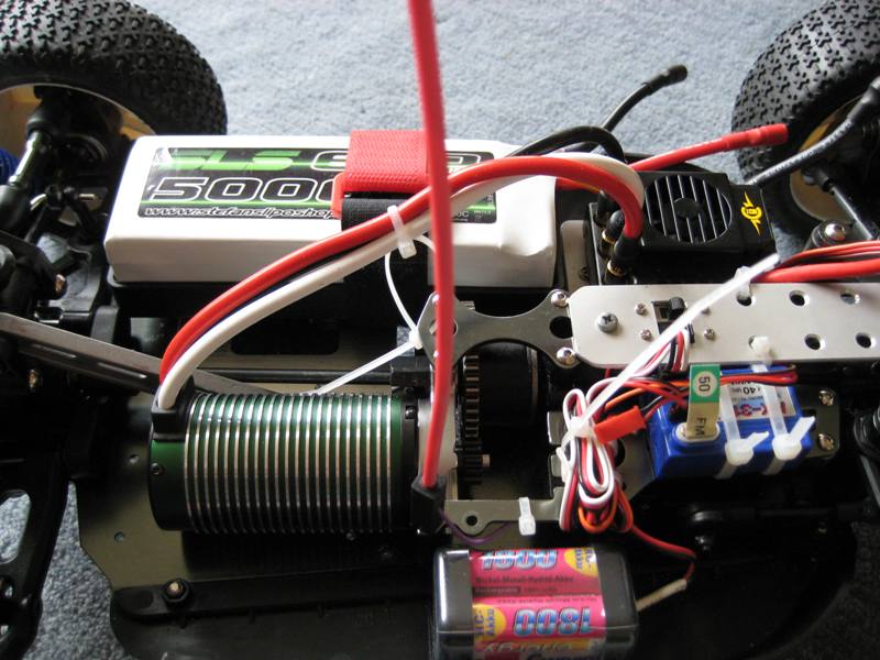

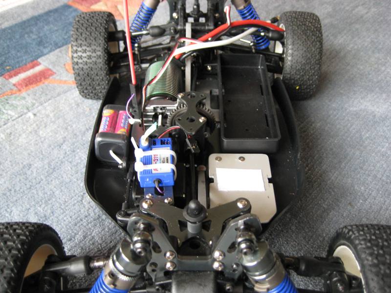

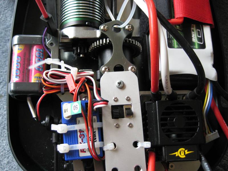

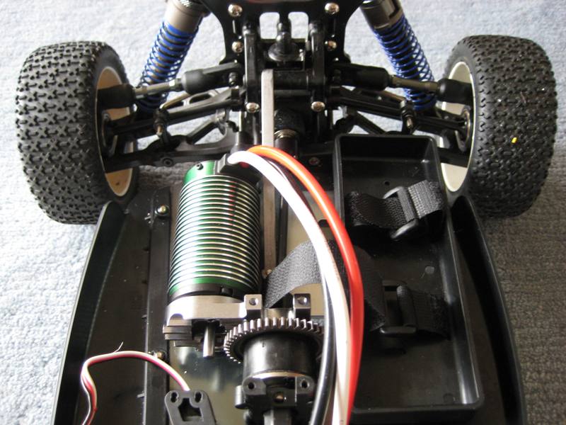

    so mein Cen Matrix umbau ist jetzt auch fertig. Endlich. Habe auf die MMM Combo 2 - 3 Monate gewartet ! Motorhalter und Akkuhalter habe ich von Rcmart. Lipo ist ein SLS 5000mAh 4s 30C. Habe eine externe Empfängerstromversorgung um den Regler zu entlasten Smile
    Gefahren bin ich leider noch nicht wegen dem Wetter. Müsste aber die Woche irgendwann mal zum testen kommen.
    Auf den folgenden Bildern sieht man das Akkupack für das Servo/Empfänger. Habe eine extra Halterung für die Antenne gebaut, da ich die alte nicht mehr verwenden konnte. Die Antenne war frühers auf einer Box untergebracht/befestigt wo bei den Verbrennern üblich ist ( für den Empfänger und den Akku ).
    Dafür hatte ich leider keinen Platz mehr nach dem BL Umbau. Dazu kommt noch ne Halterung/erhöhte Aluplatte für den MMM Regler. Damit sitzt er höher und man kann die Motorkabel besser anschließen.
    Für die Kühlung müsste es auch was bringen, da die matrix Karo genau an dieser Stelle ausgeschnitten ist und der Wind hinein kann Smile
    So hier kommen nochmal 3 BIlder. Hier hab ich noch ne Halterung für die ein und aus Schalter gebaut. 2 Schalter, der eine ist für den MMM Regler, der andere für die Empfängerstromversorgung. Damit der Empfänger nicht dauernt Strom zieht. Sonst müsste ich nach jeder fahrt das Akkupack aus dem Empfänger ziehen.
    Hier ist nun alles untergebracht was man zum fahren braucht Very Happy
    Der Matrix wiegt fahrfertig, mit Lipo und allen drum und dran GENAU 4Kg. Denke das Gewicht ist ganz oke oder?? Very Happy
    An der Kabelverlegung muss ich noch weng arbeiten.
    Gruß Armin

    hi,
    die rc-mart halterung scheint ja echt nicht schlecht sein!
    ich würde aber ein ubec installieren, damit du dir das batteriepack sparst.
    flo

    ich hab ein kleines Problem mit meinen Cen Matrix. Ich glaube es ist der Regler. Es tritt aber NUR bei Vollgas auf:
    Wenn ich ca. 30km/h fahre und Vollgas will dann bekommt er immer ( in 70% der Fälle ) sowas wie einen " Herzstolperer" . Und dann geht er erst auf Vollgas. So wie ein Verbrennerauto das sich " Verschluckt" Kann man schlecht erklären. Evil or Very Mad Denke aber ihr könnt es euch Vorstellen.
    Sehr komisch, weis jemand woran das liegen könnte?
    Gruß Armin

    florianz
    Anmeldedatum: 07.11.2007
    Beiträge: 2151
    BeitragVerfasst am: 09.05.2010, 12:17 •   Titel:
    wat für ein Timing hast du? obwohl eher zu niedriges timing eher beim Anfahren probleme bereiten kann.
    Ich habe eher die Empfängerstromversorgung in Verdacht. Probiers mal normal mit dem MMM, um das Problem einzugrenzen. 40er FM könnte, muss aber nicht das Prob sein. Antenne i.o., bzw. gut verlegt? quarz hat keinen Wackler? Manchesmal können auch die Servos, wen sie viel Stromhunger haben, Störungen verursachen, ein Kondi im Empfänger kann da helfen.

    BeitragVerfasst am: 10.05.2010, 22:11 •   Titel:
    Das ist normal mit dem Dif.
    Das mit dem Aussetzer könnte der Reglerakku sein.
    Den brauchst du doch ausserdem nicht, ist nur unnötiges Gewicht.
