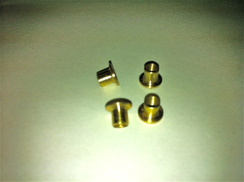

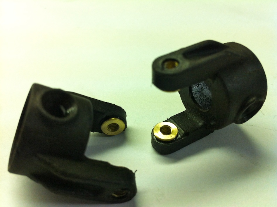

    BeitragVerfasst am: 23.06.2012, 10:08    Titel: Gewindeeinsatz Radträger
    Nach dem ich schon seit längerem das Problem habe, das mir eine Schrauben im Radträger nicht mehr gehalten hat.
    Hat es mir letztens nach einem Absturz in der Felswand mit gefolgter 8 fachen Rolle das Gewinde endgültig ausgerissen.
    Darauf habe ich heute eine kleine Modifikation gestartet.
    Dazu wurden Gewindeeinsätze aus Messing gefertigt, die dann in die auf 3,5mm aufgebohrten Bohrungen in den Radträgern eingepresst wurden.
    Somit dürfte das Problem der Vergangenheit angehören.
