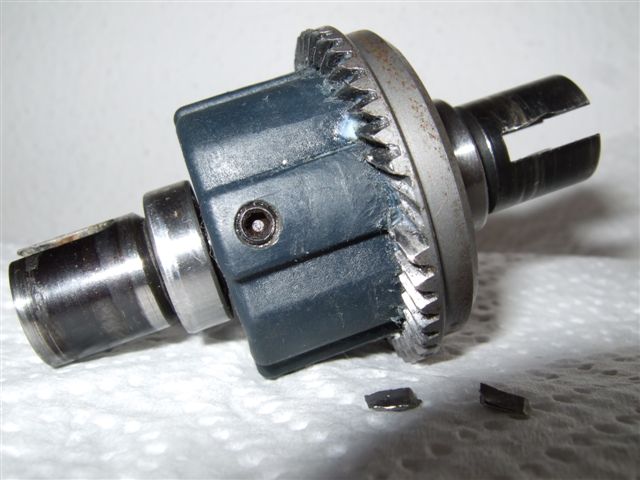

    hallo,
    bei meinem hinteren diff haben sich drei von vier schrauben aufgelöst!
    hatte dieses prob schon mal jemand???
    und wie bekomme ich die abgerissenen schrauben wieder aus dem plastik???
    mfg andreas
    hier ein bild sagt mehr als 1000 worte

    BeitragVerfasst am: 23.07.2008, 20:38    Titel:
    das schaut schlimm aus. am einfachsten und haltbarsten wäre es, wenn du dir ein neues diffgehäuse besorgst.
    Beiträge: 10316
    Wohnort: Bruck an der Leitha
    BeitragVerfasst am: 23.07.2008, 21:51    Titel:
    Genau, und anstelle der Treibschrauben nimmst du welche mit metrischem M3 Gewinde.
    Das feinere Gewinde ist weniger stark der Kerbwirkung ausgesetzt, die Schrauben halten daher besser!
    (Wobei ich hier fast schon an einen Produktionsfehler glauben möchte!)

    BeitragVerfasst am: 23.07.2008, 22:29    Titel:
    ich habe nach solchen probs meinen inferno auf savage diffs umgestellt.
    und bin damit sehr zufrieden (vom xss). kosten 39 euro bei hpi.
    nimmst das tellerzahnrad und das kegelzahnrad vom inferno,schraubst sie drauf und fertig . halten um welten besser ,und die spider sind aus stahl.

    BeitragVerfasst am: 24.07.2008, 01:07    Titel:
    eien bekannten sind sie auch verreckt nachdem er die vom hyper verbaut hatte war ruhe mit den problemen Wink

    BeitragVerfasst am: 27.07.2008, 15:29    Titel:
    so, nun funktioniert es wieder
    ich habe den diffkasten vom mitteldiff genommen und mit senkkopfschrauben aus dem baumarkt, metrisch m3 x 16, verschraubt, hoffe es hält diesmal länger.
    ebenfalls habe ich das diff neu ausdistanziert ... distanzscheiben kosten 8,90€, ganz schön teuer für ein paar dünne beilagscheiben!?!
    falls sich jemand fragt warum ich kein mitteldiff verbaut habe, kann ich nur sagen ..... brushless-power!!!!
