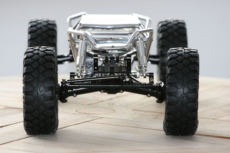

... oder: Mein erster 2.2er Comp-Crawler!
Nachdem ich aus einem Crawlerforum das DMG-Chassis bekommen hab, war guter Rat teuer... Welche Achsen, welche Links, welche Dämpfer... Da mir der Worminator immer schon gefallen hat, hab ich einfach beide miteinander kombiniert. Herausgekommen ist bis jetzt folgendes:

Uiuiui … durch das tiefe “Gerüst” und das Droop-Setup sieht der ja richtig gefährlich aus. Was kommt denn da für Elektronik rein … erzähl doch mal … und stell ihn bitte mal auf die Waage. Würde mich interessieren wie schwer er ist.
Bei den Reifen … so schön sie auch sind … bezweifle ich, dass sie wirklich gute Crawler-Eigenschaften haben .
Aber das Gesammtbild gefällt mir sehr gut ... respect  _________________ Kommt auf die dunkle Seite der Macht ... wir haben Kekse |

Ich bin zwar kein Grawler aber der kommt mir so tief vor. Ist das normal?
Noch ein paar Bulligere Reifen und dann sieht das teil richtig Hammer aus ( mein geschmack) |
Das sieht halt so aus bei einem Droop-Setup (Dämpfer ohne Federn) _________________ Kommt auf die dunkle Seite der Macht ... wir haben Kekse |

Hammermässig Edel, ein Top-Chop Crawler
CKMAXX - guten Kauf getätigt! Die Worminator Achsen.... ein Traum an Bodenfreiheit bitte bitte zum nächsten OC bash mitnehmen  _________________ Ryan Dunn

@ Downhiller: Die Reifen machen gar keinen so schlechten Eindruck (sind relativ weich). Da ich den Worminator-Kit gekauft hab, hatte ich keinen Einfluß auf Reifen und Felgen.
Als Elektronik kommt ein kleiner Robbe Außenläufer rein.
@ Zelter: Nehm ich mit! Freu mich schon! Der OC-Bash war meine letzte Ausfahrt ...
@ Kub: Bis jetzt ca. 500 EUR als Roller...
Die Artikulation läßt noch zu wünschen übrig, da muß ich mich noch mit den verschiedenen Linkbefestigungen spielen. Ich wollt ihn nur einmal für Fotos zusammenstellen. _________________ May 2011 - the saga continues... |

Bis jetzt bringt er ohne Elektronik 2800g auf die Waage.
Jetzt such ich noch andere Dämpfer (längerer Federweg). Was habt ihr als Ersatz für die Baukastendämpfer vom AX 10 verbaut? _________________ May 2011 - the saga continues... |

Viele verwenden Traxxas-Dämpfer. Schau doch auch mal bei ckrccrawlers.com rein, da hast Du so einiges an Dämpfern die im Crawlerbereich verwendet werden.
Zum Gewicht ... hast Du schon viel Blei in den Rädern oder ist das einfach das Chassis das so viel ausmacht?
Insgesamt komme ich bei meinem Losi fahrbereit (also mit Lipo) auf ein Kampfgewicht von 2600 Gramm. Dabei schlagen alleine die verbleiten Räder mit 1050 Gramm zu Buche. _________________ Kommt auf die dunkle Seite der Macht ... wir haben Kekse |
