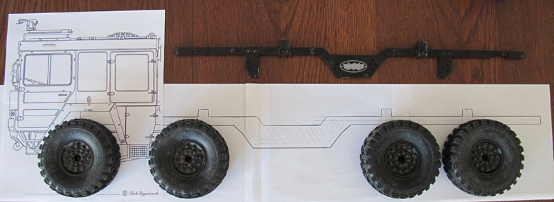

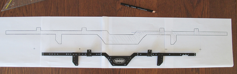

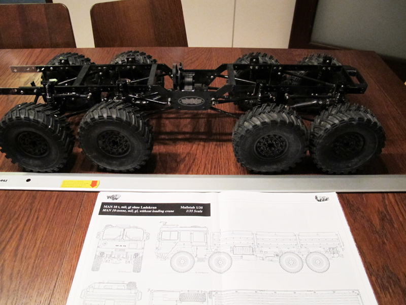

Nach längerer Pause hab ich wieder mal etwas Zeit für Modellbau...
Wollte immer schon einmal einen 8x8 aufbauen und hab in einem Forum eine ganz gute Basis erstanden: Ein RC4WD Beast mit 8x8 Chassis.
[/img]
Das Originalchassis ist ca. 70cm lang.
Meine angepaßte Variante kommt auf 95cm
Wird ein ziemliches Monster werden.
Bin gerade mit Dejan (toplakd) in Verbindung, der mir die neuen Chassisplatten fräsen wird. _________________ May 2011 - the saga continues... |

Dass das ein Scaler werden soll hätte ich auch an den Zeichungen erahnen können. Ich bin gespannt wie du die Aufbauten machst? Messing weichlöten?

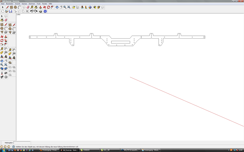

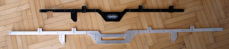

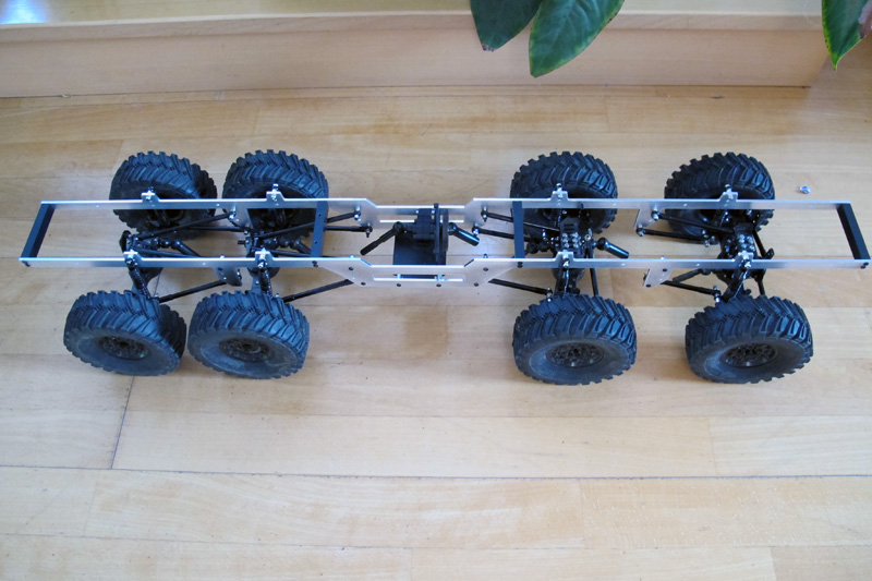

Verfasst am: 27.08.2012, 12:21 • Titel: |
Also mal schnell in den Computer damit:
Und schon ist es da:
Sehr saubere Arbeit! Dejan, danke noch einmal dafür! _________________ May 2011 - the saga continues... |

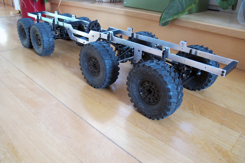

Verfasst am: 29.08.2012, 21:27 • Titel: |
Weiter geht´s:
Schaut ganz gut aus...
Nächste Aufgabe: Natürlich sind die Wellen jetzt zu kurz. Kann man MIP´s verlängern? Sonst muß ich andere suchen. _________________ May 2011 - the saga continues... |

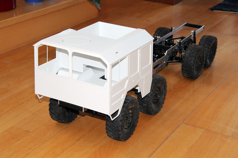

Hier mal ein Bild mit Haube:
Wellen sind bestellt. Jetzt geht es an den Einbau der Elektronik... _________________ May 2011 - the saga continues... |

Sieht gut aus bis jetzt wird bestimmt interessant Weißt du schon was am ende für ein fahrzeug rauskommen soll ?
Und eine Frage hätte ihc noch ich hab im Scaler bereich schon viel von diesen "weißen Plastik" Karossen gesehen aus welchem material sind die schient mir kein lexan zu sein und von welchem hersteller sind die ? Ich hab bewusst noch keine gefunden  _________________ Gruß Julian
