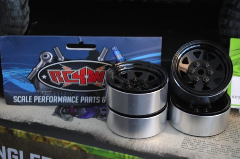

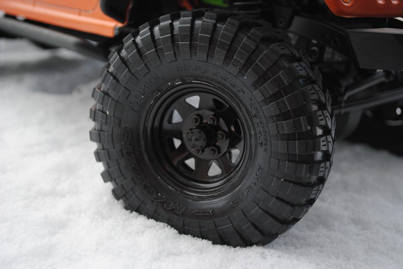

Die Räder habe ich auch aufgebaut. Ich finds recht passend. Nun wende ich mich noch etwas der Mechanik und der Elektronik zu.
Hier mal ein paar Bilder.

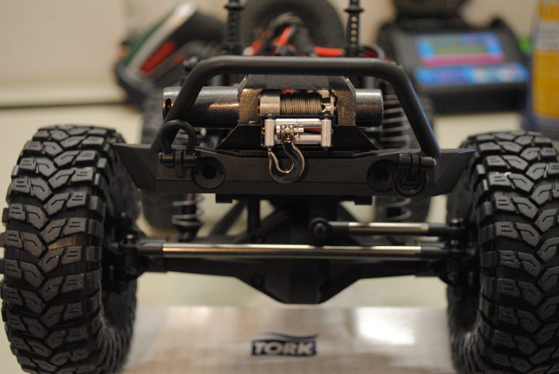

Heute morgen hab ich mal mein "Lager" aufgeräumt und bin da noch auf einen vergessenen in Harz eingegossenen HolmesHobbies Torquemaster gestossen Das ich noch einen neuen habe wusste ich ... aber an dieses Ding hab ich gar nicht mehr gedacht. Nun hab ich kurzerhand meine Pläne von wegen"erst mal fahren wie er ist" über Bord geworfen
Also, nun ist dieser HH-Regler verbaut. Der Motor ist momentan noch Stock ... aber an 3S ist die Fuhre recht zügig unterwegs ... etwas zu schnell für meinen Geschmack!
Die Lenkung habe ich mit Alu ausgerüstet und bedient wird das ganze von einem mit PlastiDip gedichteten Savöx SC-1256TG.
Auf den Bumper habe ich eine Bulldog Winde montiert. Der mitgelieferte Windenregler ich bekannterweise der letzte Schrott, hier werde ich einen Standardregler von Tamiya (TEU-104BK) verwenden. Hat zwar keine Dragbrake. Dann muss ich halt immer etwas Zug auf dem Seil haben. Dieser Regler ist aber noch nicht drin, der hat soeben erst sein PlastiDip Bad bekommen
