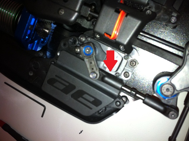

ich habe kurz vor der Fertigstellung noch 2 Fragen:
1.) Bei dem angeschlossenen Servo, habe ich gemerkt, dass wenn ich die Räder voll "rechts" einschlage, schlägt das Gestänge des Servos an das Servogehäuse.
Den Servo habe ich so eingestellt, dass er bei "gerader" Räderstellung in jede Richtung den gleichen weg hat.

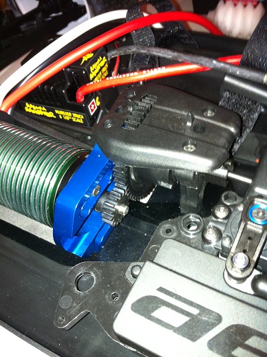

2.) Ich habe die Motor-Platte - also das Klebedings geklebt, dann die Schrauben in den Motor, durchgesteckt und Ritzel drauf (16T) - wieviele Spiel muss das Ritzel haben? Es sitzt bei mir jetzt relativ dicht und auch ziemlich in der Flucht.

| Auf Bild 1 ist auch das Ritzel gut zu sehen! |

also ich stell das immer nach gefühl ein, und zwar so eng, dass so wenig spiel wie möglich da ist, aber so weit weg, dass es sich noch ohne erhöhten wiederstand dreht.
also wenn du das MR so weit ans HZ schiebst, dass, wenn du das MR festhältst, beim bewegen vom HZ es noch ganz leicht klackt oder du es noch nen halben millimeter drehen kannst, ist es gut.
klingt komisch, aber so hab ich jetzt in einem Jahr kein kaputtes HZ mehr durch falsches einstellen des ritzelspiels gehabt. |

1.) Dreh den Lenkausschlag an der Funke einfach zurück.

Soll das Ritzel genau in der Flucht mit dem HZ sein? |
