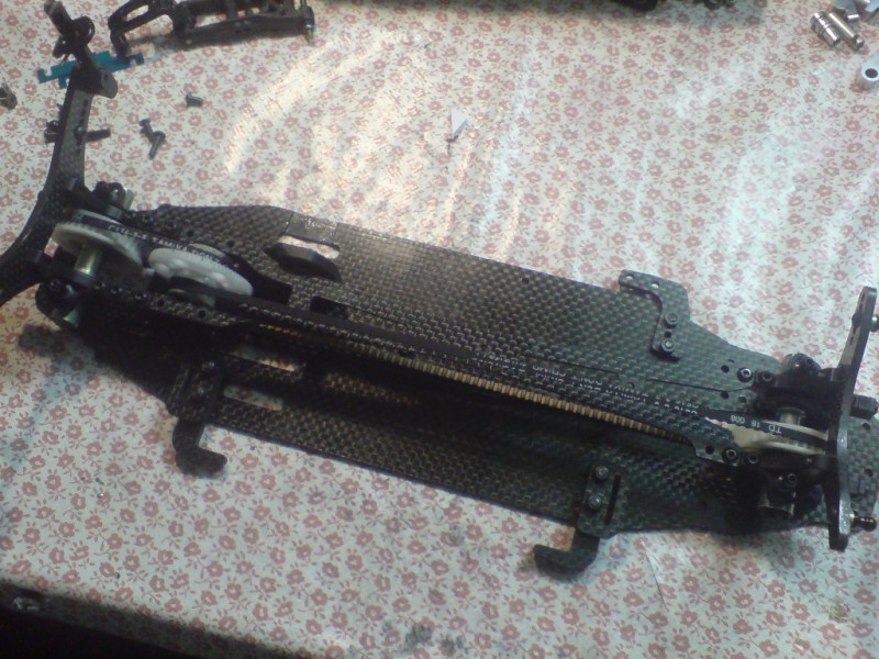

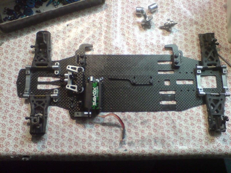

    Was lange währt wird endlich gut, naja oder so ähnlich. Die schwarzen Teile habe ich endlich fertig. Einen Fehler habe ich aber noch gemacht, die Clone Teile haben derart bescheidene Aluqualität und Passgenauigkeit, dass ich die ohrfeigen könnte. Die Paar Teile, die ich von 3 Racing habe sind da viel schöner, auch im Finisch geworden.
    Jetzt die Frage an euch, meint ihr ich soll die silbernen Teile so lassen, oder gold eloxieren, ich bin mir wegen der Optisch unschlüssig.
    Sorry für dich schlechten Bilder, ist nur nebenbei mit dem Handy geknippst, Endergebnis wird besser festgehalten.
