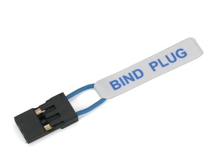

Hallo
hab Mir ne gebraucht DX 3 S geholt !
mit 3 Empfängern .
nun Meim Prob:
zum Binden ist doch orgn. ein Kabel dabei ?
isT das nur ne Brücke ?
schaut auf dem Bild in der Anleitung so aus !
das würd ich gern wissen !
den das Kabel fehlt bei mir !
Wenn ich die Empfänger anstecke ( der org. mit Telem. und noch 2 SR300) sind dabei !
geht nur das Gas und keine Lenkung !?!?!?!?
Anschluss :
auf THX : den Regler
auf STR : der Lenkservo
AUX is Kanal 3
und BIND is nur zu Binden ?!?!?!
wer kann mir weiter helfen !?!?
Danke _________________ Servus
und Gruß aus der Hallertau |
downhiller Globaler Moderator
Verfasst am: 27.02.2011, 10:24 • Titel: |
Genau, Bind ist zum Binden. Kannst Den Steckplatz später aber auch als Stromquelle für ein permanentes, nicht geregeltes Signal verwenden. Zum Beispiel für Licht.
Dieser Stecker den du zum Binden brauchst, ist tatsächlien nur ne Brücke. Solltest Du auch leicht selber machen können.
