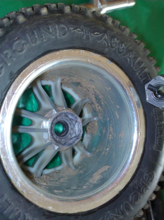

    vielen Dank für die Ideen ich habe aber glaube ich den Schuldigen gefunden. Die Aufnahme für die Antriebswelle hat sich in der Felge durchgedreht. Den Rest hat dann wohl das Diff verusacht Smile
    Die Radschraube war wohl nicht richtig angezogen, hätte ich mal besser vorher geprüft Embarassed
    Hier noch ein Beweisfoto
    Jetzt komme ich wohl in oder über in das Vergnügen den Pneu auf eine neue Felge zu ziehen. Ohne das ich jetzt groß gesucht hätte kann mir jemand eine Howto empfehlen auf was man beim kleben achten muss?

    Mit Uhu Plus oder Pattex kannst auch den Mitnehmer wieder ordentlich in die Felge kleben und evtl. noch mit 2er Stifte verstiften Wink anschließend gleich Montieren und aushärten lassen.
    Zum Verstiften braucht man allerdings eine Standbohrmaschine, einen Zentrierbohrer, einen 1,9er Bohrer und eine 1,99er Reibahle...und natürlich 2er Stifte.
