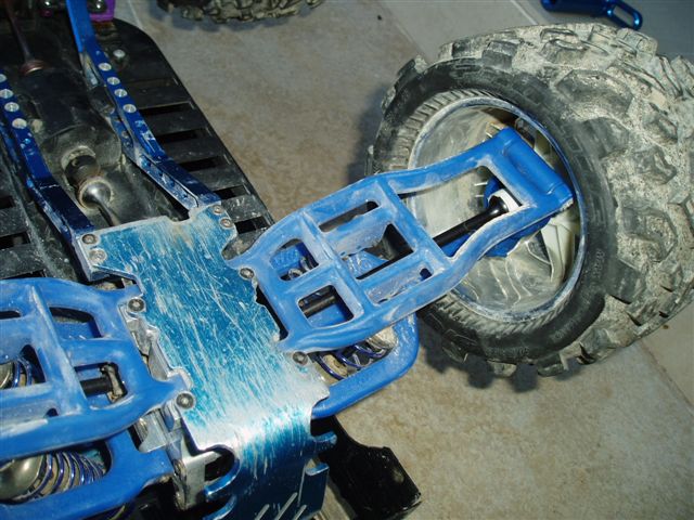

    @raoules

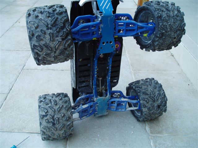

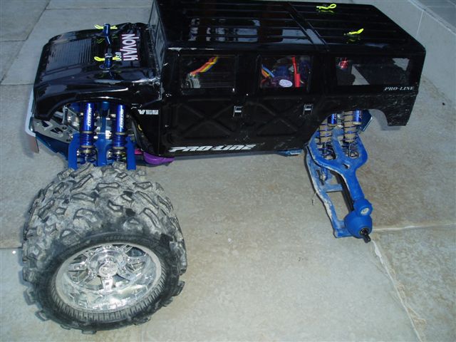

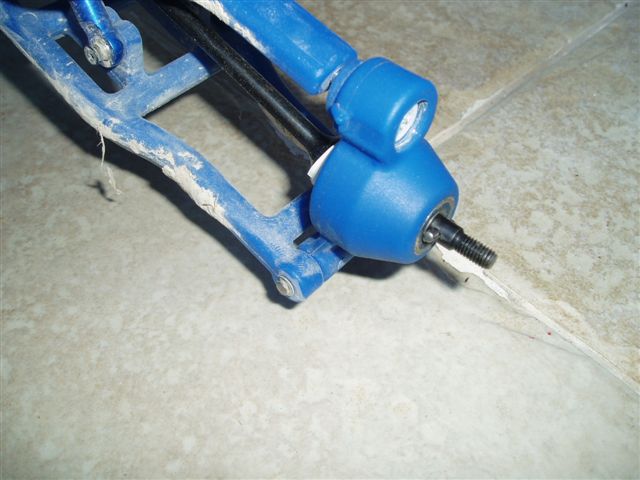

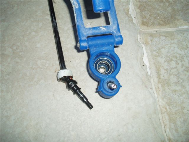

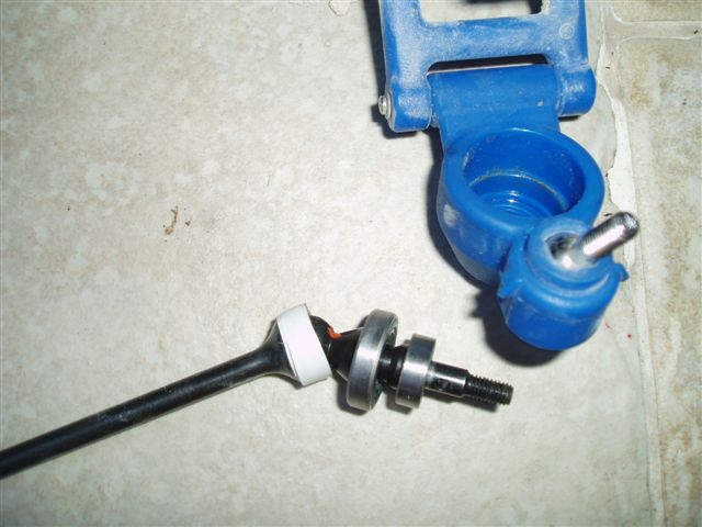

    Habe die RPM conversion in meinem alten #3906 (oder dass was davon übrig ist) verbaut.
    Man muss CVDs vom # 3095 oder 3098 verwenden, da zwei Durchmesser bei den Lagern benötigt werden.
    Ich habe die von MIP #1665 genommen. Hat ein wenig Spiel, funktioniert aber und ist kompatibel zu meinen UE Diffs.
