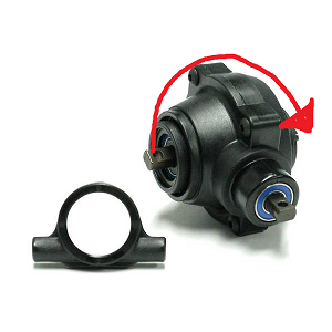

    BeitragVerfasst am: 08.10.2011, 11:42    Titel:
    Wenn du die Drehrichtung nicht ändern kannst, seh ich nur noch die Möglichkeit, das Getriebe mechanisch anzupassen. Das könnte vielleicht gehen, wenn du die Diffgehäusehälften vertauscht - das scheint mir möglich zu sein
    So änderst du die Drehrichtung des Antriebsstrangs... ist zwar wie mit der Kirche ums Kreuz, aber wenn es anders nicht geht?
    Eine Frage noch: In welche Richtung dreht der Motor wenn du die maximale Vollgasdrehzahl (also nicht den reduzierten Rückwärtsgang, mit dem du im Moment vorwärts fährst) erreichst? Vom Kabelterminal des Motors aus auf die Welle gesehen, müsste diese dann im Uhrzeigersinn drehen!

    BeitragVerfasst am: 08.10.2011, 13:48    Titel:
    Es geht beim E maxx sogar noch ein bisschen einfacher,
    du musst nur die komplette Diffbox einmal drehen. Ich
    hoffe du verstehst was ich damit meine Wink.
    Mfg Joda

    BeitragVerfasst am: 08.10.2011, 14:48    Titel:
    du sollst das Differential andersrum dran schrauben. dann dreht sich das differential auch anders rum, somit auch die Räder!

    BeitragVerfasst am: 08.10.2011, 15:09    Titel:
    Du sollst die Differentialbox wie auf dem Bild drehen.
    Mfg Joda

    BeitragVerfasst am: 08.10.2011, 15:34    Titel:
    Aha!!! Beide? Wink
    Joda
    Anmeldedatum: 19.03.2010
    Beiträge: 480
    Wohnort: Bielefeld
    BeitragVerfasst am: 08.10.2011, 15:37    Titel:
    Wenn du die Diffboxen meinst mit "Beide?" dann schon.
    Mfg Joda
