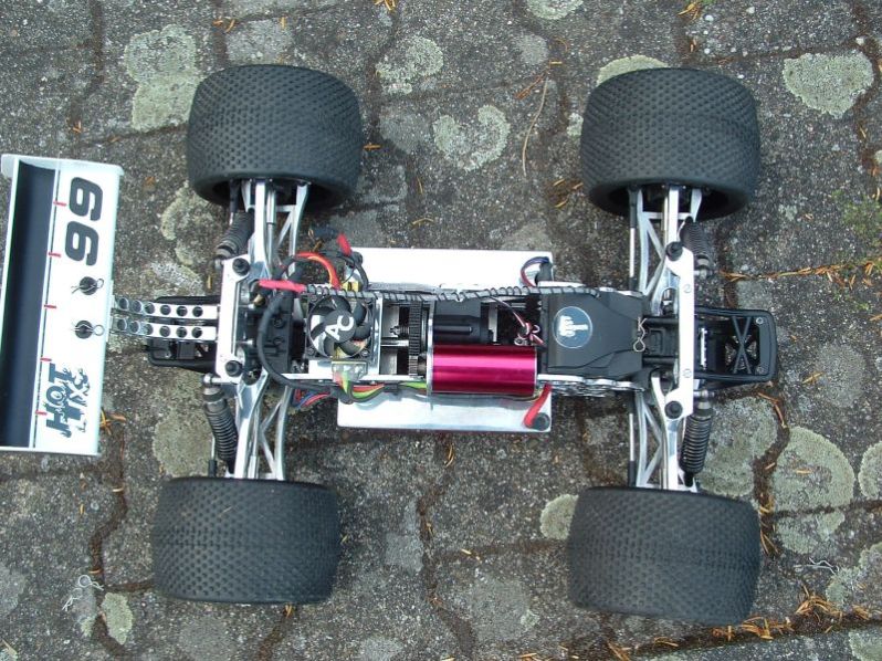

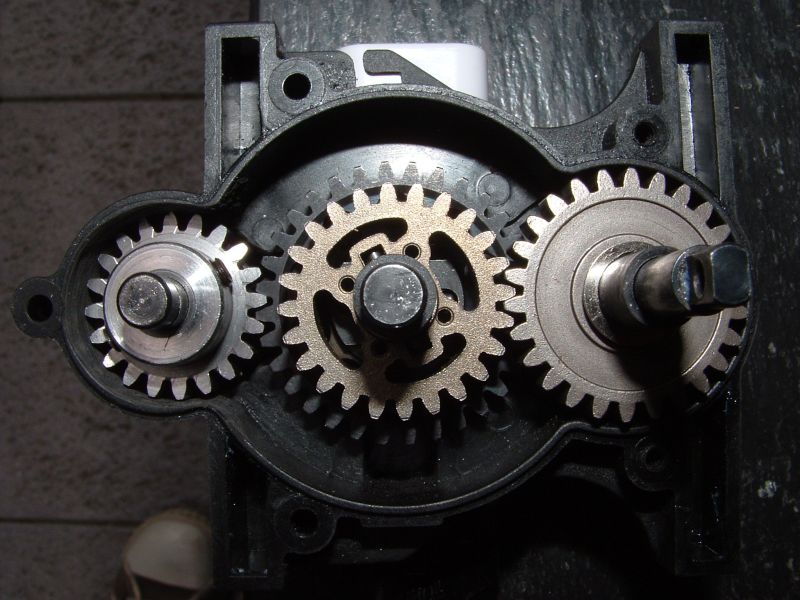

    Da werden die 4Kunstoffzahnräder durch Stahlzahnräder ersetzt.
    Bei leichten öffnen des Slipper ist mir eine menge Leistung verloren gegangen (u.a. Zahnrad verschmolzen) beim schließen hat das Getriebe dran glauben müßen.
    Will die Zollbruchstelle ( Schwachstelle ) richtung HZ verschieben. Zumindest ist es dann schnell zu wechseln.
    War lange am überlegen eine Mitteldiff einzusetzen bis Jedi die Lösung hatte.
    Genial!

    So ,Stahlgetriebe ist fertig bin gespannt auf die morgige Probefahrt.
    Genial einfach genial
    Jedi hat ein guten Job gemacht

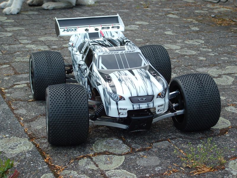

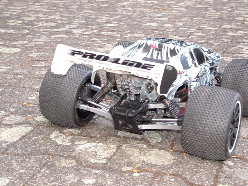

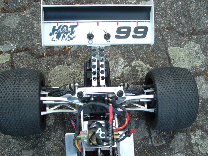

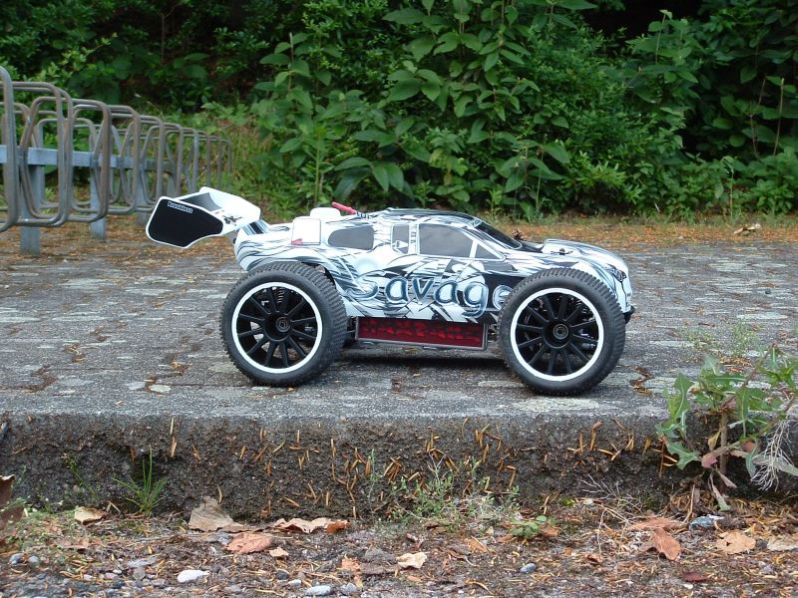

    Hab heute das Stahlgetriebe und die Alu teile montiert. Muss sagen, das Alu macht schon was her.
    Bin Froh das ich das Kunstoff los bin, wirkt wie Kinderspielzeug.
    War eben auf der Waage 5,6 kg fahrbereit mit Lipos und Karosserie
    Bei der Ausfahrt war ich gespannt aufs Getriebe klingt irgendwie anders .. metallisch
    Gewöhnungsbedürftig.
    Habe vor der Ausfahrt noch ein paar Bilder im Freien gemacht

    Sied Hammer aus. kurze frage welchen Regler benutzt du??

    BeitragVerfasst am: 14.06.2010, 20:48    Titel:
    wizo95 hat Folgendes geschrieben:
    Robbe Roxxy BL Control 9100-6, 100 A an 6S lipo.
