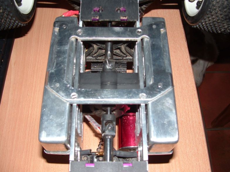

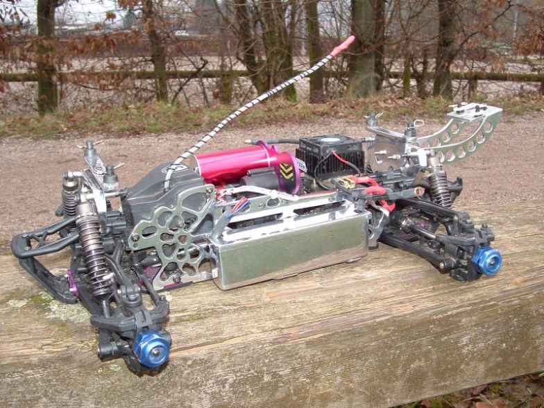

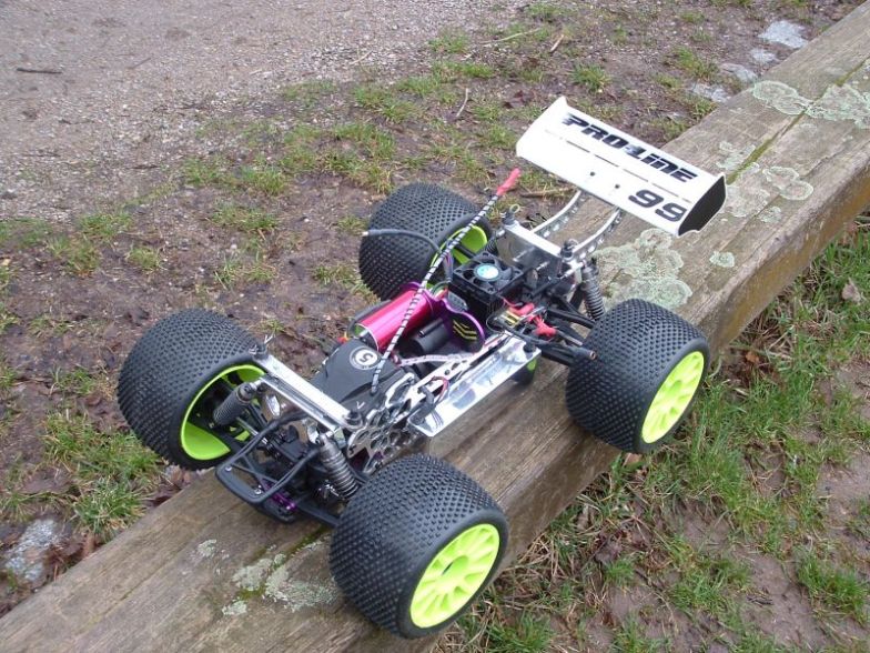

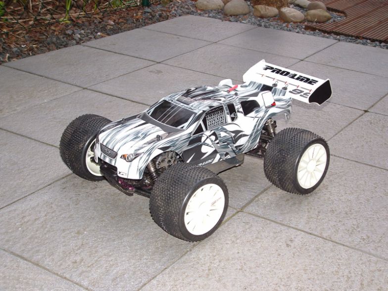

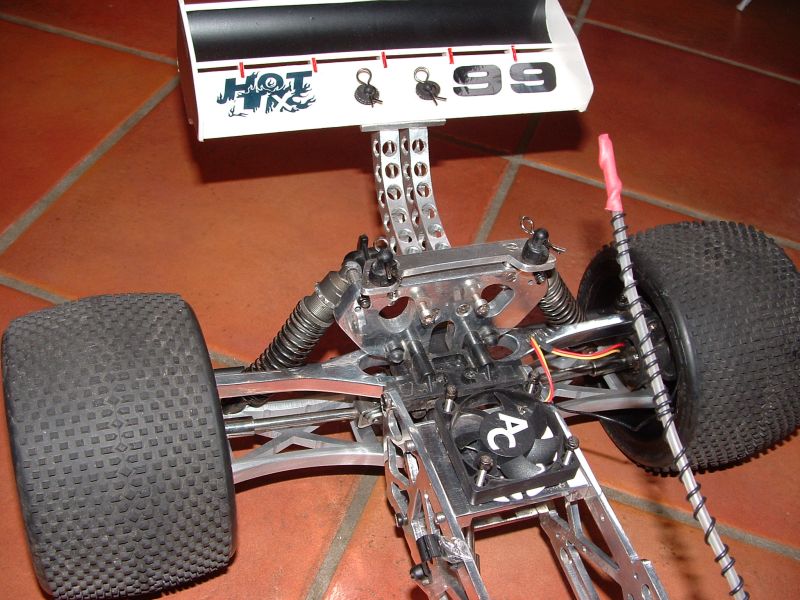

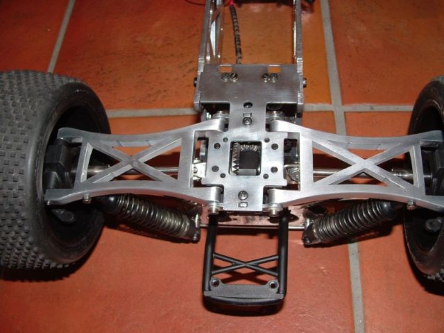

    Möchte ein E-Savy Brushless Umbau vorstellen.
    Befeuert wird es mit einen 9XL Feigao und 6s Lipo.
    Möchte behaupten das er mit den Großen Bruder ( Nitro fraKtion )gut mithalten kann.
    Wichtig war ein tiefer Schwerpunkt weil die dinger ständig am umfallen sind.
    Und hier mit offset

    Shocked wooooow, ein echt edles Chassis, was sind das für schmucke Akkuboxen?? Ist das FLM? Wie halten deine Diffs? Schon mit den Stock Motoren warens teilweise überfordert.

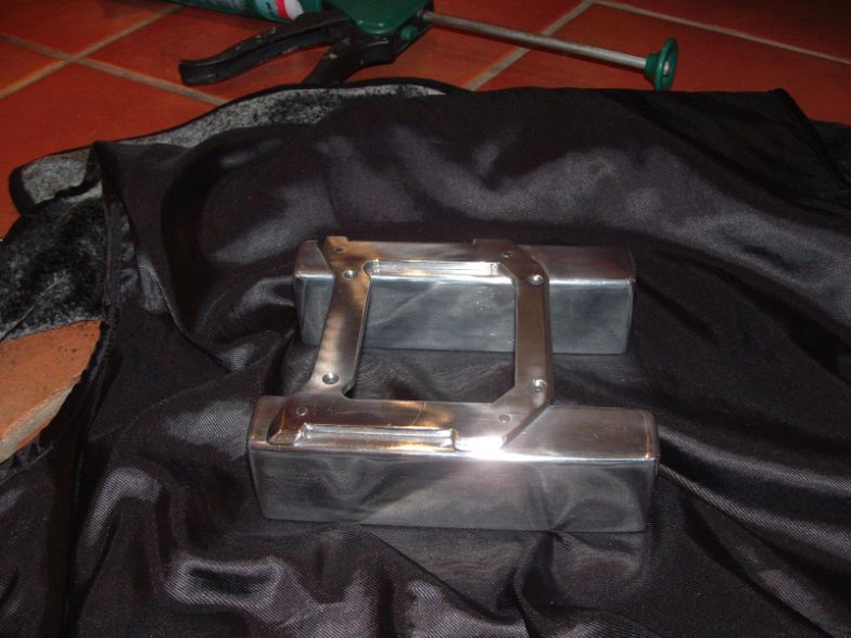

    Selbst hergestellt. Für den E–Savy gibt es so gut wie nichts. Ich meine Mods.
    Vor allem Schutz gegen Steinchen und Wasser die Boxen sind Wasser geschützt. Es sind zwei Kokam 3S 30C 3200er Lipos verbaut.
    Das reicht für eine Fahrzeit von 15- 20 min.
    Falls jemand Bemassung braucht,um die boxen selbst zu bauen bin bereit es weiter zu geben.

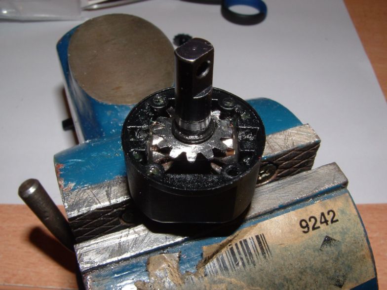

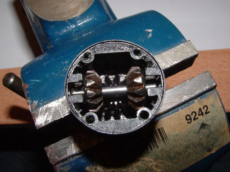

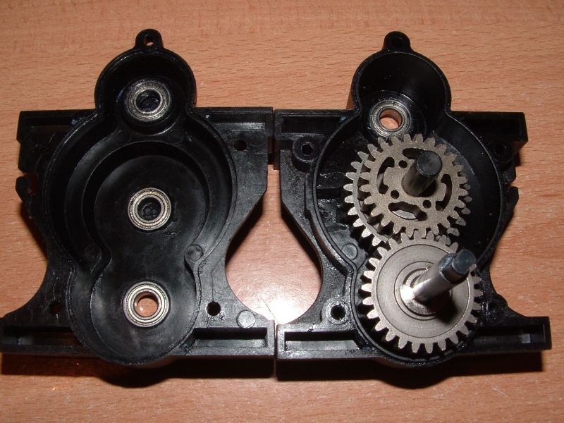

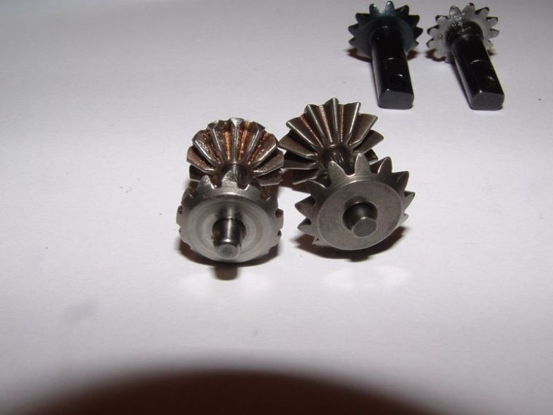

    Ja zum Thema Diff und Antriebswellen das aller gleiche.
    Die E-Revo Diff passen mit leichte Mods.
    Original und bearbeitet
    Nach mittlerweile 5 Akkuladungen noch wie Neu.

    Geiles Teil! Toll umgebaut!

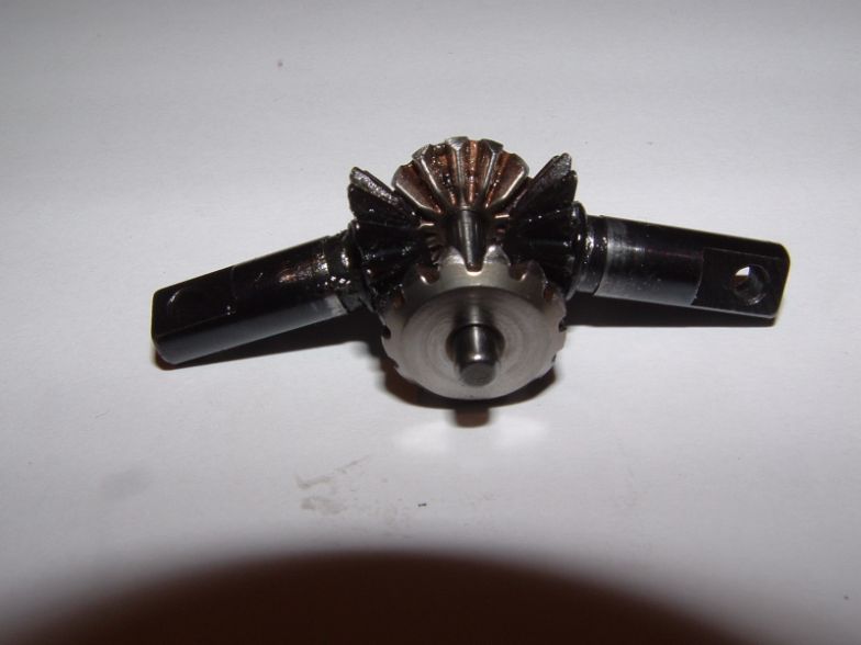

    das mit dem Getriebe ist doch wirklich zum kotz.....
    ständig das kleine Zahnrad durch
    Im Amiforum hat Jedi was geiles ausgetüftelt. Muß sagen richtig geil........
    Warte noch auf mein 20z Zahnrad und dann werde ich es mal ausprobieren.

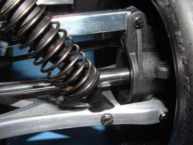

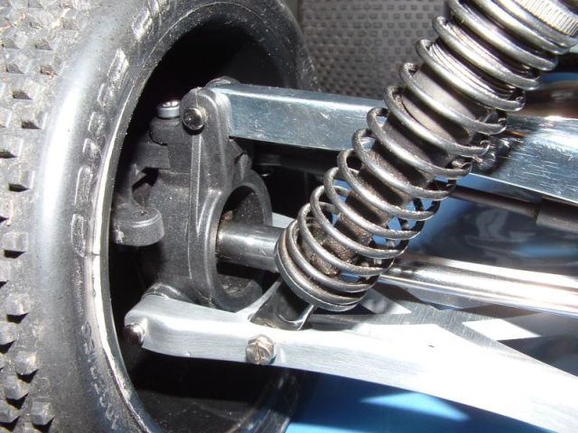

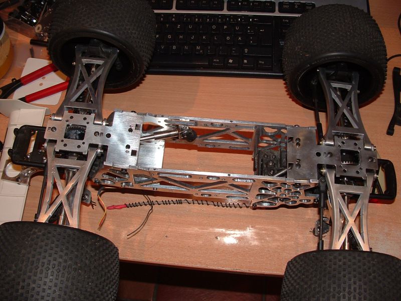

    In der Zwischenzeit habe ich mir die Aufhängungen in Alu gebaut ist zwar noch nicht ganz fertig aber mal sehen.

    BeitragVerfasst am: 12.06.2009, 20:25 •   Titel:
    hast du ne Fräse, sehen toll aus die Teile!
    Aber ob man´s auch braucht? Wiegt jetzt bestimmt einiges?
    So eine Mischung aus Truggy und Monster, sieht gut aus und gehen tut er auch gut.
