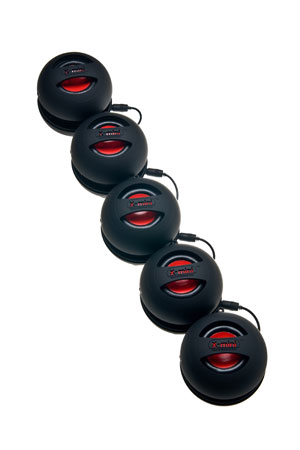

Wie wärs mit einem Ansatz aus der anderen Richtung? Bastel dir doch ein Array aus X-Mini II Lautsprechern:
Auch wenn das anfangs jeden Musikliebhaber stark abschreckt... ich habe indoor noch nie mehr als einen gebraucht (außer mit nem ipod-ding, da scheint der Audio-Ausgang ungewöhnlich leise zu sein).
Wie das auf einer Strandparty aussieht weiß ich nicht, das müsste man halt mal ausprobieren. _________________ "Duct tape is magic and should be worshiped." Andy Weir - The Marsian |

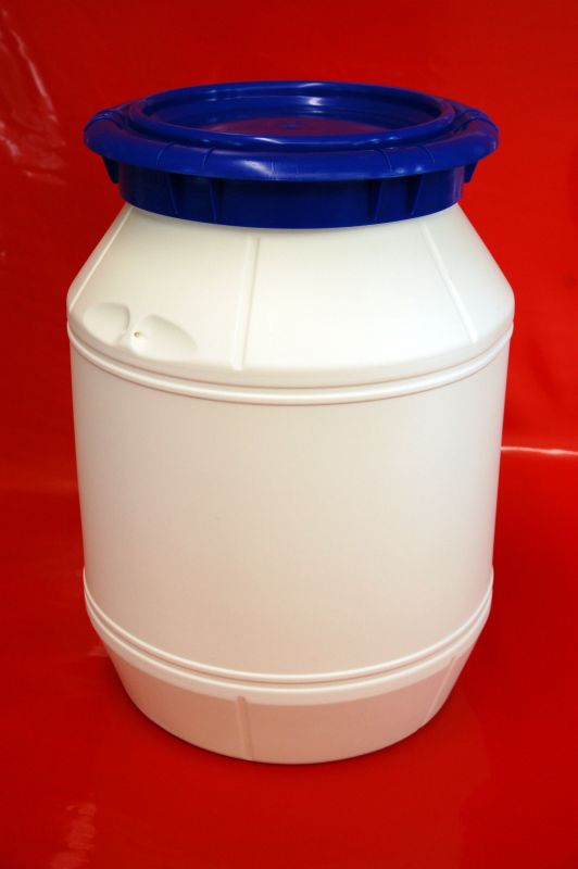

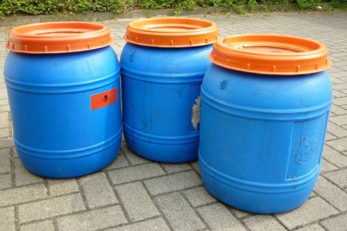

Sowas ähnliches hab ich schon mal auf ner STrandparty gesehen. Da haben sie in zwei große SchraubdechelFäßer(60L wasserdichte Campingfäßer aus Kunststoff) dicke Lausprecher eingebaut, und eine dicke PA mit Benzingenerator angeschlossen. Die Fäßer standen dann mitten auf der Tanzfläche, und haben aussreichend Bässe übertragen.
Sowas könnte man sicher auch mit zwei etwas kleineren Fäßern(27L) und kleineren BreitbandLautsprechern machen. Ne Akkustromversorgung wird da aber auch nicht lange mitmachen.
