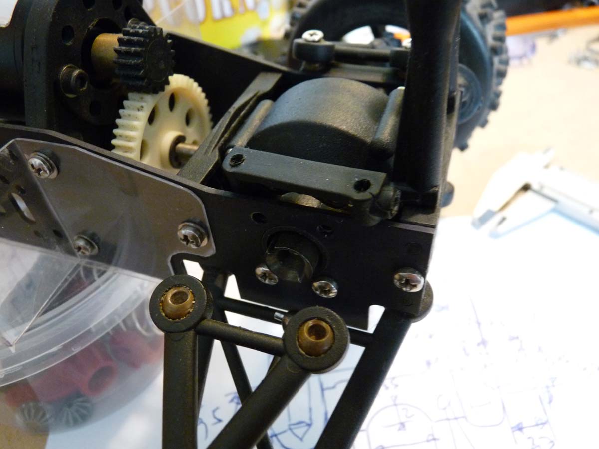

    Konkret eingesetzt habe ich bisher einige Querlenker, Zahnräder und Aufhängungshalter - im Betrieb absolut OK. Lediglich die Bohrungen sind allesamt nicht wirklich passgenau - eher zu klein als zu groß daher nachbearbeitbar !!

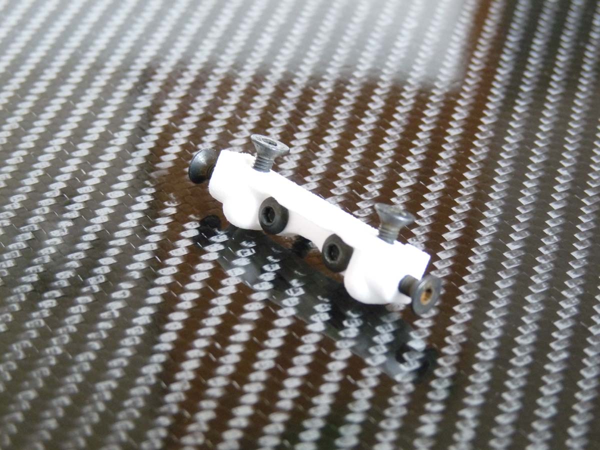

    Hier nun mal einige Bilder von den Teilen:

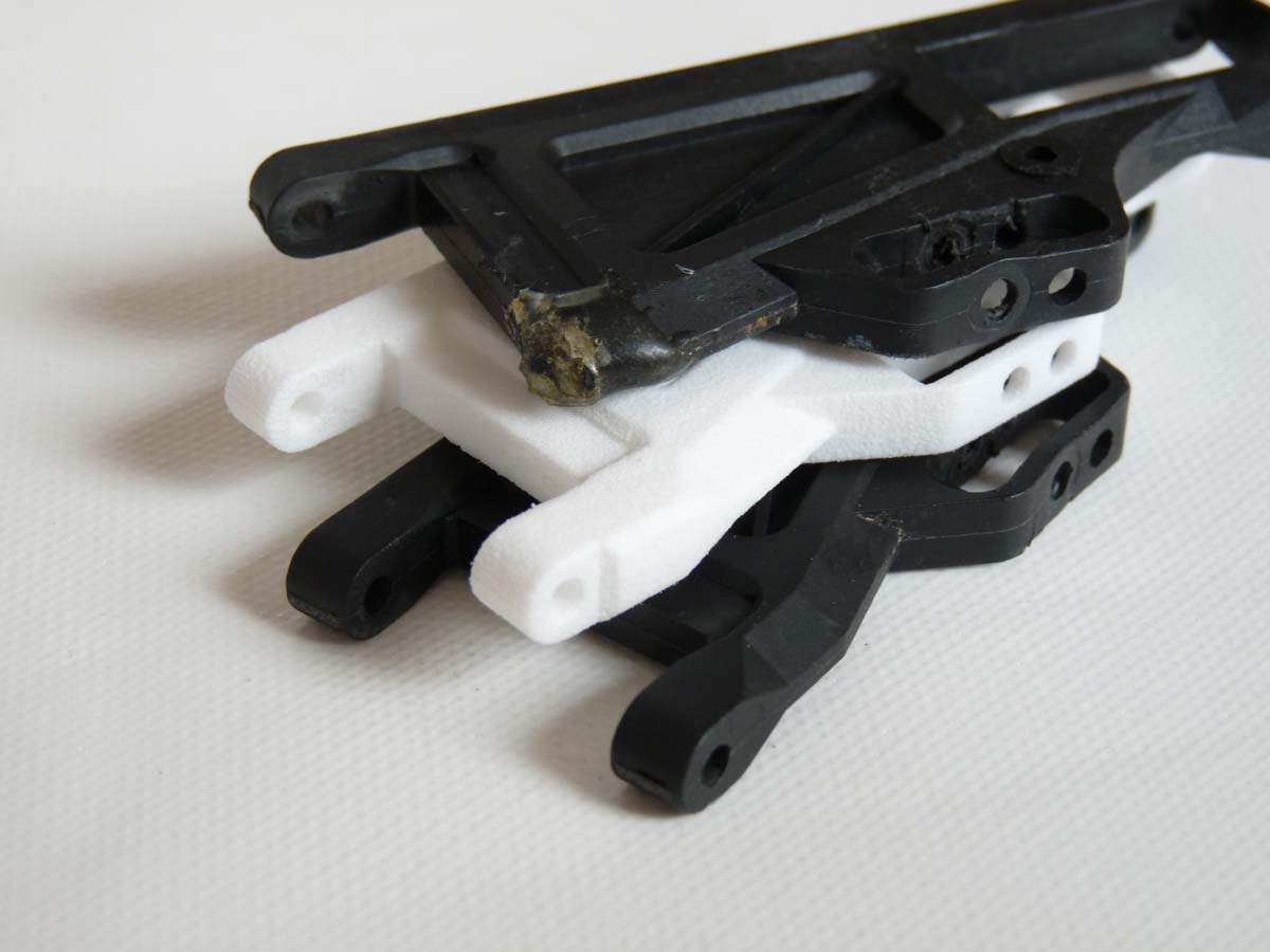

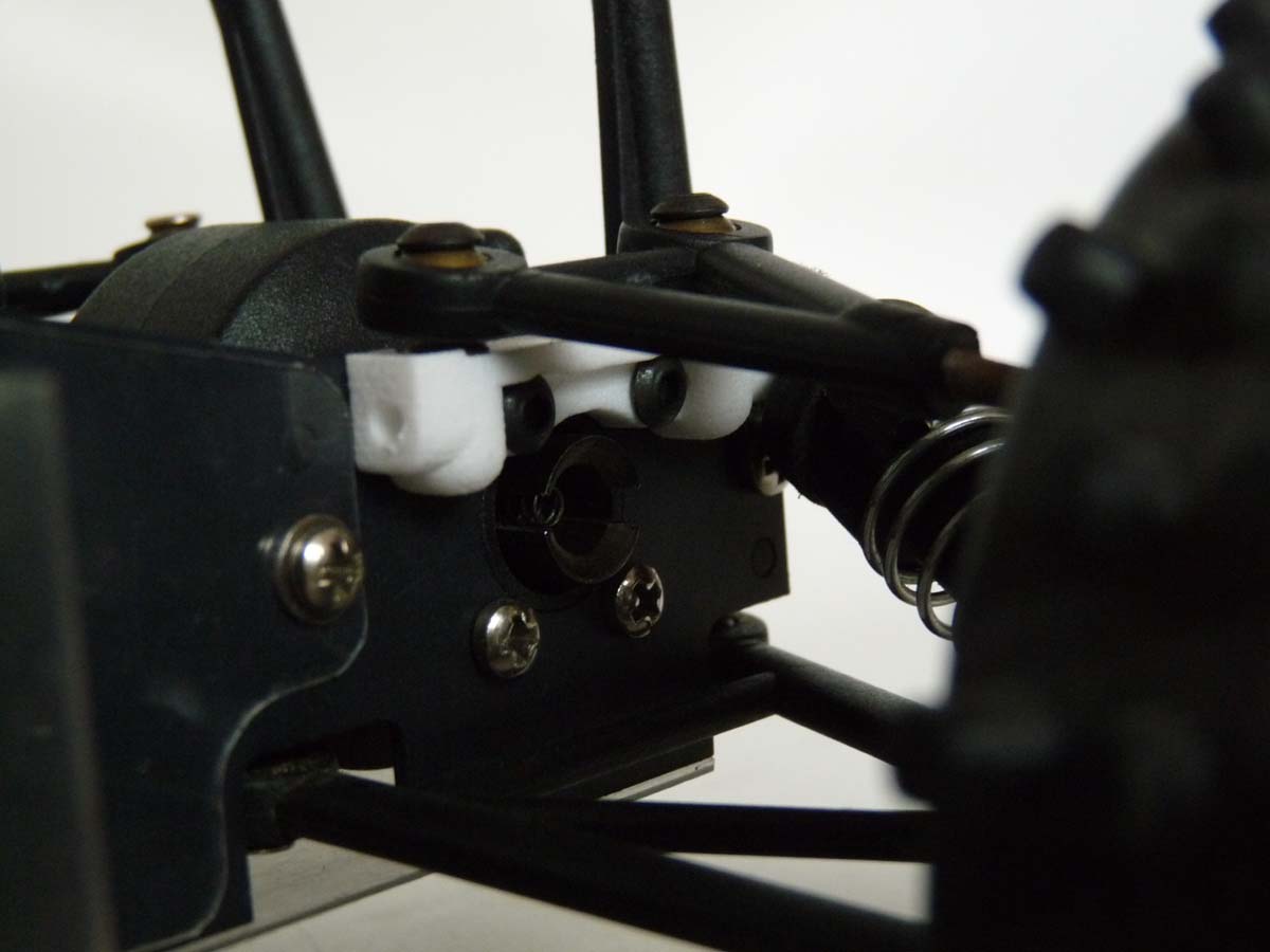

    Problemstellung (Riss) an einem alten SG Coyote 4WD (ca. 30 Jahre alter 4WD Buggy)
    Neues Teil noch als weißes Nylonteil:
    Und dann Probehalber (vor dem Färben) eingebaut im Modell:

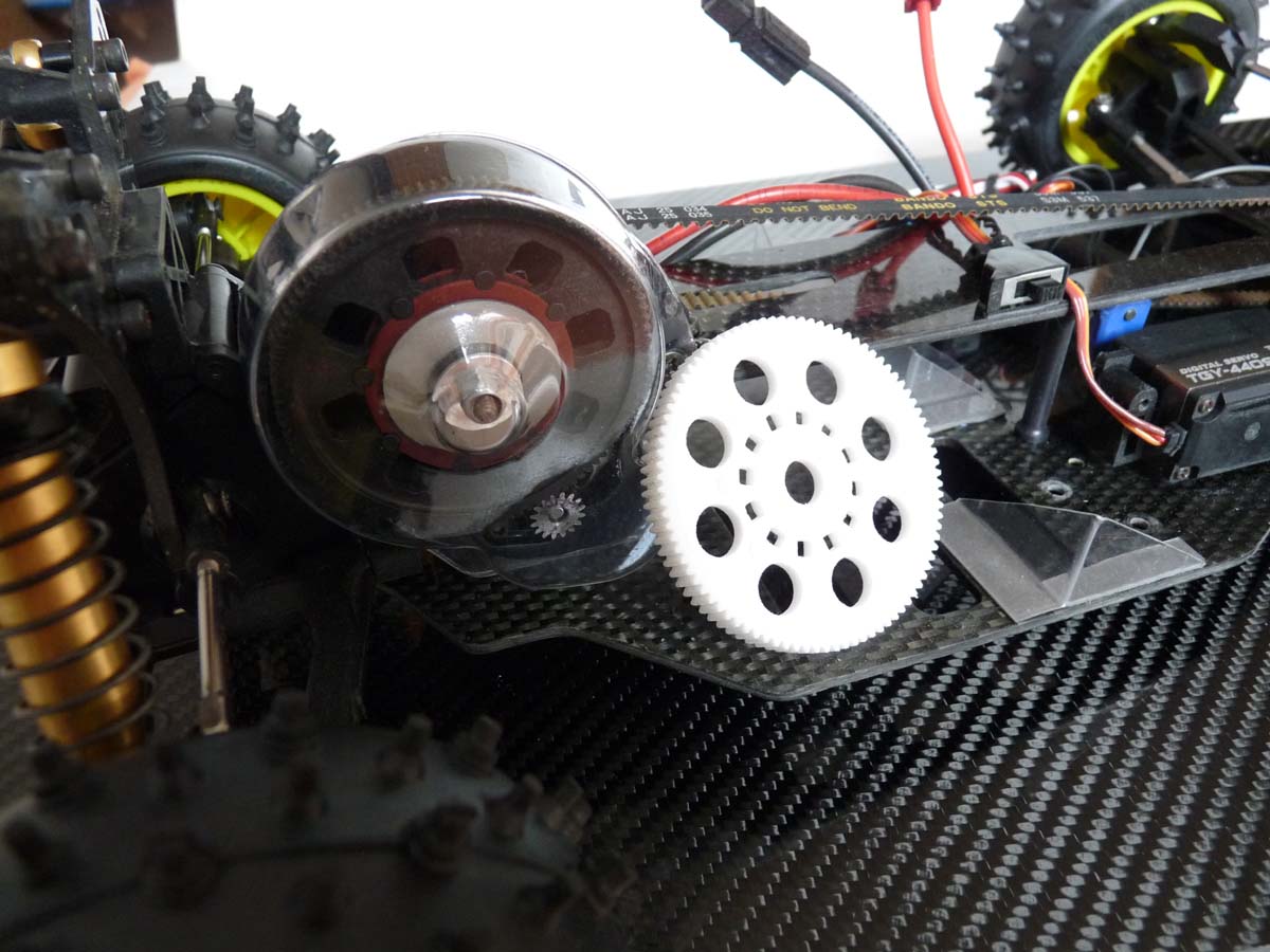

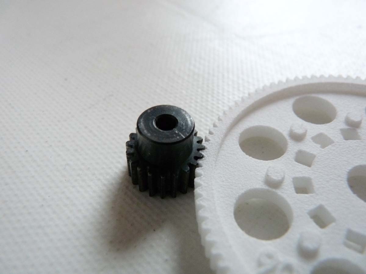

    Modul 0,6 Zahnrad für einen Lazer ZX (und dessen Varianten):
    Dasselbe HZ auch in Nahaufnahme mit einem Ritzel:

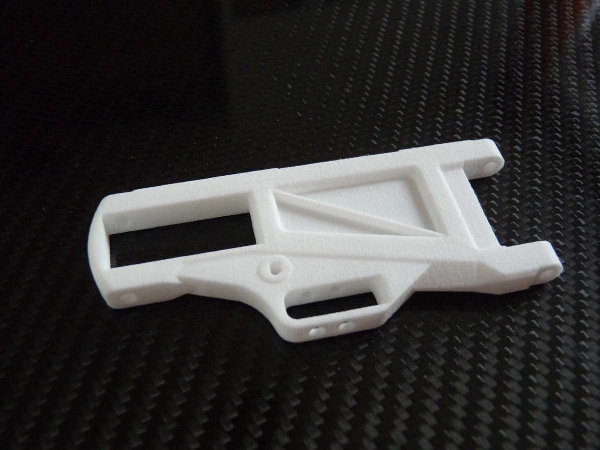

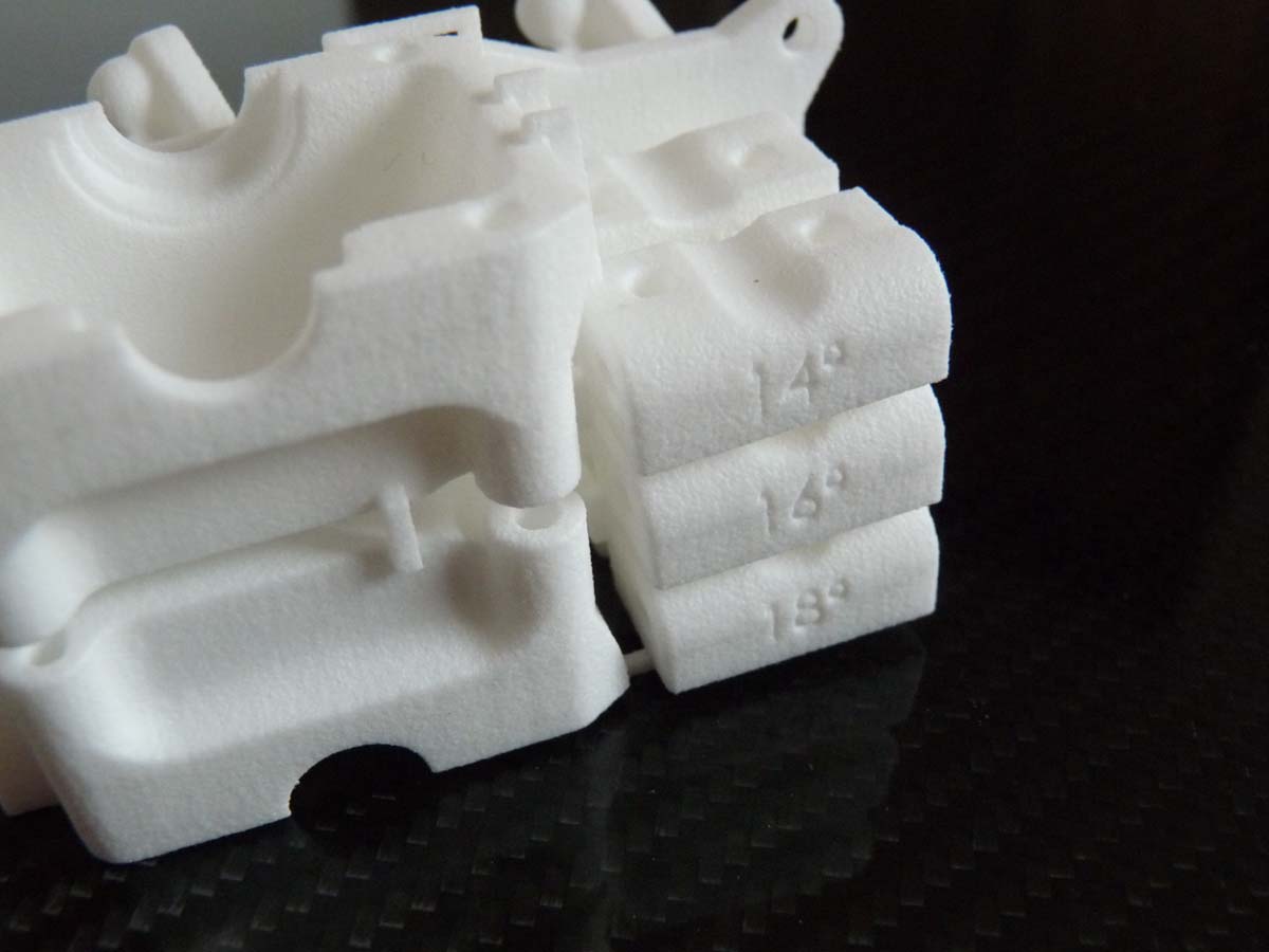

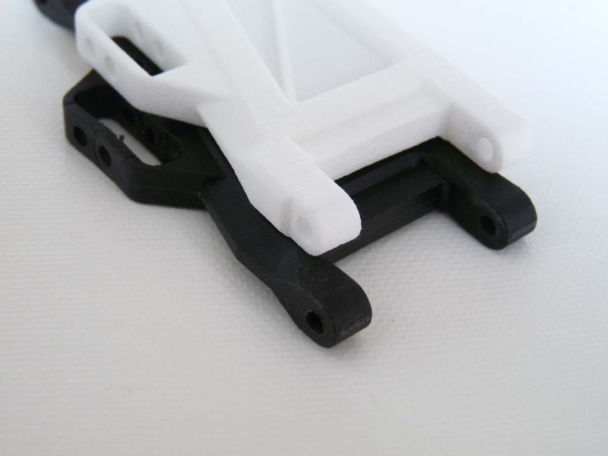

    Zu guter Letzt noch einen Querlenker vom Yokomo Works 91 - das Original war leider an einer besch. . . . Stelle gebrochen - Kostenpunkt ca. 9,- Euro pro Stück - wenn mans korrekt macht. Nebenbei wurden an einigen Stellen Aufdickungen integriert um die Stabilität zu verbessern:

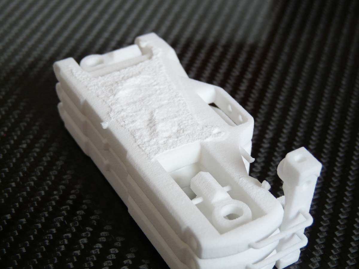

    Beim Stapeln verfängt sich restpulver zwischen den Teilen, geht aber mit warmem Wasser und einer alten Zahnbürste (nur harte, keine Medium oder weich) ohne Probs weg:

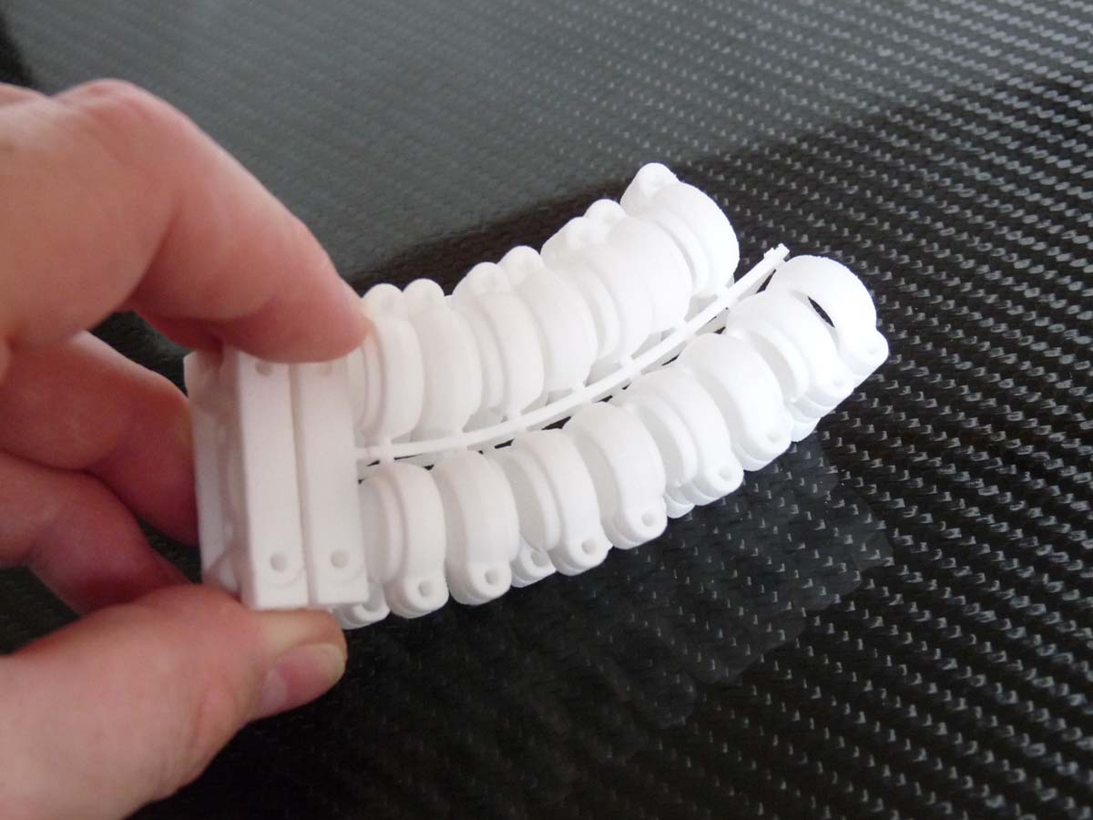

    Wo ich schon mal dabei war - Stellringe fehlen bei vielen älteren Modellen ohnehin - also Kyosho + SG Standardringe in 3D und ebenfalls aus Nylon SLS gedruckt:
    Wie man sehen kann bleiben die Teile durchaus etwas flexibel (hier nat. auch durch die dünne Stege begünstigt) aber generell sorgt der leichte Flex für eine bessere Stabilität der Teile. Von der Festigkeit her sind nur Faserverstärkte Kunststoffteile besser.

    Mal ein Bild vom fertigen Yokomo Querlenker noch ohne Schwarze Färbung:
    Auch Beschriftungen gehen durchaus (hier je 0,7 breit und 0,7 tief):
    Hier kann man zudem gut den Aufgedickten Bereich erkennen damit der Querlenker nicht zu schnell erneut bricht. Von der Stabilität her kommen diese SLS Teile den reinen Spritzgussteilen schon sehr nahe und sind daher ohne Probleme auch direkt nutzbar. Einziger Nachteil: die Bohrungen sind fast immer noch nachzuarbeiten vor allem im Bereich sehr genauer Passungen.
