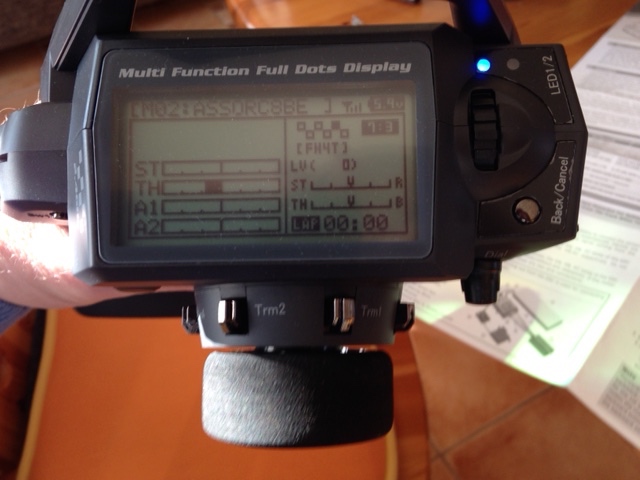

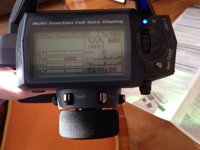

    Danke für die rasche Antwort und Hilfe. Habe es nochmal so probiert, jedoch weiterhin kein Rückwärtsgang. Die Standardprozedur deiner Angabe hatte ich gestern auch schon mal probiert. Jetzt halt nochmal (hätte ja sein können, dass ich es nicht richtig gemacht habe, war ja schon 22.30 Uhr und ich war müde...).
    Momentan sieht es so aus beim Gasgehen und dann Bremsen.
    Ist Vorwärts/Bremse/Rückwärts nicht Standard beim Regler (ACE RC BLC-80C)?

    Habe doch nochmal mein Schulenglisch ausgekramt (ist bei mir über 20 Jahre her) und habe es nochmal probiert und siehe da: es funzt Laughing
    Jetzt kann ich laufen gehen, ohne zu grübeln. Dann kann ich die Woche mal den Biggy loslassen. Cool

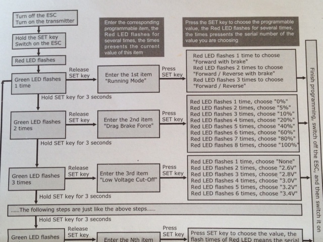

    Rolling Eyes die fotografierte Seite der Anleitung zum Regler zeigt die Programmierebene, welche du auch mit einer Programmierkarte realisieren kannst.
    Das Anlernen der Funke (Gas, Bremse, Neutral) sollte ein Stück weiter vorn beschrieben sein Idea
    ... schau mal hier auf Seite 2 unten sowie Seite 3, das sollte passen
    http://www.robbe.de/media/download//e/0/e09f6b9d5365f9afdb74c1783adfa79f.pdf
