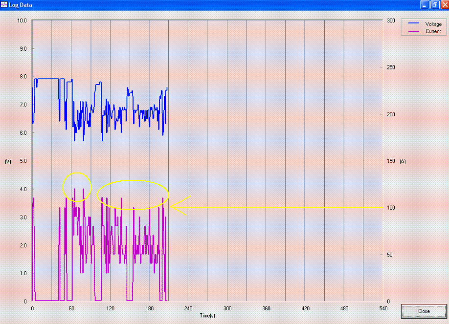

    @Axel: Da stimme ich dir schon zu, wobei man just bei den Peaks vorsichtig sein muss. Weisst du evtl., wieviel mein Tamiya Super Stock TZ 23x1 Bürstenmotor kurzzeitig zieht? Weit über 100A! Gut, war auf extrem griffigem Teppich und am Regler hatte ich die Taktfrequenz auf maximale Power gesetzt Smile Man muss sich einfach bei den Autos eins bewusst sein: die Peaks verändern sich je nach Griff des Untergrundes. Je griffiger, um so stärker die Belastung und um so höher die Peaks. Deshalb hab ich mir in den letzten 15 Jahren einfach zur Gewohnheit gemacht, dass ich lieber nen Regler mit etwas mehr "Reserve" zuleg als einen am Limit Wink
