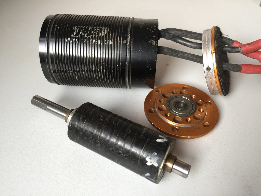

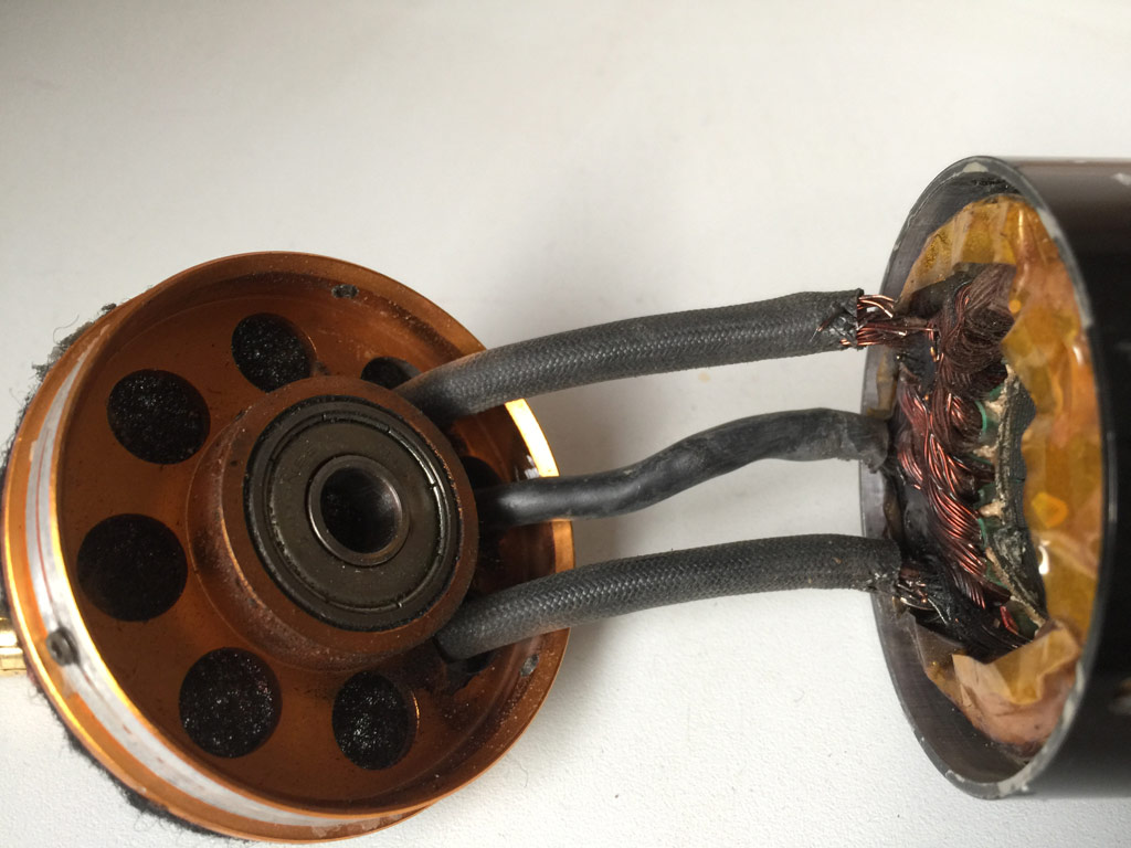

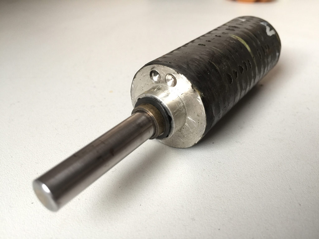

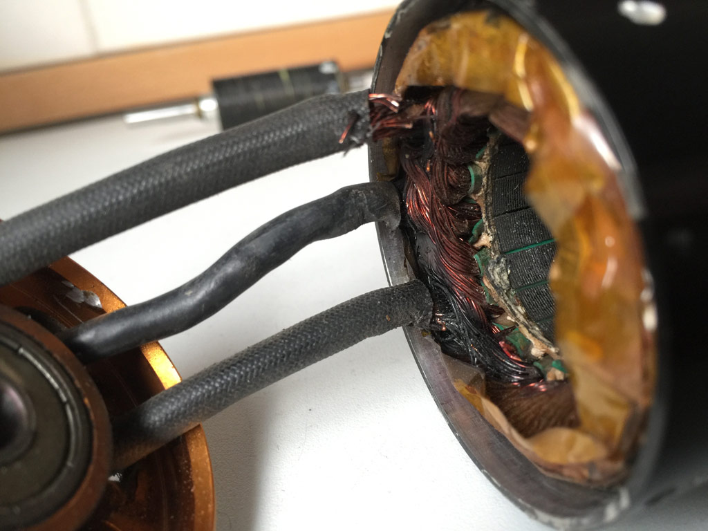

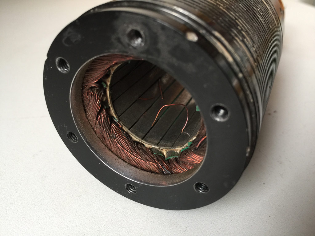

    Danke für die Beiträge, definitiv nicht OT ... aber seht selbst.
    Hier ein paar Bilder der Spaßbremse
    Da scheint einerseits mechanische Beanspruchung im Spiel gewesen zu sein sowie zwei Gewebeschäuche als Isolierung der Motorwindungsenden die leider zu weit nach oben gerutscht sind, sodass es wohl auch zu einem Kurzen auf Höhe des Lagerschilds gekommen sein muss (das muss die Motorbremse gewesen sein, die ich gefühlt habe). Tja Obelix (Vorbesitzer des Motors) hat einst schon das Problem erkannt und die mittleren Litzen neu verschrumpft, da das Gewebeband original zu kurz war. Das Gewebeband auf den Äusseren Durchführungen ist leider nur locker aufliegend und kann gedreht sowie verschoben werden. Warum nicht einfach "grommets" in die Löcher der Kabeldurchführung (Aluschild) gegeben wurde und das Gewbeband nicht gscheit fixiert/isoliert wurde erschliesst sich mir nicht. Das schreit ja schon fast nach einem potentiellen Defekt.
    Nun ja, beim auseinandernehmen, des Motors am Wochenende zuvor hat mich diese Stelle schon etwas gewundert. In Wahrheit hätte ich nur auf höhe des Lagerschilds Schrumpfschlauch setzen müssen und die Durchführung sichern müssen und der Käse hätte nicht seinen Lauf genommen.
    Ich denke ich werde mir trotzdem wieder nen TP zulegen, da das Teil wirklich brav lief. Nunmehr weiß ich ja auf was es zu achten gilt. Mein Castle hat 2028 hat am Ende ja ganz ähnlich versagt, auch wenn die Durchführung der Kabeln anders gelöst war. Tja bei Motoren mit Lötsockeln außen kann so ein Mist nicht passieren. Vorallem lassen sich da schön flexible Kabeln anlöten.
    Der Rotor macht noch einen guten Eindruck. Schaut nach Carbonrovings aus. Magnetkraft scheint noch genug da zu sein. Die Wuchtung per Bohrung finde ich gut., Das Wuchtklebezeug bei den Castlerotoren hat sich bei mir immer nach einiger Zeit selbständig gemacht und dann war es aus mit dem sauberen Motorlauf. Das Problem hatte ich auch beim 2028er. In Folge gehen dann die Lager schneller ex und das Chassis vibriert unschön (laut) mit.
    Nächster Motor fällig.
