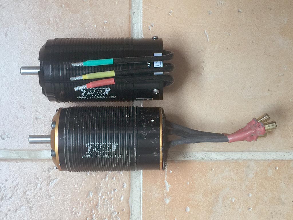

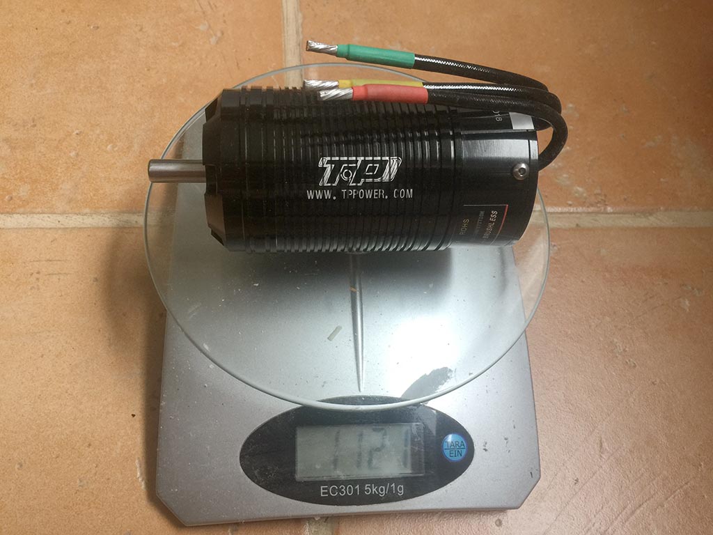

    Das neue Baby ist endlich angekommen. Einen Tick länger als der alte.
    Ca 70g schwerer als der alte.

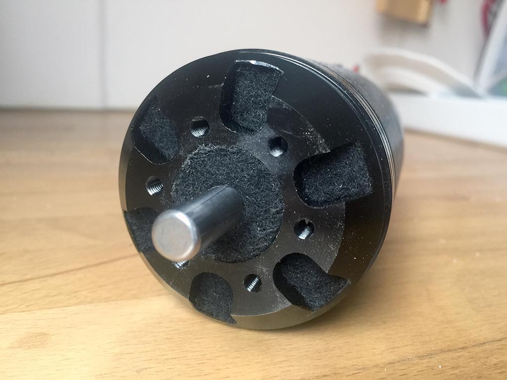

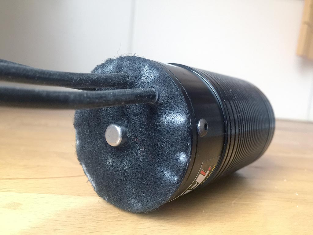

    Gestern habe ich den Motor mal "offroadtauglicher" gemacht und ein Luftdurchlässiges "Vlies" verklebt um die Öffnungen zu verschliessen.
    An den 3 Kabeldurchführungen habe ich die Kabeln zus. 2x verschrumpft. Die 3 silbernen (viel zu weichen) Schrauben, die das Lagerschild halten habe ich nach kurzem Kampf um diese zu lösen gleich entsorgt und gg brauchbare getauscht. Im Unterschied zum alten ist das vordere Lagerschild nun nicht mehr abschraubbar. Der Aufbau innen entspricht dem alten TP. Rotor ist wieder "angebohrt" zum auswuchten.
    Verbaut ist der Motor mittlerweile im FG. Passt problemlos rein Befestigungslöcher und Durchmesser ident. Ein kurzer Testlauf ohne Ritzel um die Motordrehrichtung korrekt zu erwischen verlief unauffällig. Keine Vibrationen ... sehr sauber gewuchtet. Das Rastmoment im Vergleich zum alten TP ist brutal. Mit den Fingern kann ich die Welle nicht drehen. Wenn man den FG auf den Fliesen entlang schiebt blockieren die Reifen.

    BeitragVerfasst am: 28.04.2017, 18:34 •   Titel:
    Äh, ja. Geil! Shocked
    Very Happy
    Sehr schön, sehr sauber, toll gemacht.
    Ja, das ist ein Mordstrumm. Kein Wunder, daß die Räder blockieren Cool
    Die Magnete sind inzwischen sehr kräftig, du wirst vermutlich Mehrleistung zu spüren bekommen Laughing
    Bei gleichem oder sogar weniger Verbrauch.
    Ich bin gespannt!
    Viel Spaß, und fahr nicht wo gegen! Laughing
