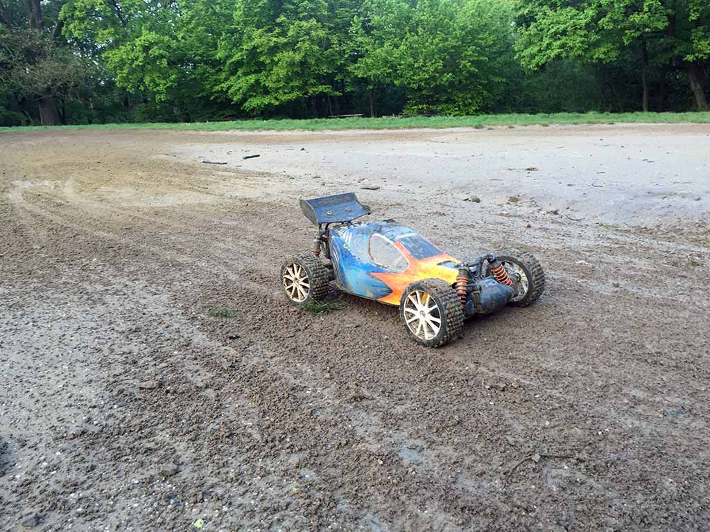

    Heute morgen kurz nach Sonnenaufgang konnte ich dem FG wieder die Sporen geben. Die Wiese war mir noch zu nass also bin ich den Leo auf einem noch sehr feuchten Micky Maus Sandplatz 10min "im Kreis" gefahren.
    Mit feucht meine ich ... richtig feucht Wink Grip daher mächtig. Da war das Chassis/Karo schon grob vom Einsatz gereinigt. Hat nach 10min etwas "schlammiger" ausgesehen.

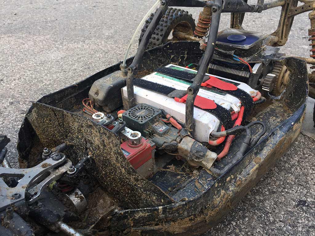

    Hier mal mein Gewebeband Spritzschutz vor den Servos, der das Grobe von den Innereien fernhalten soll (und auch brav tut). Nimmt halt auch einiges an Durchzugsluft weg.

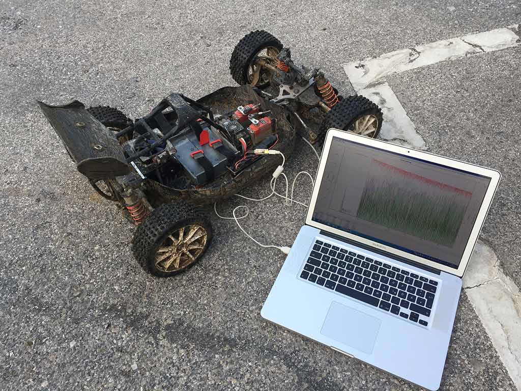

    Nach der Fahrt beim auslesen der XL2 Daten

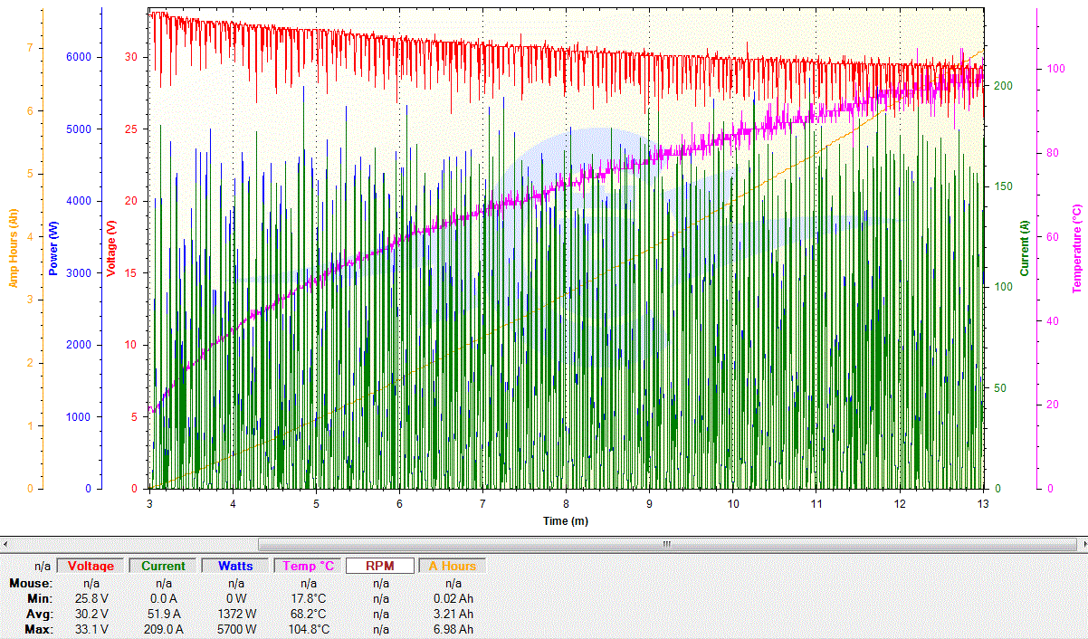

    Und hier die vollen schön durchgehenden 10min
    Ja, der Regler hatte am Ende über 100°C. Aber er hat brav bis zum Ende durchgehalten. Nur das Anfahren aus dem Stand ging nachher nicht mehr wirklich (Stotter). Nach abkühlen des Reglers ging das Anfahren wieder brav.

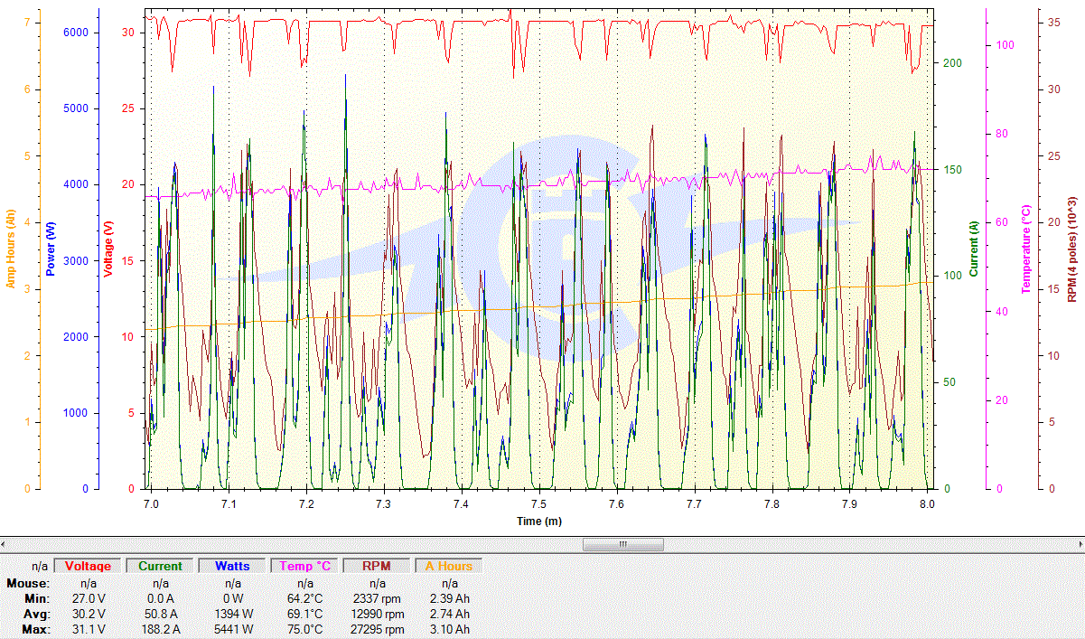

    Hier eine Minute aus der Mitte der Fahrt
    . Im Schnitt sind ca 50A geflossen (ca 1,4kW).
    . Die Spitzen haben sich im 150-209A Bereich bewegt (4,5-5,7kW)
    . Akkus waren auf 40°C vorgewärmt.
    . Nach der Fahrt hatten die Akkuzellen 3,73V.
    . In die Akkus habe ich nach der Fahrt wieder 8300mAh reingepumpt (bin vorher/nachher noch kurz gefahren).
    . Das Motörchen hatte nach der Fahrt am Gehäuse zwischen 70-80°C (Aussentemp bei 3°C). Kühlte mit dem Lüfter wieder sehr schnell runter (beim 2ten mal messen kurz drauf schon zwischen 60-70°C). War permantes Beschleunigen/Bremsen. Kaum ne Chance auszudrehen und mächtig Grip. Ich würde sagen das war so ziemlich worst case Szenario.
