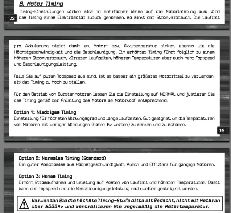

    Hier das habe ich auf der Castle Seite gefunden: Ed's Drives Guide Seite 32:
