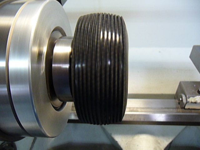

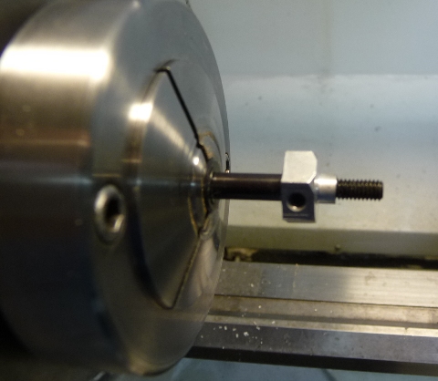

    Die Radachsen laufen gut, aber die Mitnehmer, die sind wohl das Problem.

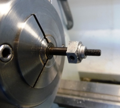

    Habe mir heute die Mitnehmer auf der Drehbank Plan und im Durchmesser kleiner gedreht, für die "Proline Caliber Short Course Slash vo M2 2.2/3.0 auf Split Six Felge Reifen 1/10 Truck" (Kompletträder). Die Räder dann noch auf der Drehbank montiert, und war mit dem sich dann ergebenden Rundlauf sehr zufrieden Very Happy
    Komme aber erst am Wochendende zum testen.
    Hier der Originalzustand, wie gesagt, die Achse läuft gut, aber der Mitnehmer nicht.
    Abgedreht auf neuen Durchmesser für die Prolinefelge, nun läuft es rund Smile
    Das Rad läuft rund Smile

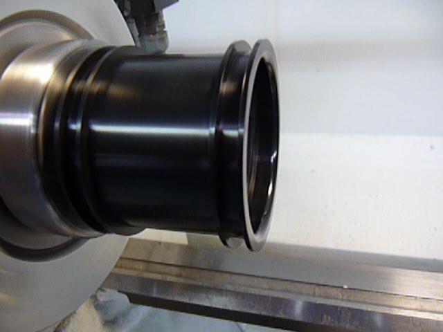

    Hier noch die Originalfelge, (montiert auf Originaladapter) man kann es auf dem Bild natürlich nicht erkennen, aber die läuft absolut nicht rund Sad

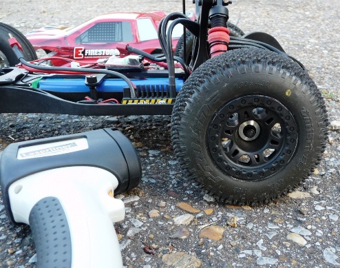

    So, komme gerade von der Testfahrt zurück. Und bin sehr zufrieden Very Happy

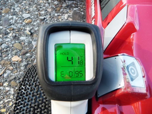

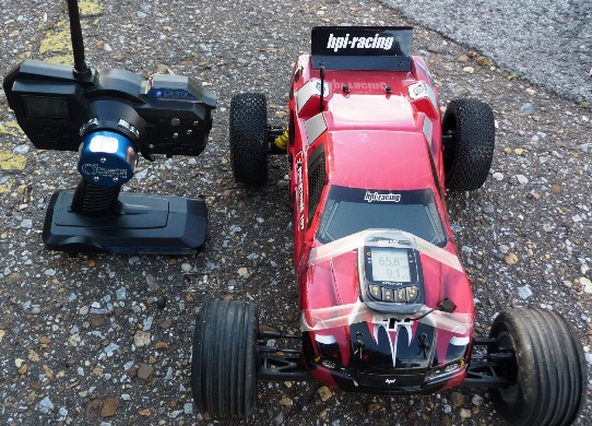

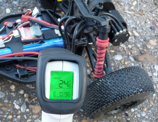

    Durch meine neuen Proline Caliber Reifen, ist die Spurbreite hinten schmaler geworden. Ich hatte mit Problemen gerechnet, aber wenn überhaupt ist das Fahrverhalten besser geworden. Er kommt mir wendiger vor, und das Auto ist ein wenig schneller geworden. Gemessen habe ich nun eine Vmax. von 65,8 Km/h. Und was mir am besten gefällt, der Motor wird nicht mehr so heiß wie bei den Stockreifen.
    Einmal kurz, habe ich 50 Grad gemessen (viel Vollgas und viel bremsen), danach kam ich nicht mehr über 42 Grad am Motor und 25 Grad am Regler. Ich wollte ja erst noch ein kleineres Ritzel einbauen, weil der Motor so heiß wurde ,zumal die Reifen ja jetzt einen grösseren Durchmesser haben. Aber das kann ich mir jetzt sparen, verstehe ich zwar nicht, aber egal Very Happy
    Auch das sich das Auto mit der schmaleren Spur so gut fahren lässt, verstehe ich auch nicht Very Happy
    Zusammen gefasst, entgegen meinen Bedenken mit den grösseren Reifen
    ist nun alles gut und ich bin wie gesagt, sehr zufrieden.

    Die Reglertemperatur
