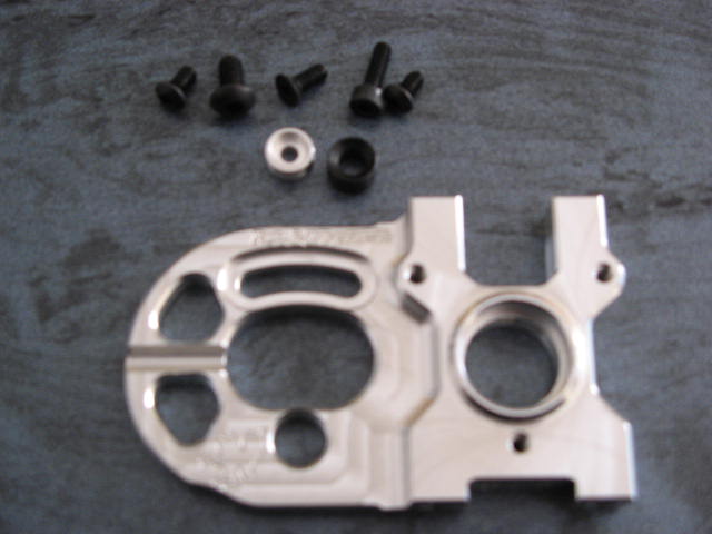

Hallo, heute ist meine Halterung gekommen und bin jetzt beim Einbau. Wie Schraube ich den Motor fest? Das untere Befestigungsloch ist viel zu groß, für was ist die schwarze und silberne Distanzscheiben dabei und die zu sehenden Schrauben sind übrig????
Ich hoffe mir kann jemand helfen.
Olli

die untere wird gar nicht verschraubt, so war das mal bei mir.
es wird einfach das schwarze teil mit der passenden Senkschraube an Motor montiert.
Nun setzt den motor ein, verschraubst noch die obere schraube. Hierbei nimmst du das silberne teil und die passende Zylinderkopfschraube. |

dreh die untere hülse um und nimm anstatt einer senkschraube eine etwas längere zylinderschraube aber achte darauf das du nicht auf die wicklung drückst. dann noch ne schöne unterlagscheibe zwischen umgedrehtem aluteil und schraubenkopf und du kannst den motor unten und oben klemmen. das verhindert das flexen ungemein. in der praxis hab ich das noch nicht testen können da davor der motor extra abgestützt wurde, dieses teil flog aber bei der gewichtsreduzierung raus. aber ich kann mir vorstellen, das dieser kleine mod besser ist, wie wenn der motor wie wild an dem halter herumhebelt. |
