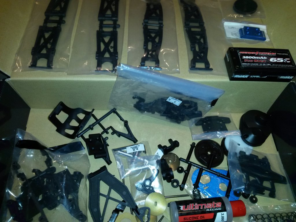

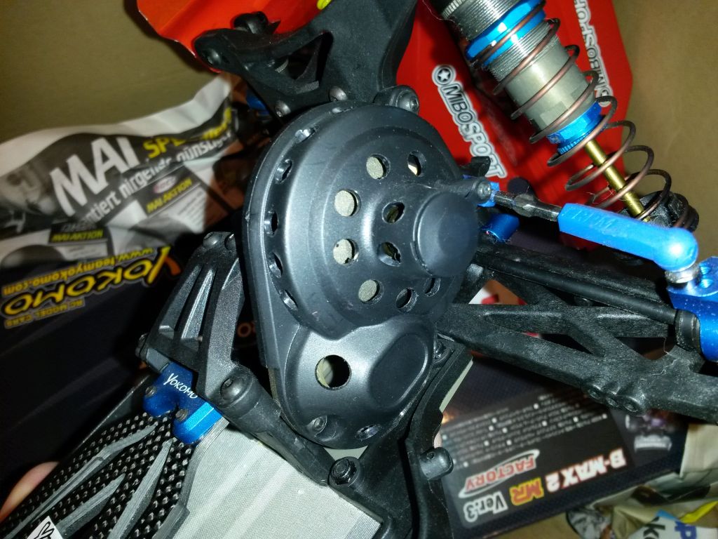

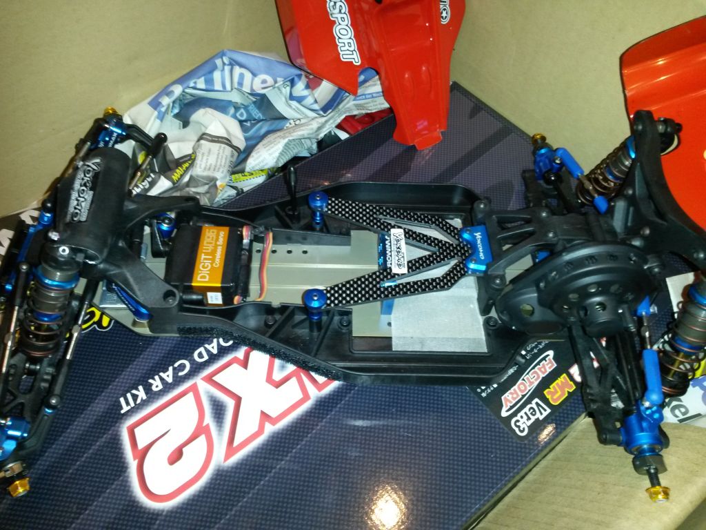

Als allererstes blitzte mir eine Flut an Dokumenten entgegen. Ein Anzeichen dafür, das der bisherige Owner korrekt und gepflegt mit seinen Sachen umgeht. Als Indiz absolut brauchbar. Gerade wenn alles vorhanden ist und weitere Dokumente in Klarsichthüllen dabei sind. Sauber.
Sogar noch eine Beschreibung zum verbauten, neuen Servo ist dabei.
Der erste Eindruck: Der bisherige Besitzer war Raucher aber alles soweit in einem echt sorgsamen Stil eingepackt. Wow.
Dranbleiben Jungs!

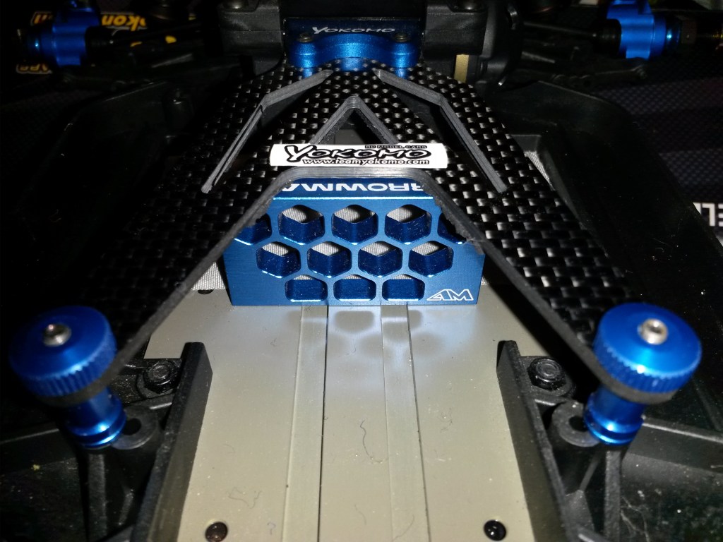

Super Totto, und hier folgt gleich die Belohnung.

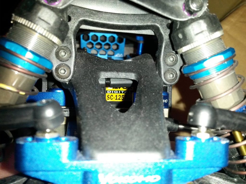

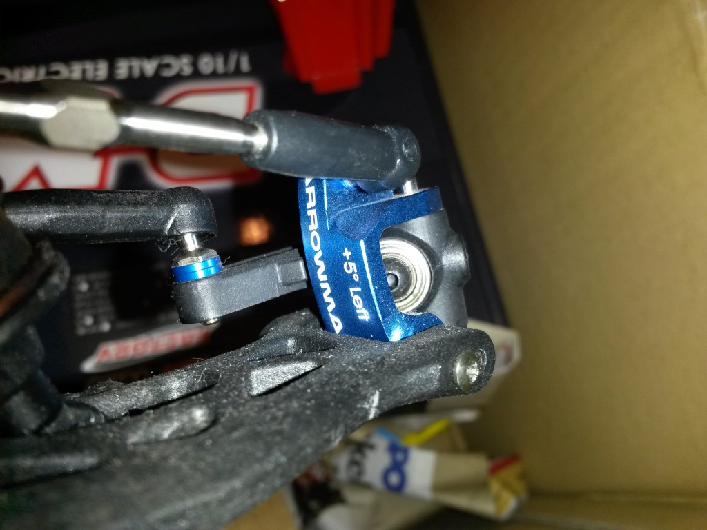

nagelneues Servo inklusive, Savöx SC-1257MG (oder so ähnlich)
Arrowmax Honeycomb Akkuhalter
Arrowmax Alu-C-Hubs
Messing-Bulkhead für ordentlich Gewicht uff der Achs', könnten so fuffzich Gramm sein.
Chassis-Protektor
Besonderheit: Das Bulkhead wurde unter der Chassisplatte montiert. Wow, da muss man erstmal druff kommen.

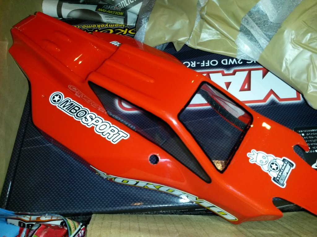

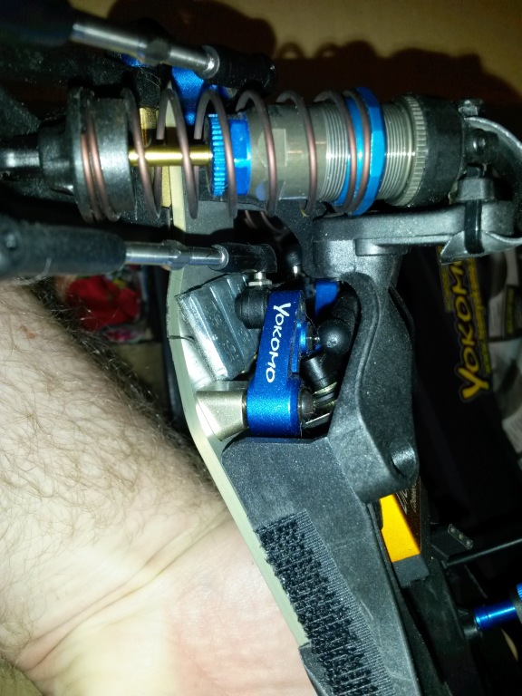

Hier seht ihr die teuere lightweight Motorplatte. Da ist fast nur noch der Umriss da der Optik wegen.... aber egal, die originale mit mehr Material lag den Ersatzteilen bei. Diese hier trägt dazu bei, dass der Schwerpunkt weiter nach unten kommt und der Slipper gekühlt wird.
Ja, an Untergewicht leidet der Wagen nicht...

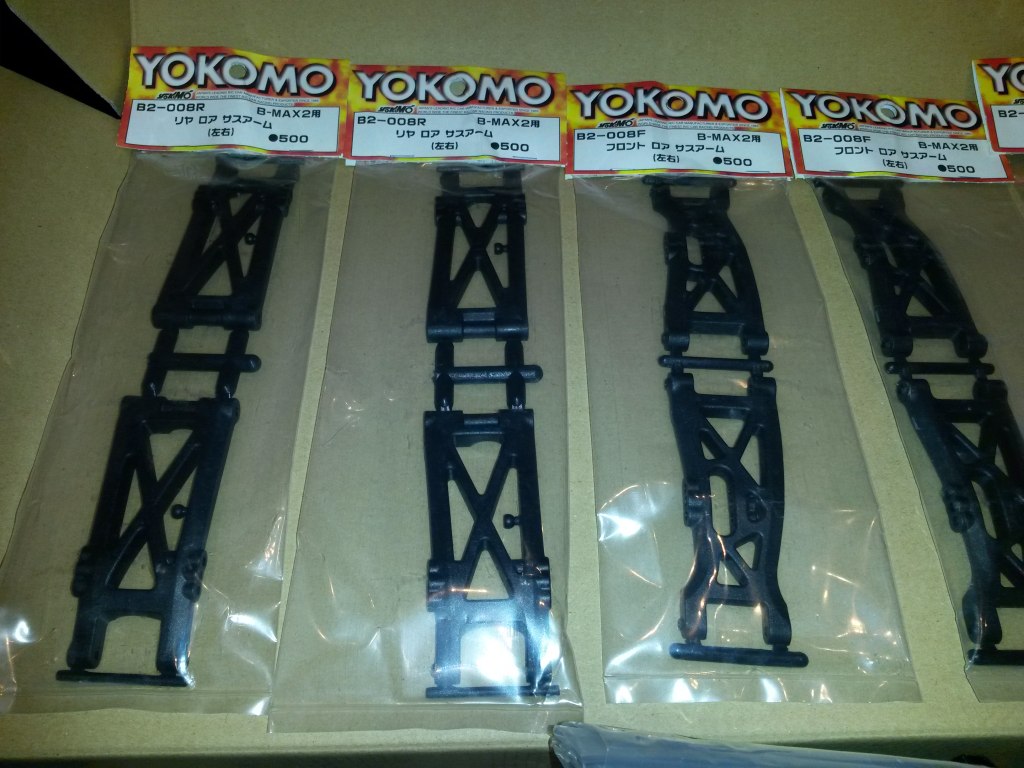

Kleinere Blessuren hat er schon, aber er war ja nicht neu. Und die Schwingen fassen sich massiv an, ich denke die können schon was ab. Falls nicht, neue waren auch dabei.

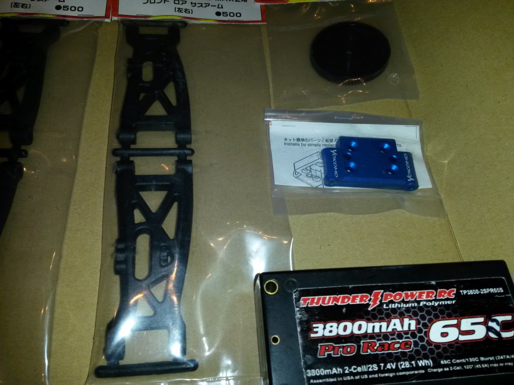

So, das war der Wagen. Es war noch einiges an Zubehör dabei, das will ich euch nicht vorenthalten. Tupperparty!!
Ein paar teure Yatabe Federn sind verbaut.
Da Titan-Spurstangen verbaut wurden, sind die originalen aus Stahl dabei.
Reifen und Felgen im super Zustand beziehungsweise neu.
Alles was durch Tuningteile ersetzt wurde, wurde im Baukasten belassen. Dazu gesellt sich der Umbausatz auf Heckmotor mit anderem Getriebe und anderer Dämpferbrücke.
Tja, bis hierher bin ich zufrieden mit dem Kauf. Es wurde das Setup von Naoto Matsukura (ehemals ganz groß geworden mit Yokomo, jetzt im Tourenwagen bei Tamiya und im Offroad bei Kyosho) eingebaut vom EOS-Rennen in Polen/Poznan.
Wie er sich schlägt? Super. _________________ Back to the roots...OFFROAD

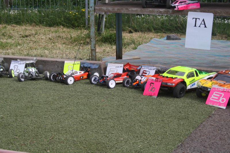

Der erste Renneinsatz.
Wer mich kennt oder mitliest, weiß, dass ich sehr gern die LRP Offroad Challenge Läufe mitfahre.

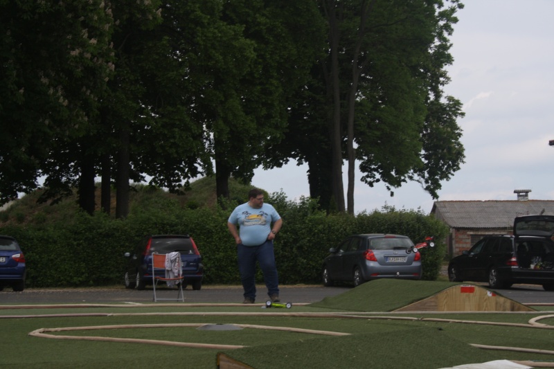

An diesem Pfingstwochenende hat in Gamstädt bei Erfurt eine neue Offroad-Strecke eröffnet mit einem LRP Offroad Lauf. Belag 100% Kunstrasen und sehr angenehm zu fahren.
Als ich ankam, musste ich feststellen dass die Strecke vergrößert wurde und nochmals optimiert. Fast alles testen mit dem HB D413 umsonst...macht aber nichts.
Die Nennliste hatte noch ein paar freie Plätze und ich keine Zeit mit dem Yokomo mal zu fahren. Also etwas früher da sein und dann mal zusehen dass ich mal fahren kann.
Ich war halb 8 an der Strecke, Tor war noch zu. Okay, ich war der erste. Dann kam noch eine Familie und ich habe kurzerhand angerufen. Schwupps konnten wir einfahren, das Tor wurde geöffnet. Akkus hatte ich früh bereits zu Hause geladen. Los gehts.
Naja, Wagen geht ganz gut, aber das gelbe vom Ei ist es auch nicht. Da ging mein TM2 einfach besser. Punkt.
Schnell noch mitm Hotbodies D413 ne Runde gedreht und der ging auch, das Optimum wars nicht. Mal sehen was ich zum Fahren komme.
Wir hatten abgemacht, dass ich ein bisschen Rennleitung übernehme. Zeitnahme machte Gasi, der hatte aber noch nie live Zeitnahme gemacht bzw. das Programm mal live getestet. Das blieb uns für den Start der Veranstaltung übrig.
Ergo war hier aus meiner Sicht die größte Aufgabe. Ich habe mich mit Gasi dann hingesetzt und wir haben verschiedene Sachen durchgesprochen und getestet. Alles für ein gutes Gelingen des Renntages.
Die Vorlaufzeiten und die Finallaufzeiten mussten wir ja gleich festlegen, denn für die Fahrerbesprechung musste alles stimmen. Ich ging dann gleich in die Offensive und bat um Verständnis, da ja heute unsere Generalprobe stattfand. Dies nahmen alle zur Kenntnis und es versprach ein entspannter Tag zu werden.
Fast pünktlich zum ersten Vorlauf kam auch die Sonne und brezelte uns ihre warmen Strahlen auf die Haut. Hui, das wird warm.
Die ersten Vorläufe habe ich dann sausen lassen, um Gasi in der Zeitnahme zu unterstützen und Rennleitung zu machen. Es ging perfekt fair zu und ohne überhaupt mal eine Verwarnung aussprechen zu müssen lief das wie am schnürchen. Die Zeitnahme lief auch wie geplant, nur die Ansagen der netten Tante des Zeitnahmeprogramms gingen garnicht. Man hat einfach nichts verstanden da alles wie vorgespult ablief. Wir haben es nicht hinbekommen, auch nicht nach dem Studium der Anlage und diversesten Einstellungsänderungen. Wie dem auch sei, bei der Hotline ging auch keiner dran.
Dann unterstützte auch Martin und ich konnte mich endlich mal aufs Fahren konzentrieren bzw. überhaupt mal Fahren.
Der Yoke ging ganz gut, aber derbes unterstueren. Was tun? Ich habe keine Zeit irgendwas zu machen, habe es gerade so hinbekommen den Akku immer zu laden. Das wars. Okay irgendwas musste ich machen und ich habe dann immer zwischendurch Reifen geklebt. 2 neue Heck hatte ich schon mal vor vielen Wochen geklebt, nur 2 vordere fehlten. Das ging dann schnell mit Aktivator und schwupps konnte ich das im ersten Finale nutzen und gewinnen. Geil sag ich euch. Das Untersteuern war fast weg aber so kann er bleiben.
2. Finale: kurz vorher stellte ich fest, dass mein linkes Hinterrad fast vollständig locker war. Mutter wieder angezogen und los ging es. Das Untersteuern wurde schlimmer und ich musste ganz schön hart die Kurven anbremsen um auch besser und schneller rum zu kommen. Diese Runde ging allerdings an Martin. Verdammt. Er ist einfach fehlerfreier gefahren. Das linke Hinterrad war schon wieder locker. Okay, jetzt muss ich einfach die Mutter wechseln. Gesagt getan. Die neuen aus dem Baukasten gleich mal eingesetzt. Rundum-Sorglos-Paket (RSP).
3. Finale: Jetzt hol ich mir das Ding. Untersteuern war schlimmer als vorher. Okay, die Federn und das ganze Zusatzgewicht, dazu die sehr sehr tiefe Bodenfreiheit forderten mich zu sehr. Ich konnte zwar deutlich schneller fahren, machte aber zu viele Fehler. Es gabe wieder enorm packende Zweikämpfe und wir konnten wieder fast das ganze Feld überrunden. Allerdings war die letzte Minute ausschlaggebend: Martin produzierte einen Fehler und ich konnte vorbeiziehen, dann machte ich einen Fehler und so wechselte die Führung bis in die letzte Runde, als ich mich komplett abgelegt hatte und es selbst vergeigte. Somit gewann Martin verdient den 2WD Pokal.
Macht nichts. Es war einfach verdient und hat riesen Spaß gemacht zusammen zu fahren. Für die erste Ausfahrt war ich eigentlich zufrieden, ich muss halt was am Auto machen.
