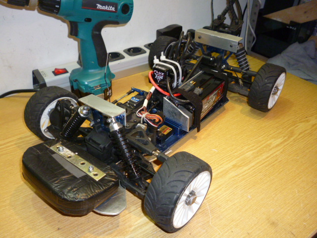

    damit nicht alle denken, ich piense nur und mache nix, das Ergebnis meiner Weihnachtsfreizeit:

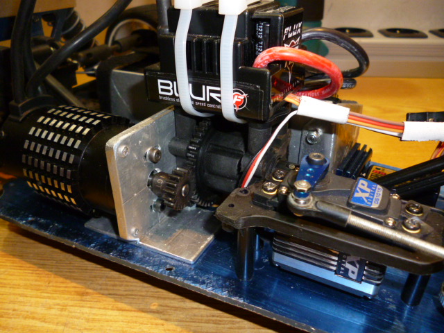

    ich habe meinen Specter neu aufgebaut und iihm einen Baumarkt-Motorhalter verpasst, damit der Flux Tork 2200kV passt (die vorher verbaute China-Büchse hatte M4 Schrauben mit einem anderen Lochkreis Rolling Eyes )
    Verbaut habe ich das Standard 46Z Hz und ein 16er Castle-Ritzel... ob ich da noch einen Schoppen drauflegen kann (19 hätt ich noch und 21 Shocked )?

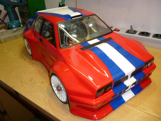

    Und weil das ganze ja Rallye Game sein soll, hier schonmal eine erste Anprobe vom neuen Deckel (unfachmännisch selbst gelackt und noch ohne Beleuchtung - für Ideen wie ich die vernünftig in der Karo montieren kann bin ich dankbar):

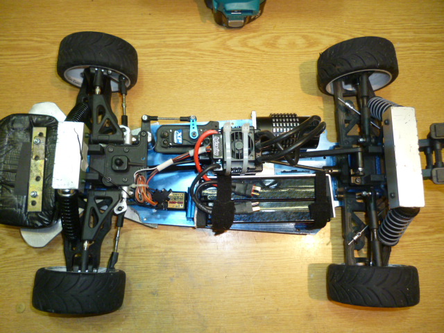

    Heute war prima Wetter und damit Ausfahrt. Erster Eindruck: Very Happy Einfach nur genial! Zweiter Eindruck (jetzt geht das Gepiense wieder los Embarassed ): Spurtreue ist anders, an Geradeauslauf ist nicht wirklich zu denken. Grip ist da, er bleibt auch am Boden, aber der ganze Vorderwagen ist doch recht nervös. Könnte das an doch schon recht ausgeleierten Fahrwerksteilen des Specter liegen? Ich habe einfach nicht mehr genug Shim-Ringe gehabt um die Teile spielarm zu bekommen.
    Resümee: Jaaa, die Richtung stimmt, aber evtl. sollte doch eine andere technische Basis her...
    Und jetzt bitte einen ordentlichen Verriss! Laughing
    Viele Grüße und noch ein gutes Neues!
    Thorsten

    Wegen der Nervösität vorne fällt mich noch ein, dass du vorne ja einen Rammer hast, der bringt zusätzliches Gewicht auf die Vorderachse, und halt auch Grip, der dir dann auf der Hinterachse fehlt.
    Stimmt, da habe ich gar nicht dran gedacht, diese massive Alukeule wiegt gut und gerne 150gr, das wirft die Balance schon ziemlich durcheinander. Nachdem ich deinen Motorhalter gesehen habe ist mir heute auf der Heimfahrt die Idee gekommen eine "Kompositbodenplatte" zu bauen: oben CFK oder GFK, darunter eine (dünne) Alu-Platte zur Straßenoberfläche hin, das ganze mit integriertem Rammer - sollte gerade noch so in den Backofen passen Razz Meinst Du, das würde was werden? Ich finde nämlich die Original Specter Platte zu weich und zu schwer (300gr ohne meinen Rammer), da is ein Haufen Alu was man bei RallyGame imho nicht braucht
