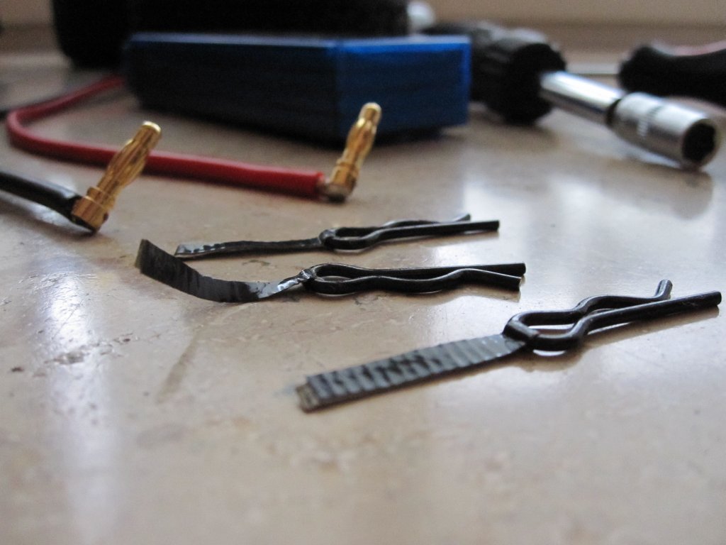

    BeitragVerfasst am: 31.01.2010, 15:18    Titel:
    Geht auch mit ner Feile! Very Happy
    Leider bissel unscharf wil das Bild eher für die Karohalterungen ist.
