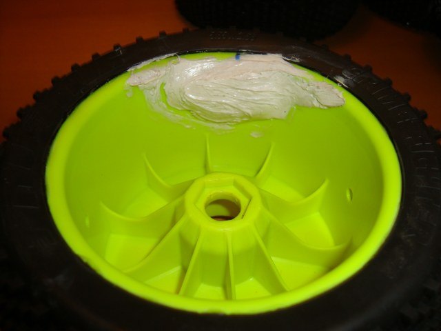

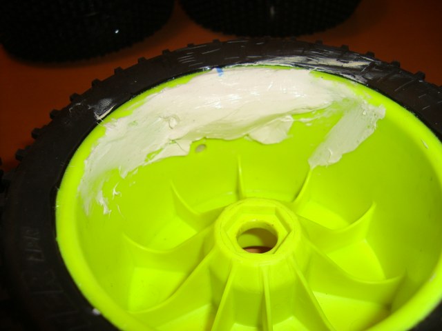

Also habe ich die Reifen gewuchtet.
Erst mit Knete aber dafür hätte ich zuviel gebraucht.
Also habe ich silikon in die Felge geklebt.
Es sieht nicht viel aus, aber es täuscht.

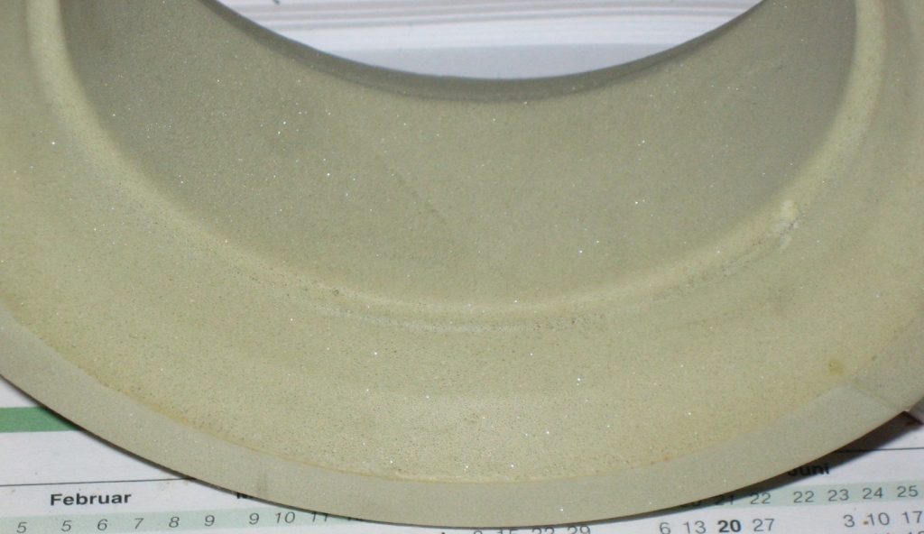

Die alten 3.7er LPR reifen von Proline sind auch wirklich übel, was diese Unwuchten angeht. Da ist es eher viel Glück, wenn man mal einigermaßen rund laufende erwischt. Ist auch kein Wunder, wenn man nämlich mal die Einlagen vor sich hat, dann sieht man schon die unterschiedlichen Dichten des Schaumstoffes, siehe Bild, links gröbere Poren (dunkler Bereich), rechts feiner (hellerer Bereich), ungefähr in der Mitte ist leicht schräg verlaufend die Trennlinie.
Die neuen Proline VTR sind deutlich besser, aber teurer (wobei ich €30 für die alten Proline schon zu teuer find, dafür kriegt man ja schon deutlich bessere AKA), AKA und Vtec eiern auch nicht mehr so stark und man muss oft kaum mehr auswuchten.
