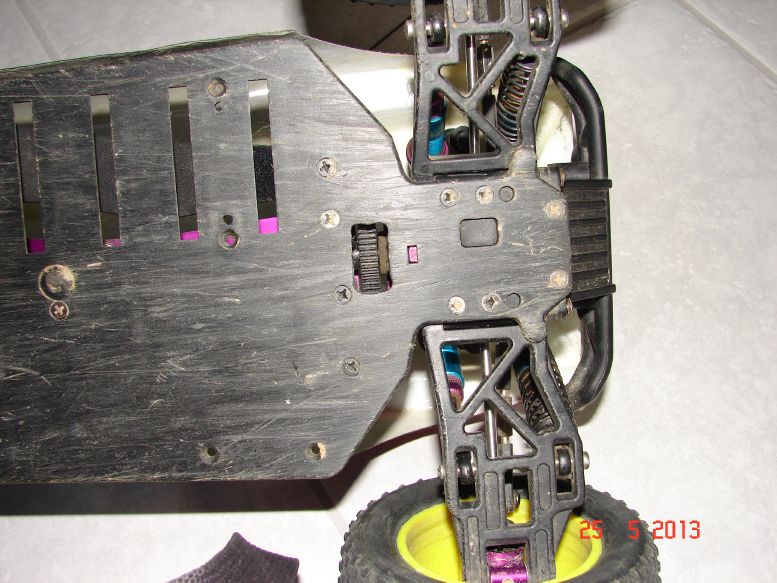

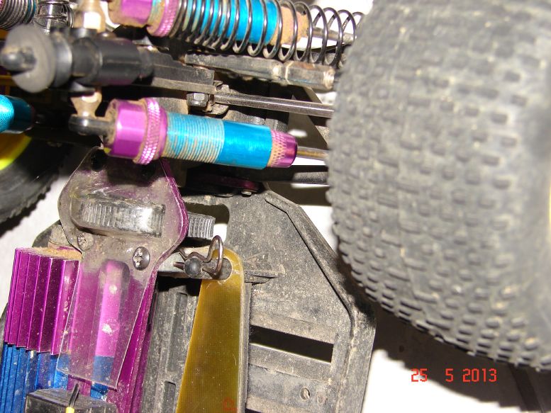

    Das Problem mit dem Hauptzahnrad hatte ich beim 1/10 auch (Monsterdruck Maverrick).
    Nach einigen rumbasteln mit Abdeckungen bei denen sich immer wieder Steinchen einschlichen, habe ich unterm HZ einfach eine Öffnung ausgefräst so dass die Steine die in die Nähe des HZ kommen wider rausfliegen.
    Seid her musste ich das HZ nicht mehr wechseln.
    Das Hauptzahnrad ist nun ca. 1 1/2 Jahre drinnen. Vorige Saison wurde jedoch sehr viel damit gefahren.
    Mfg. Fred
