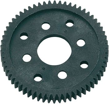

    danke schonmal für die info. Ich habe an dem Motor, vorne bzw. rechts im bild, wo der schwarze ring ist eine schraube in einem länglichen schlitz, es sieht aus als könne man den motor durch lösen dieser schraube nach links und rechts drehen,also vom hz weg oder zum hz hin.
    vielleicht geht das ja. wenn die neuen hz da sind werd ich probieren. weisst du vielleicht, wo man solch ein hz noch bestellen kann, beim c.. kommen die erst in der 30 ten kalenderwoche. oder kann auch andere von anderen herstellern montieren?
    Das ist das Zahnrad welches ich bestellt habe: Artikel-Nr.: 236682 - 62 beim C.
    Gruss sidden

    die länglichen löcher sind dafür gedacht, den motor dichter bei kleinerem hz oder weiter weg bei größerem hz zu stellen. dann muss darauf geachtet werden, dass auch wieder das zahnflankenspiel stimmt. am einfachsten ein stück papier zwischen motorritzel und antriebszahnrad schieben, und dann den motor vorsichtig ohne viel druck ans hz schieben.
    so kommst du in die grobe richtung eines richtigen zahnflankenspiels.

    Hier das E-Teil von Ansmann. Vielleicht kannst Du das schneller bekommen.
