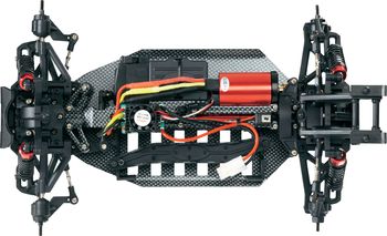

    BeitragVerfasst am: 19.05.2009, 08:51    Titel:
    Hi, so, hab grade mal ein Foto im Netz beim grossen C gefunden.
    Vielleicht kann man hier ja schon was zu sagen. Ansonstgen werde ich später noch mal ein eigenes in Nahaufnahme machen und einstellen, ok?!.
    Bis dahin
    Gruss sidden

    BeitragVerfasst am: 19.05.2009, 10:08    Titel: aha...
    Das Teil läuft also vom selben Band, wie der Ansmann "Smacker", oder der Ansmann "ARE-1", Himoto "Nascada" usw.
    Wenn man die Tests vom Smacker liest.... die Tester der RC-Racer hatten bei der ersten Ausfahrt das Hauptzahnrad geschlachtet.
    1. Oberdeck demontieren,
    2. Abdeckung über Motorritzel/Hauptzahnrad ab
    3. dann siehst Du schon den Rest.
    Das Einstellen des Spiels zwischen den Zähnen ist etwas umständlich, da man die Zahnräder nicht gut sehen kann und die Schrauben am Motor nur von hinten mit einem möglichst langen Inbus oder Kreuzschlitz zugänglich sind. Einfacher wird es, wenn auch der hintere rechte Querlenker abgebaut wird.
