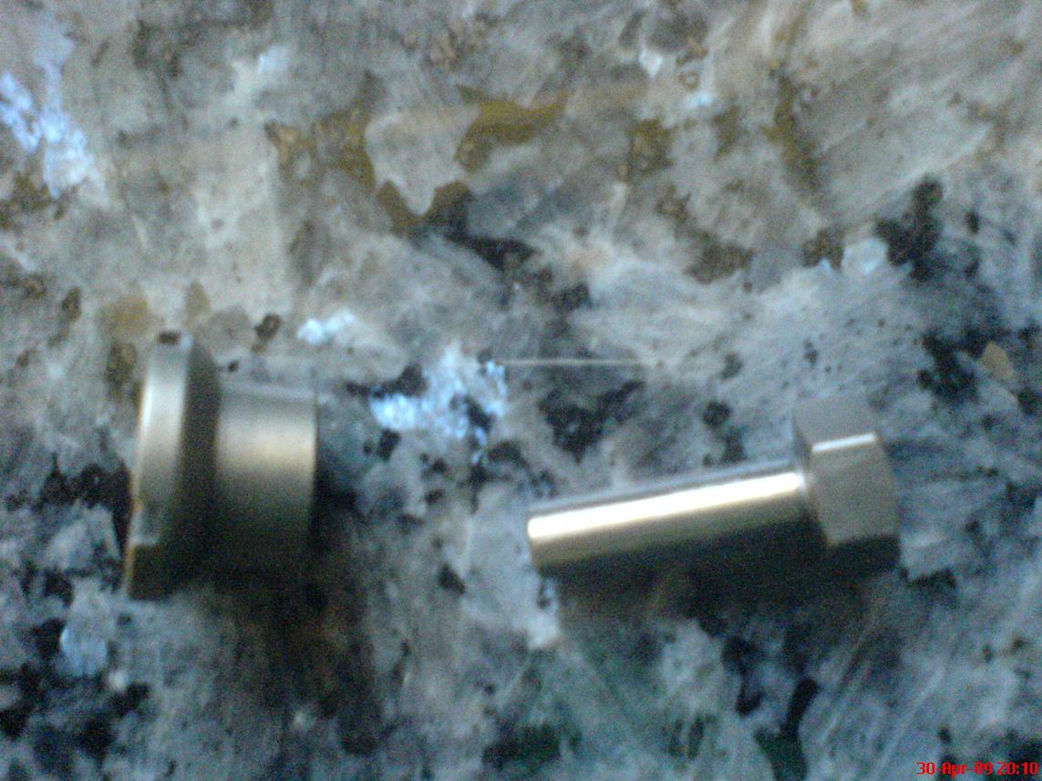

    bin grad bei der Montage der Backplate an meinem neuen lrp z21.
    nun meine Frage, muss ich die beiden teile auf dem foto wieder einbauen oder nicht?

    Die Teile sollten, das Freilauflager und die Welle zum Seilzustarter sein.
    In deiner Backplatte ist kein Loch oder, wie willst du sie dann einbauen?
    Nein normalerweiße muss man diese Teile draußen lassen, kenne aber die Backplatte vom LRP nicht. Ist aber eigentlich bei jeder so, das ist ja rotierende Masse im Motor, die soll die Backplatte ja "weg nehmen", wäre ja unsinnig, das wieder ein zu bauen!

    Wenn das die Teile aus dem Seili sind, musst du die nicht mehr ein bauen.
    Alles was früher über den Seili auf die Kurbelwelle gegriffen hat muss raus. ( Es würde auch gar nicht mehr reinpassen) Wink.

    danke für die Hilfe.
    Hab ich mir fast gedacht, da es ja eigentlich nur für den Seili ist, aber wollte noch auf Nummer sicher gehen. Danke und schönen Abend noch
