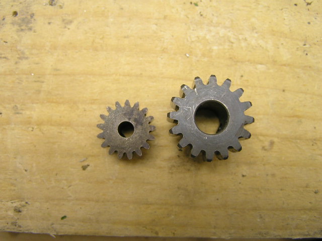

ist garnicht notwendig auf 5mm abdrehen. für die ritezl braucht man einen motor mit einer 10mm welle!
sb |

Verfasst am: 04.06.2009, 22:23 • Titel: |
hier nur mal ein größen vergleich von einem 1/8 vs. 1/6 ritzel!
