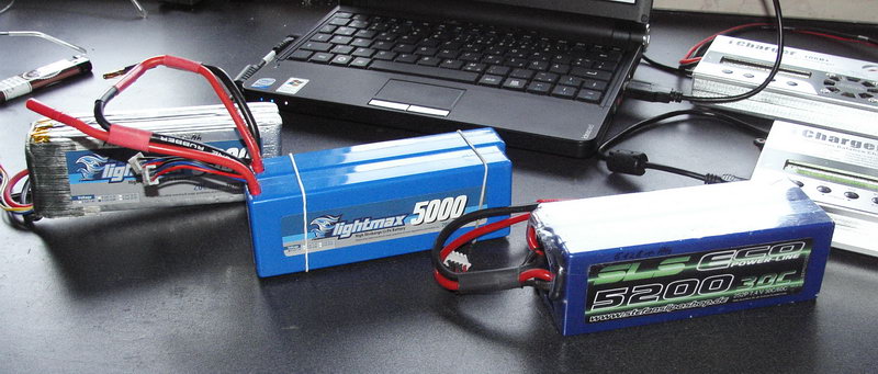

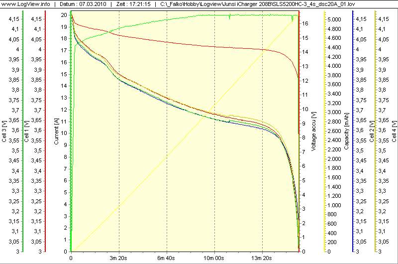

    Motiviert durch die neue Firmware mussten sofort verschiedene 4s Lipo-Packs zu einem Vergleich antreten.
    Die Kandidaten waren:
    Nr.1 Flightmax 5000Ah 20C Softlipo ~35 Zyklen/12Monate alt
    Nr.2 Flightmax 5000Ah 20C Hardcase ~15 Zyklen/3Monate alt
    Nr.3 SLS EP 5200mAh 30C Hardcase flammneu

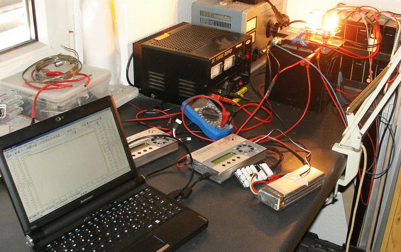

    Trotz der neuen Endlademöglichkeit des IChargers (in diesem Fall der 208b) konnte nicht fröhlich drauflos getestet werden, sondern es bedarf es einer gewissen Aufmerksamkeit gegenüber der Gel-Akkus. Damit sie weder über- noch tiefentladen wurden, musste eine Konstantspannungsquelle die Mindestspannung auf 12V halten und ein Array aus Kfz-Lampen, einen großen Teil der eingespeisten Energie verbraten. So blieb der Ladezustand ungefähr bei 50% und es konnte zeitlich unbegrenzt getestet werden. Für einen einzelnen Lade-/Entlade Vorgang ist das natürlich nicht erforderlich.
    Für den Aufwand wird man von LogView nicht nur mit einem wunderbaren Diagramm entlohnt, sondern auch durch die genau Berechnung der Min/Max Werte.

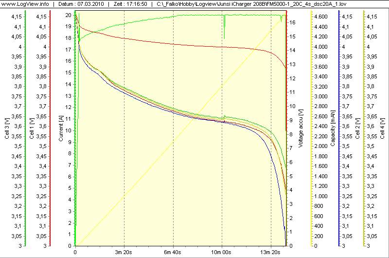

    Entladestrom 20A
    Aus den Min/Max Werten wurden nur die relevanten Daten herausgepickt. Aber es lohnt sich auch einen genauen Blick in jedes Diagramm zu werfen und sich die Einzelspannungen der Zellen anzusehen. Denn hier trennt sich schon die Spreu vom Weizen.
    Kapazität 4.671
    Spannungslage 14,516
    Energie 67,361
    Temperatur 40,4°
    Gewicht 482g
    Kandidat Nr.1 gehört zu einem übel geschändeten Lipo-Satz, welcher nicht nur bis zur absoluten Entladegrenze betrieben wurde, sondern auch längere Lagerungen im Ge- wie Entladenem Zustand über sich ergehen lassen musste. Das er kontinuierlich mit 2C geladen wurde, obwohl er eigentlich nur bis max 1C zugelassen ist und das egal bei welcher Temperatur, soll auch nicht verschwiegen werden. So gesehen macht er sich noch ganz passabel.

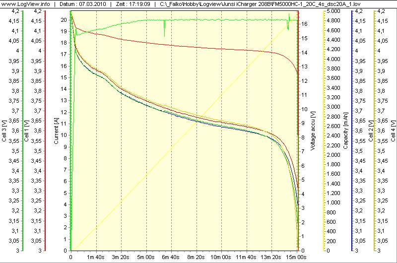

    Entladestrom 20A
    Kapazität 4.950
    Spannungslage 14,531
    Energie 71,438
    Temperatur 35,5 °
    Gewicht 525g
    Der Akku wurde bislang noch pfleglich behandelt und ist deutlich besser in Schuss.
    Entladestrom 20A
    Kapazität 5.128
    Spannungslage 14,674
    Energie 74,721
    Temperatur 32,6 °
    Gewicht 626g

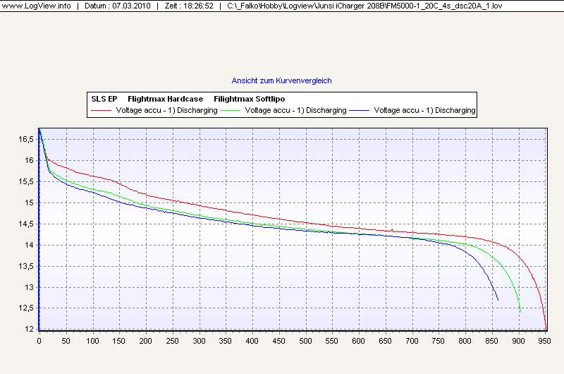

    Der SLS hätte mich von der Kapazität her eigentlich nicht sonderlich enttäuscht, aber aufgrund der Tests von Gerd Giese http://www.elektromodellflug.de/akku-test/sls-eco-power-line.htm habe ich doch einen deutlichen Kapazitätsüberschuss erwartet. Ob der Gerd wohl mit handverlesenen Akkus beliefert wurde? Rolling Eyes
    Schön zu sehen wie dicht die Spannung der Einzelzellen, zum Entlade-Ende, bei den SLS zusammen liegt, aber mit über 100g mehr nimmt er sich, gemessen an seiner Kapazität, recht gewichtig aus. Dafür zeigt er sich von einer kühlen Seite, die ganz enorme Impulsströme verkraften kann, ohne mit der Spannung zu sehr in die Knie zu gehen. Anhand von Betriebslogs mit dem Eagletree wird das noch verdeutlicht werden.
    Ältere Betriebsdaten haben gezeigt, dass Spannungseinbrüche in den Vollgaspassagen, sich in den Rundenzeiten viel stärker wiederspiegeln als das der Fall mit 6s war. So gesehen darf für den 1:8 E-Truggy der Akku durchaus nach etwas anderen Kriterien gewählt werden, als für den wesentlich leichteren und weniger Strombedürftigen 1:8 Buggy.
    Es sollen hier aber keine Äppel mit Birn`n verglichen werden und deshalb kann es keinen Gewinner-Akku geben. Unterschiedliche C-Raten, Gewichte, Nutz-Zyklen, Alter und Behandlung machen das unmöglich. Aber der Test geht weiter, denn in nicht allzu ferner Zukunft treffen noch Turnigy 2 x 2s 5200mAh 30C Hardcase Lipos, mit ähnlich hohem Gewicht wie die SLS EP ein. Dann sind die Eckdaten eng gesteckt und man darf gespannt sein wie es ausgeht…..was aber noch immer nichts über die Lebenserwartung aussagen wird. Vielleicht ist diese hoch genug für ein diesbezügliches Resümee im nächsten Jahr.
    Gruß PlanB

    Mich würde der Vergleich der (Gesamt-) Spannungskurven der einzelnen Akkus interessieren.
    Kann man evtl. die Kurven als Tabelle rausschreiben und dann die Gesamtspannung in eine Excel- Tabelle bzw. in ein Excel-Diagramm übertragen?
    Auf den ersten Blick scheinen die Kurven ja gar nicht soo stark zu differieren. Bin mal gespannt, wie sich die Stromspitzen auf die Spannung auswirken, wenn Du mit dem Eagle Tree logst.

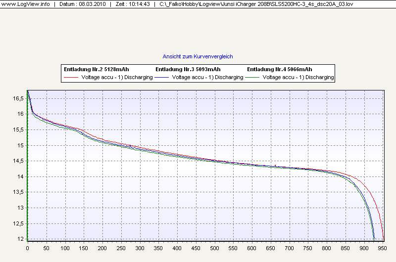

    Hier der gewünschte Kurvenvergleich:

    Nach 2 weiteren Ladezyklen, jeweils mit etlichen Stunden Abstand, zeigen die SLS keine Besserung der Kapazität, das genaue Gegenteil ist der Fall.
    Mir stellt sich die Frage ob die Abschaltung bei 3V – die Millisekunden genau eingehalten wird, und bei der ersten Zelle greift die 3V erreicht – sich nicht bereits leicht schädigend auf das Pack auswirkt?
    Gruß PlanB

    ich hab irgendo gehört SLS vertragen es nicht auf 3v/z entladen zu werden
    3,4 müsten eingestellt werden

    Wenn ich das gerade richtig im Kopf habe sollten SLS-Lipos doch bei mehr als 3V abgeschaltet werden, oder hab ich grad nen falschen Gedankengang?
    PlanBfidelity
    Anmeldedatum: 09.11.2008
    Beiträge: 1789
    Wohnort: Niedersachsen
    BeitragVerfasst am: 08.03.2010, 23:13    Titel:
    Na das wäre aber schlecht sehr schlecht, schau mal auf das Diagramm. Die Entladung dauert ~15min, was ja beinahe der Laufzeit eines Buggys entspricht. Wenn man sie jetzt bei 4x3,4V=13,6V beenden würde, dann wäre das ein Verlust von ungefähr 30 Sekunden oder 3,3% - und das würde einem weiteren Kapazitätsverlust von ~175mAh gleich kommen. Ich will ja nicht unken, aber da kann ich doch besser die 5000er Flightmax Hardcase fahren, bin ich länger unterwegs als mit den 5200er SLS Sad
    PS: Bei den Tests von Gerd Giese werden die Packs auch bei 3V Zellspannung abgeschaltet
    Gruß PlanB
