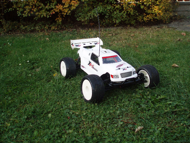

    Falls ich es nicht überlesen habe, auf welche Geschwindigkeit isser den übersetzt und was wiegt der komplett Fahrfertig so?
    Ich achte wenig auf die erreichbare Geschwindigkeit. Mir ist ein kühler lauf und etwas mehr bums von unten heraus wichtiger. Das Gewicht liegt etwas über 4000g.

    Die Akkumaße sind ja mörderisch, da würd ich ja locker 8 Life Zellen prismatisch unterbringen
    Sie sind nicht klein, das stimmt! Die Abmaße sind ja aber die des Akkuaufnahmeschachtes. Die Lipos haben schon noch etwas luft.

    Jetzt habe ich noch ein paar Fragen an dich:
    1)Bist du schon mit dem Standart Ritzel gefahren? Und hast du jetzt ein 14Z Ritzel verbaut??
    Denn die Verbindung Metall auf Metall gefällt mir nicht wirklich, denn der Verschleiß vom Ritzel ist nach wenigen fahrten schon deutlich bemerkbar!
    2) Hast du Federn, od. "Abstandhalter" in den Ein- Ausgänge vom DIff. verbaut? Denn das Spiel der Antriebsknochen ist wirklich hoch.....
    Das Standar Ritzel das dem Kit beiliegt ist ein 13Z Ritzel, ich fahre auch ein 13Z Ritzel allerdings habe ich direkt gegen ein RRP Ritzel getauscht was deulich besser läuft.
    Ein 14Z brauch ich nicht, da der Dampf/Power unten heraus und der Speed mehr als ausreichend sind und die Fahrzeit mit knapp 26 Minuten mehr als genug ist! Zudem läuft er sehr kühl in dieser Konfiguration.
    Der Lauf von Metall Ritzel auf Metall HZ stört mich nicht bzw. nach nun ettlichen Ladungen ist kein verschleiß festzustellen.
    Das angesprochene spiel war mir auch von Anfang an zu groß und so habe ich den kompletten Antrieb auf CVD Wellen umgerüstet!
