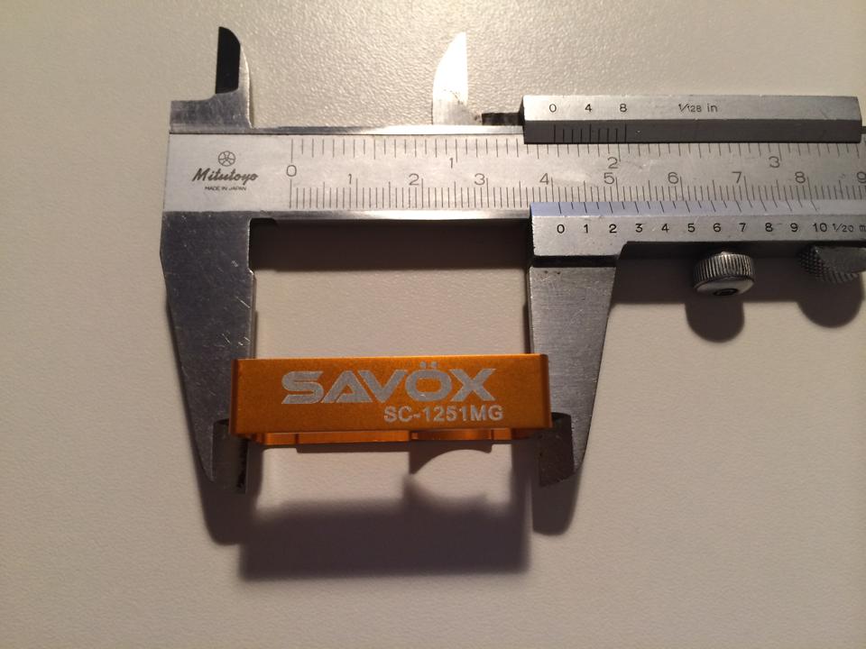

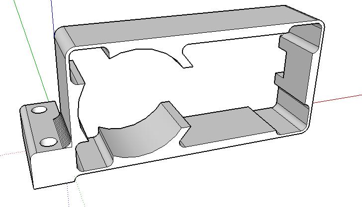

Ich kenn mich mit dem 3D Drucken so gut wie garnicht aus, daher hier die Frage..
Ist es möglich sowas (soll nen Servogehäuse mit integriertem Servohalter sein) zu drucken?
Falls ja, gibt es hier jemanden der das machen würde und möchte? (natürlich gegen Bezahlung!)

So ein kleines Teil kostet auch bei Shapeways nicht viel.
Alerdings erscheint mir die Wandstärke bei den Eckradien recht dünn.
Und Du musst auch mit 2/10 Tolleranz rechnen. _________________ SC8e FT - MMM - TS X801/CC2200

Die Wand kommt mir auch recht dünn vor. hast du denn außenherum Platz um vieleicht dicker zu werden?
Abgesehen davon wirst du die Bohrungen in der Befestigung selbst bohren müssen, im normalen Druck kannst du sowas maximal anreißen.
Das liegt daran, dass deren Symmetrieachse in der Druckebene liegt. _________________ "Duct tape is magic and should be worshiped." Andy Weir - The Marsian |

Mit den Löchern gibt es bei Shapeways kein Problem. EV ein bisschen nacharbeiten.
Hab vor kurzem den Servohalter machen lassen
https://www.shapeways.com/model/1839620/servohalter.html?li=my-models&materialId=6
da gehen die Löcher kreuz und quer. Hat ganz gut gepasst. _________________ SC8e FT - MMM - TS X801/CC2200

Ja, weil da meines Wissens auch pulvergesintert wird.
Bei einem Drucker der thermoplastische Schnüre verarbeitet könnte das doch schwieriger werden, oder? _________________ "Duct tape is magic and should be worshiped." Andy Weir - The Marsian |

Ich habe das Problem, dass ich das nur als .skp Dateiformat habe.. und das mit dem Plugin, um die Dateien aus Sketchup als .stl zu speichern klappt irgendwie nicht, sonst hätte ich das mit shapeways schonmal getestet, zumindest als Prototyp..
Die dünnsten Wandstärken sind (an den Ecken) ein halber mm! Das ist beim "Originalteil" aber auch so, und da hält das auch.
Die Wandstärken dicker machen wird schwer, nach innen hin ist kein platz und außen müsste ich alles ändern, um ne dickere Wandstärke zu bekommen.
Löcher sind bloß Kernlöcher für nen M3 Gewinde. Da wird eh noch nachgeschnitten.

ich hoffe es geht jetzt. Die Wandstärke ist nicht wegen der Stärke an sich dünn, sondern wegen der Produktion. Ich glaub bei Shapeways brauchst 0,7, aber das steht eh auf der HP. _________________ SC8e FT - MMM - TS X801/CC2200

Ich würde ja einfach nur den Montageblock mit zwei M2 SenkKopfschrauben mit an das orginal AluGehäuse schrauben.
Die Antwort heißt Meshlab!
Kleines Gratisprogramm, dass in stl umwandelt.
Ich speicher dazu im Sketchup immer im .dae Format, dann umwandeln in Meshlab, und mit "AccuTrans3D" auf Fehler (Löcher im Modell) untersuchen.
Tutorial gibts bei Shapeways!
Wenn das der einzige Befestigungspunkt des Servos wird, wird das vermutlich nicht lange halten. Wenn sichs mechanisch noch wo abstützen kann, vielleicht.. _________________ mfg,
