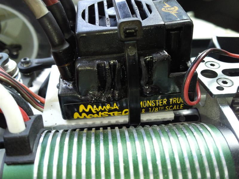

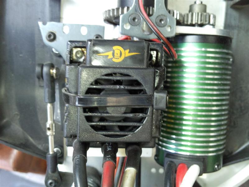

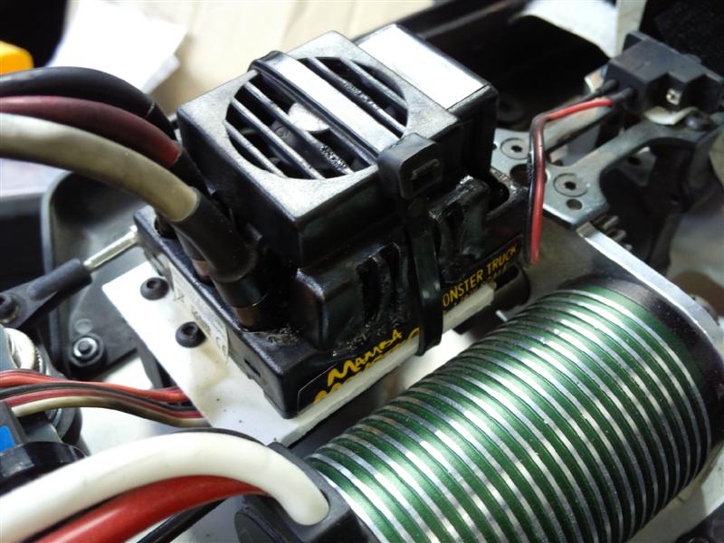

    Ich betreibe keinen meiner MMM im Originalzustand in einem Modell.
    Die wichtigsten Sachen sind für mich:
    - BEC trennen
    - Schalter entfernen / Anschluss brücken
    - Lüfter vom Regler trennen / extern betreiben
    - Motorbuchsen einschrumpfen (sind offene, ungeschützte Kontakte)
    - weich lagern (Moosgummiunterlage, dickes Servotape o.ä.)
    Und dann sehen Regler von mir halt so aus:
    Und ich habe schon mehrere Regler so mit Plastidip gedichtet und wie beschrieben betrieben, keiner ist bis dato kaputt gegangen oder überhitzt.
    Und wasserdicht sind sie auch komplett. Wink
    Für mich in dem Zustand der beste RC Car Regler bis 6S.
    Auch wenn er optisch vielleicht nicht der Schönste ist.... Laughing
    Ach ja Lüftungsgitter fehlt noch auf dem Regler, dann ist er komplett fertig.
    Greetz
