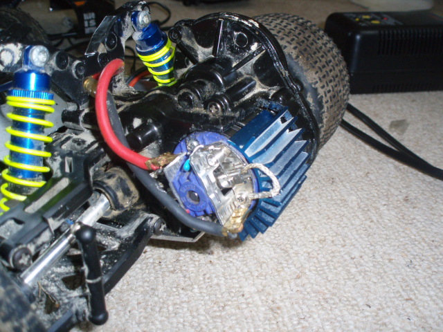

    bei mir wirt er eben sehr heiss
    ich habe das 17 ritzel
    traxxas stecker
    der regler hält den motor auch aus
    aber er wird sehr heiss
    ps. wie kan man ein Bild einfügen wo mann es gerade sieht wie beim lüfter oben

    Nun,dann gibt es nur zwei Möglichkeiten:
    1)einen schwächeren Motor fahren(z.B. 23 Turns oder 27 Turns)
    oder
    2)fahren bis er abraucht.
    Ursache ist eben,dass der DT-02 von Tamiya nicht für heisse Motoren gebaut wurde.Das DT-02 ist ein Einsteiger- und Anfängerauto,welches normal nur mit Baukastenmotor gefahren wird.Ohne grössere Umbauten kannst du den 17T nur fahren,wenn du einen extrem leistungsstarken Regler hast(z.B. LRP Quantum Competition,KoPropo VFS-1,etc.).Mit "normalen" Reglern kannst du es nun mal vergessen,da nützen dir auch Lüfter und Kühlung nichts.Denn die Übersetzung wird trotzdem falsch bleiben,die Belastung bleibt bestehen,etc.
    Wie gesagt,du müsstest eigentlich die beiden Schraublöcher im Motorhalter komplett zum Langloch fräsen,damit du auch andere Ritzel nutzen kannst.

    ich habe jetzt ein kühler angebaut ich hoffe es hilf
    Chimera
    Anmeldedatum: 03.05.2008
    Beiträge: 1104
    Wohnort: zürich
    BeitragVerfasst am: 12.10.2008, 12:51    Titel:
    Der nützt nicht viel,weil er nur die Wärme vom Gehäuse abzieht.Hab aber schon mal geschrieben,dass dies piepegal ist.Wichtig sind die Kohlen und der Anker.Wenn dir am Kupferdraht wegen Hitze die Isolation schmilzt,wirst du wissen wieso(-> Kurzschluss).Diese Kühlkörper nutzen nur dann was,wenn sie einen Lüfter haben und der auf den Motorkopf gerichtet ist oder dann einen Kühlkörper wie der von LRP.Nur leider passt der von LRP nicht an ein DT-02,weil er den Motor in der ganzen Länge umschliesst.
