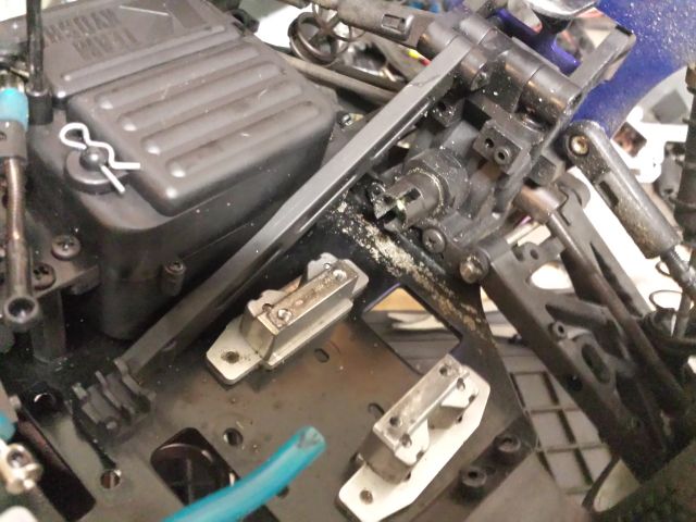

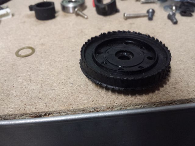

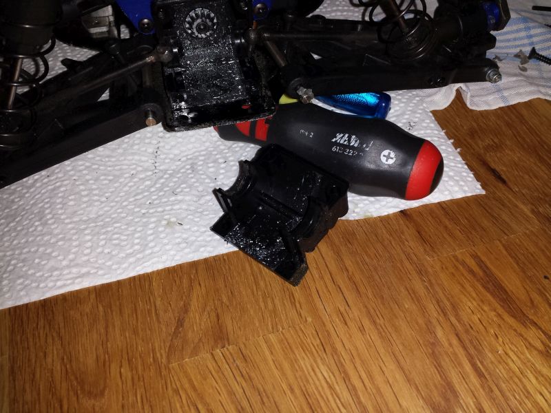

    Diff wurde ausgebaut und ein neues Hauptzahnrad aus Stahl eingebaut.
    Das Diff hat dann auch gleich ein Füllung 10.000 Oel bekommen.
    Die Kegelzahnräder sahen top aus. Kein Verschleiß, Grate oder ähnliches....obwohl kaum Oel drin war Evil or Very Mad
    Hier mal das ausgebaute HZ und ein Blick aufs Chassi ohne Motor und Mittelwellen
    Ursache für das defekte HZ hab ich auch gefunden. War etwas voreilig mit der Aussage "alle Schrauben fest". 1 war komplett weg und mit etwas Kraft lies sich der Motor verdrehen. Also....alles nochmals prüfen und ggf. Schraubensicherung verwenden.

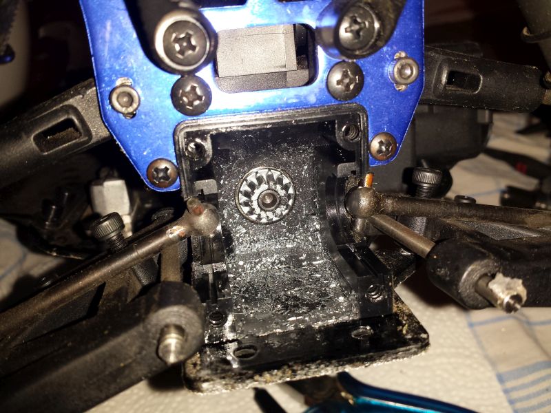

    BeitragVerfasst am: 20.10.2015, 21:36    Titel:

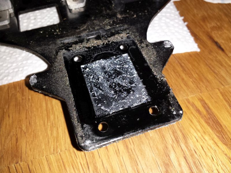

    Das letzte mal Neo für dieses Jahr.
    Beim letzten Verbrennerfahren auf unserer Streck hatte der Wagen plötzlich Leistungsverlust. Dachte es wäre der Motor aber der drehte wie gewohnt hoch. Nein, die Kraft verpuffte im Antriebsstrang.
    Kurz am Schrauberplatz geprüft......Problem beim hinteren Differential Evil or Very Mad

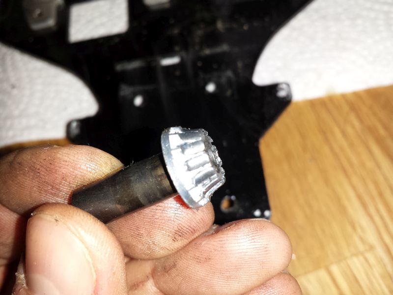

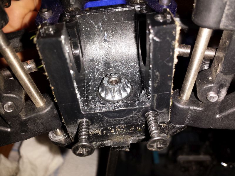

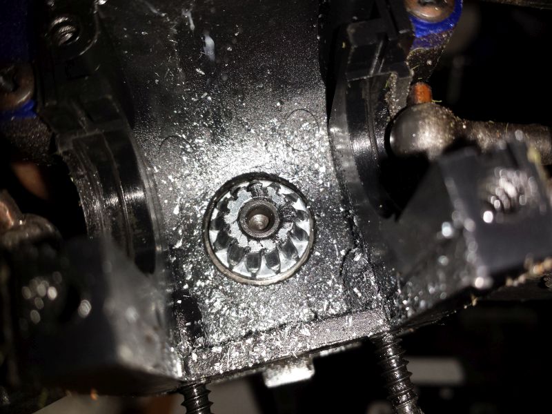

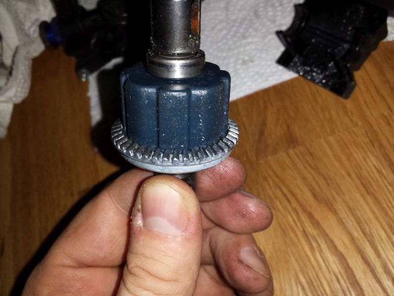

    Heute hab ich dann die ganze Sache zerlegt und eigentlich gedacht das es am 2-Spider Diff liegt. Nein, das Differential ist in Ordnung. Das Kegelrad hat sich aufgelöst!
    Hier mal ein paar Bilder:
    Nach erst 3 Liter Sprit finde ich das ziemlich ernüchternd Confused
    Auch bei den Aufnahmen für die Mittelwelle zeigten sich schon deutliche Spuren des Verschleiß.
    Bedenke man den Preis für das RTR-Paket.....trotzdem naja. Weiteres Geld werde ich wohl nicht in den Neo stecken.

    Die Zahnräder sind aus Aluminium, halten nichts aus. Gibt aber welche aus Stahl, die halten besser. Und innen sind glaube auch nur 2 Spidergears, da würde ich auch gleich 4 Spider verbauen. Die 4-Spider gears vom Savage passen da z.B.
    Oder gleich CEN Diffs reinmachen, dann ist für immer Ruhe Smile

    3 Liter hat das Diff bei deinem Neo gehalten Cool . Das doch mal eine Ansage Very Happy . Bei meinem Mad Force (haben die selben Diffs vorne verbaut ) war die Käse Alu Legierung der Zahnräder viel schneller abegenagt .
    Die besseren Teile gibts für wenig Geld in der Bucht . Wäre schade den Buggy zu verkaufen , zumal der Motor doch recht gut läuft bei dir Laughing .
