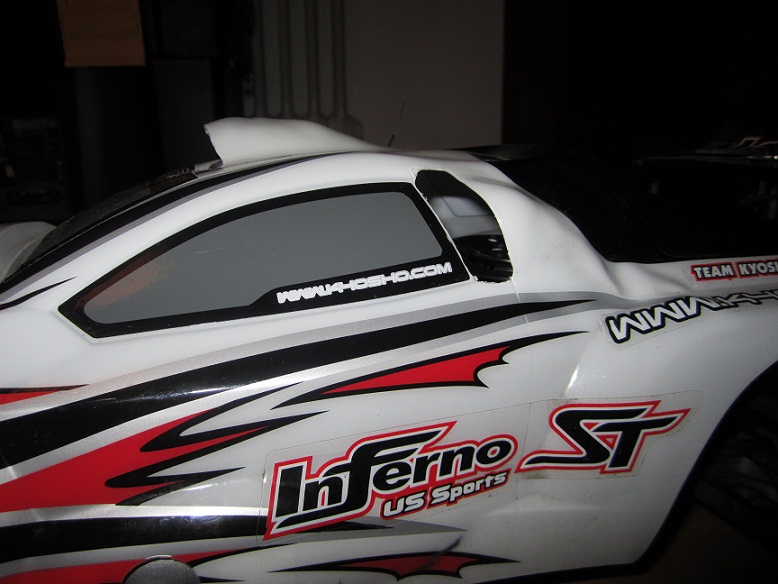

    Hab heute meine Karo ausgeschnitten , mal schauen obs was bringt.
    Bitte um Kritiken Wink
    jenske
    Anmeldedatum: 04.06.2007
    Beiträge: 2555
    Wohnort: M-V
    BeitragVerfasst am: 15.08.2011, 22:28    Titel:
    nicht wirklich , denke ich . ich habe die frontscheibe rausgeschnitten und metallgitter eingeklebt ( weikon oder sigaflex wegen dem lexan , klebt wie hölle darauf ). dadurch bekommst du die richtige kühlung . der schlitz an der seite , wird nicht genug luft reinlassen . so wie es aussieht , hast du den gxr 28 drauf . der braucht viel frischluft Wink
    Gruß Jens
    Nito/ BL /Gasoline
    burnknee
    Anmeldedatum: 14.08.2011
    Beiträge: 53
    BeitragVerfasst am: 15.08.2011, 22:47    Titel:
    ich glaub das ich die Frontscheibe nicht mehr ausschneiden kann, da ich ja noch zusätzlich auf dem Dach eine grosse öffnung habe.
    Wenn dann , kann ich evtl. die halbe Frontscheibe ausschneiden.
    Oder die ganze, dann muss ich aber irgendwie noch von innen verstärkungen anbringen. Mit dem motor ists sowieso so ne Sache find ich, 130 Grad bekomm ich hin aber dann läuft er zu fett und hat keine richtige drehzahl mehr!? Mal schauen , am WE gehts wieder auf die Piste Very Happy
